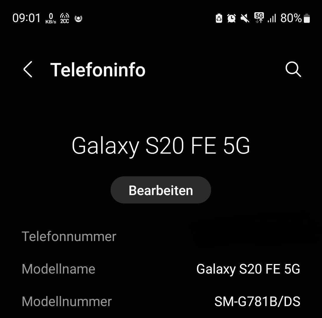

Meine Freundin und ich haben seit ca einer Woche jeweils ein s20 fe 5g mit 5g sim Karte. Nun ist es aber so das beide! Im Vergleich zu einem Smartphone anderer Marke mit gleicher sim Karte dauerhaft aus dem 5g rausgeschmissen werden und teils unterirdische 4g Werte haben... Ist das normal? Das smartphone soll dich das wichtige n78 und n? Band haben? Alle antennen in der Umgebung haben das n78 hier... Warum also habe ich kein 5g? Wohl gemerkt: bei beiden Geräten. Ist das ein Software Problem mit Android 11 oder hat das Smartphone gar nicht die Bänder oder was auch immer... Mir fehlt die Fantasie... Gerade haben wir hier zwei mal Technik Schrott rumliegen *1f61e.png*

Danke. Natürlich alles schon gemacht. Neuste Version ist direkt installiert wurden. Dann erst Apps. Wie out Cache durchgeführt genau wie repair Apps.
Während des Screenshots wars auch in 5g und direkt danach wieder raus...

Ihr habt den Energiesparmodus an, diesen bitte ausschalten, dann sollte es funktionieren
Danke für dne Tipp aber nein. Der war nur in den Screenshots an und die 5g Option war davon nicht angefasst da die Option deaktiviert wurde. Auch ohne energiesparmodus das gleiche Bild. Habe es stundenlang in allen Varianten getestet. Das Samsung 20 fe 5 ist einfach nicht in der Lage die 5g Verbindung aufrecht zu halten. Spätestens wenn man etwas runterlädt bricht die Verbindung sofort ab. Bei der konkurenz (billig Handy) nicht...

Komisch ich habe mit mein s20 fe 5g dauerhaft 5g draussen und wenn doch mal 4g den vollen Empfang vllt mal 1 balken weg
Ausnahmen gibts je nach Netz wahrscheinlich. denn es ist eine tatsache das es probleme hat. und es wird auch angezeigt das 5G symbol. welches siehst du denn DAUERHAFT? Wie sieht das aus? Farben?
5g Symbol entweder dunkler Hintergrund oder heller Hintergrund das irritiert immer ein bisschen
und da haben wir den punkt. dunkler hintergrund ist fake 5g, das zeigt ist 5g in der luft aber du hast es nicht! genau das. und das mit weißem Hintergrund ist häufig da ja, bis man das Netz benutzen will, dann springt es auf das andere über. ergo: Kein 5G, auch du bist darauf reingefallen wie so viele. Da wird die Unwissenheit der Menschen ausgenutzt die keine Ahnung von Technik haben.
