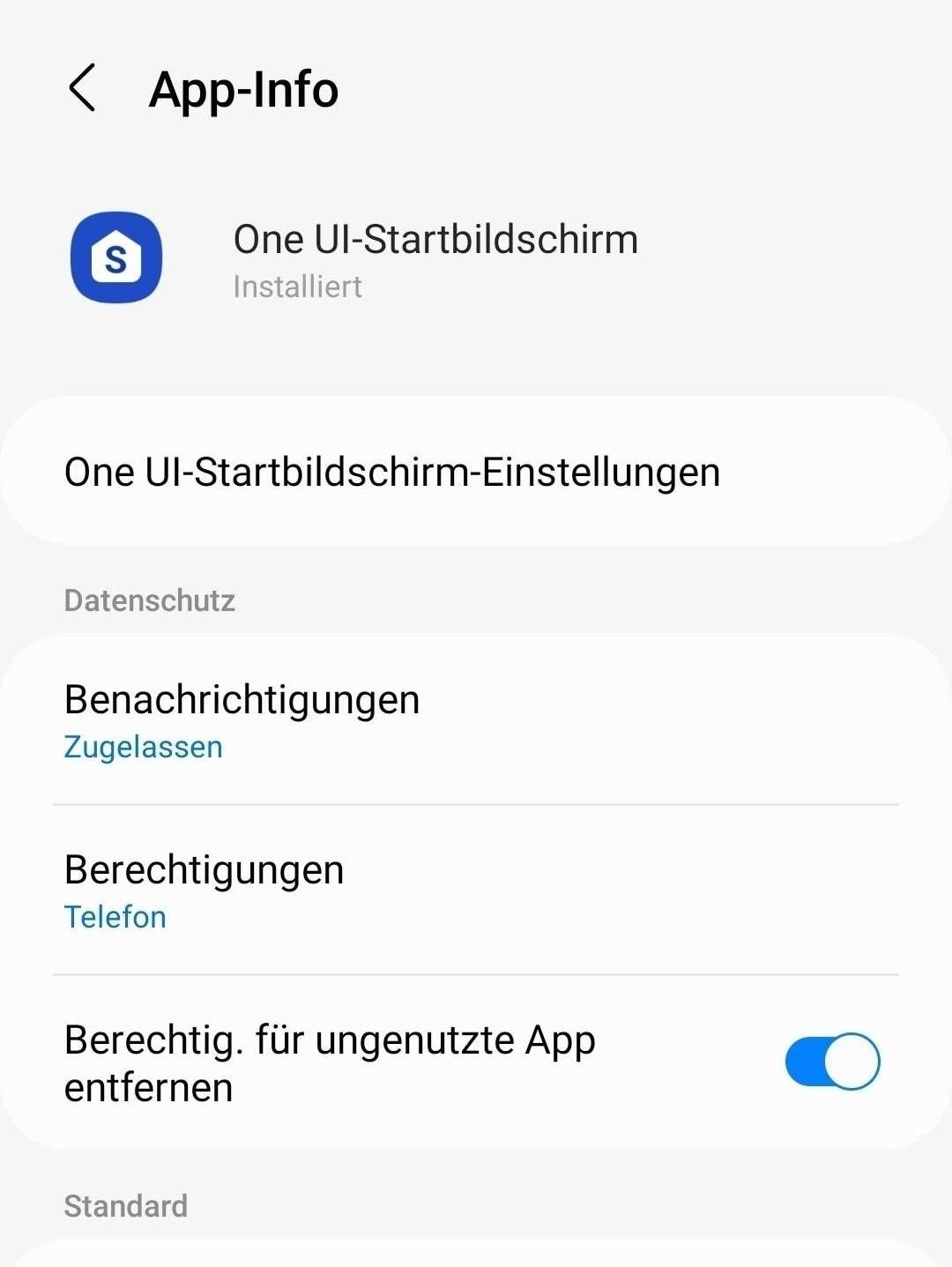

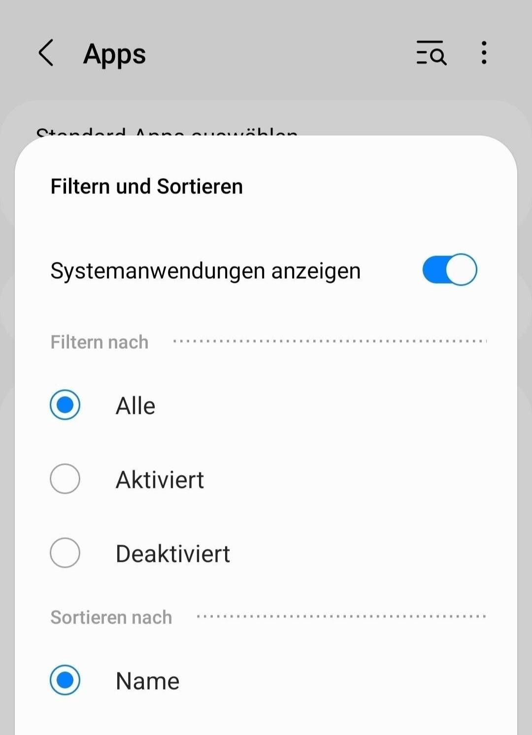

Du könntest versuchen mal den Cache der System App
"One Ui-Startbildschirm" zu leeren.
Hierzu Einstellungen > App > dort Systemanwendungen anzeigen aktivieren über die drei Striche mittig rechts, dort besagte App suchen und dann durch Tippen die Einstellungen dazu öffnen. Im Bereiche Speicher den Cache der App löschen und anschließend Smartphone neu starten.
Sollte dies nicht ausreichend sein, den zuvor beschriebenen Schritt wiederholen und zusätzlich die "Daten " der App löschen.
Nach einem Neustart musst Du dann aber den Startbildschirm neu einrichten, also Apps/ Ordner etc. neu sortieren.
