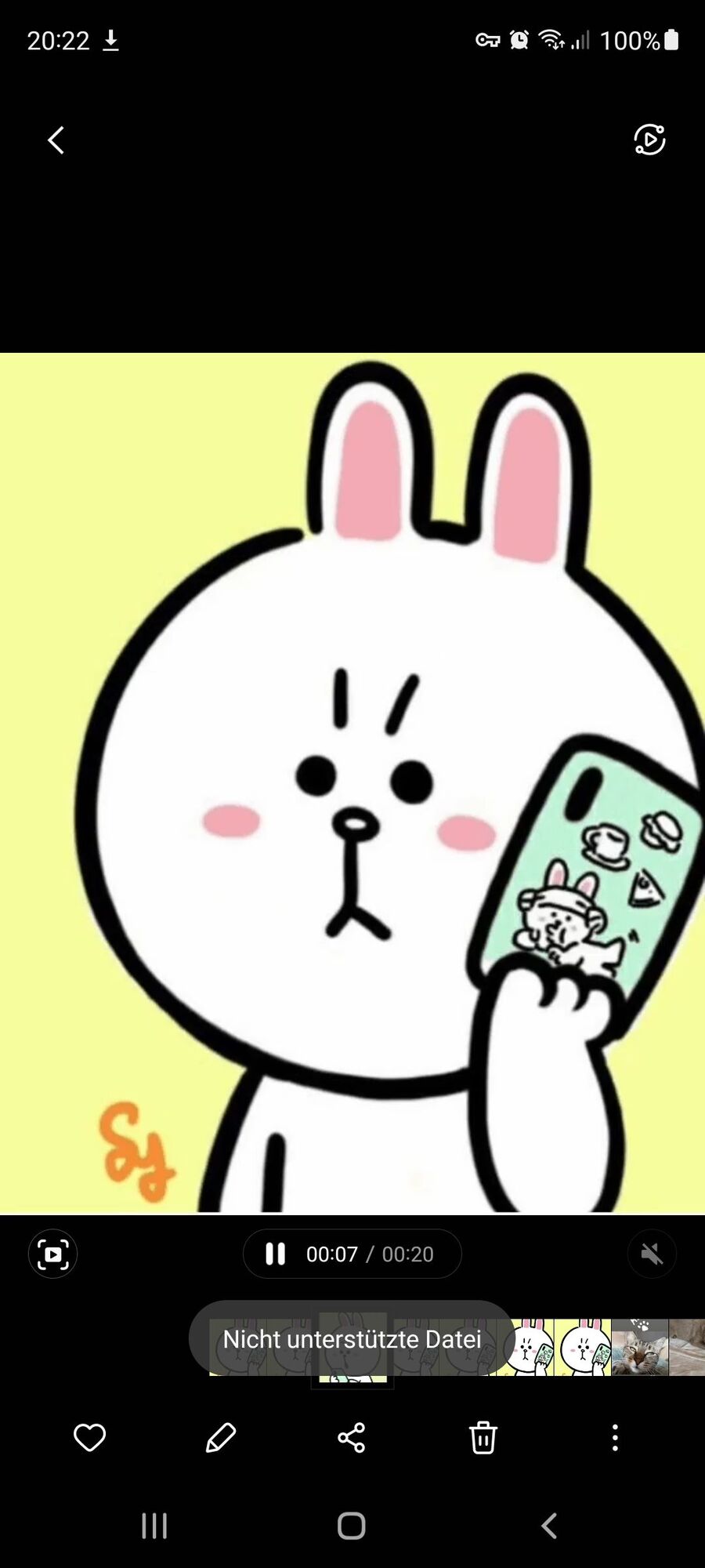

S20 Fe / Android 12 / Galerie / Bild Teilen / Nicht unterstützte Datei
o.
Bei jedem 2ten Bild oder Video, kommt wenn ich es aus der Galerie teilen möchte, mit der teilen Funktion.
Nicht unterstützt Datei.
Hmm ja klar anzeigen bzw abspielen geht aber.

Soweit kommt man gar nicht, das man eine App auswählen könnte. *1f600.png*

Denk mal bitte ein wenig nach. Oben steht Galerie und Bild und Video. Dateien
Es steht ja nicht unterstützte Datei.

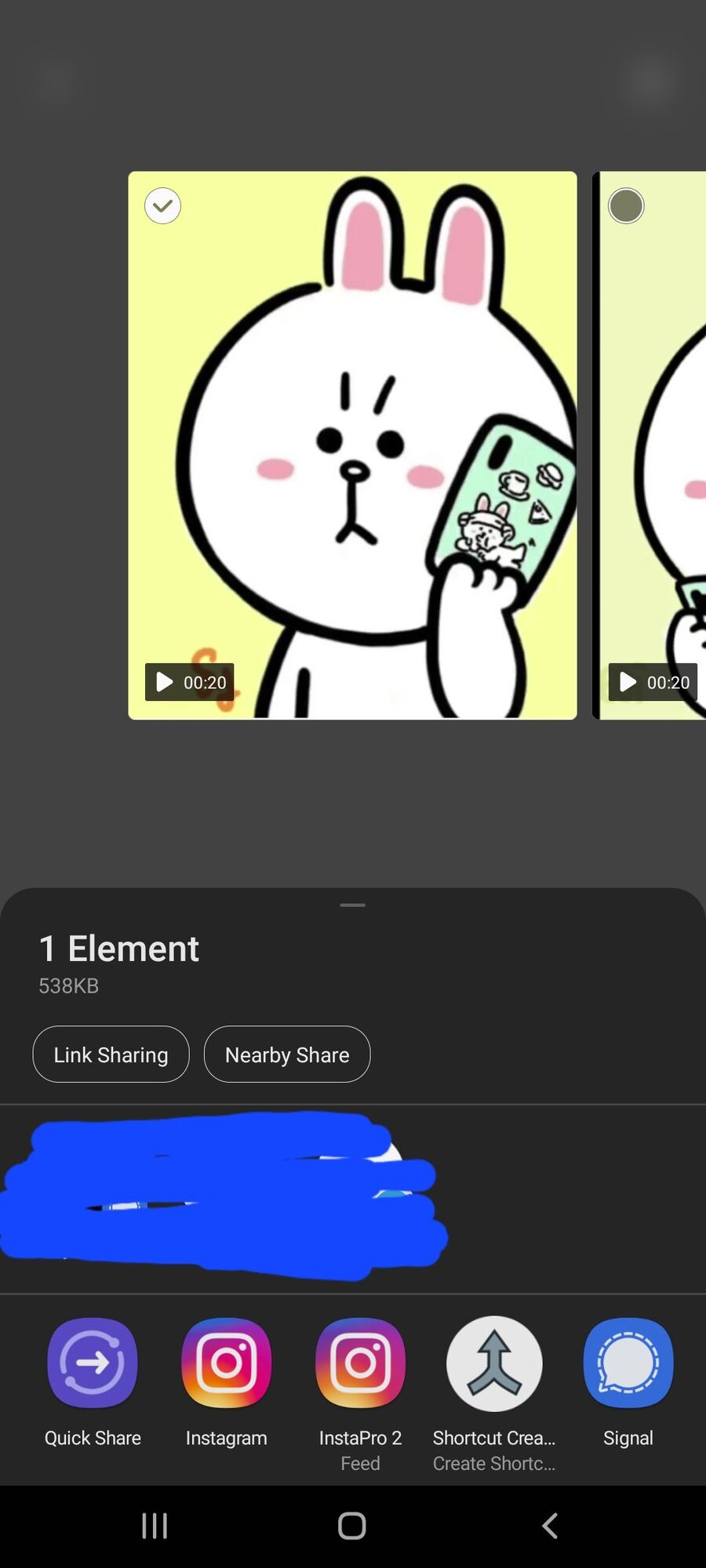

Es ist auch bei Bilder und welche einige ? Ich kann wie schon gesagt keine App auswählen. Ich wähle das Bild oder das Video an, geht auf Teilen und da popt der Fehler auf

Ne der Popt auf geht wieder weg, man kann nichts machen und es passiert auch nichts.
Woher der kommt, würde man sagen ein Bug in der Galerie App.
Hab 2 neue Bilder runter geladen und jetzt geht das Video was vorher nicht ging auf einmal.
Erst geht es nicht.
Hab dann einfach mal die Datei Kopiert.
Nicht überschrieben, (umbenannt)
Und dann geht es auf einmal.
Auch bei der Datei wo er zu erst nicht ging.
