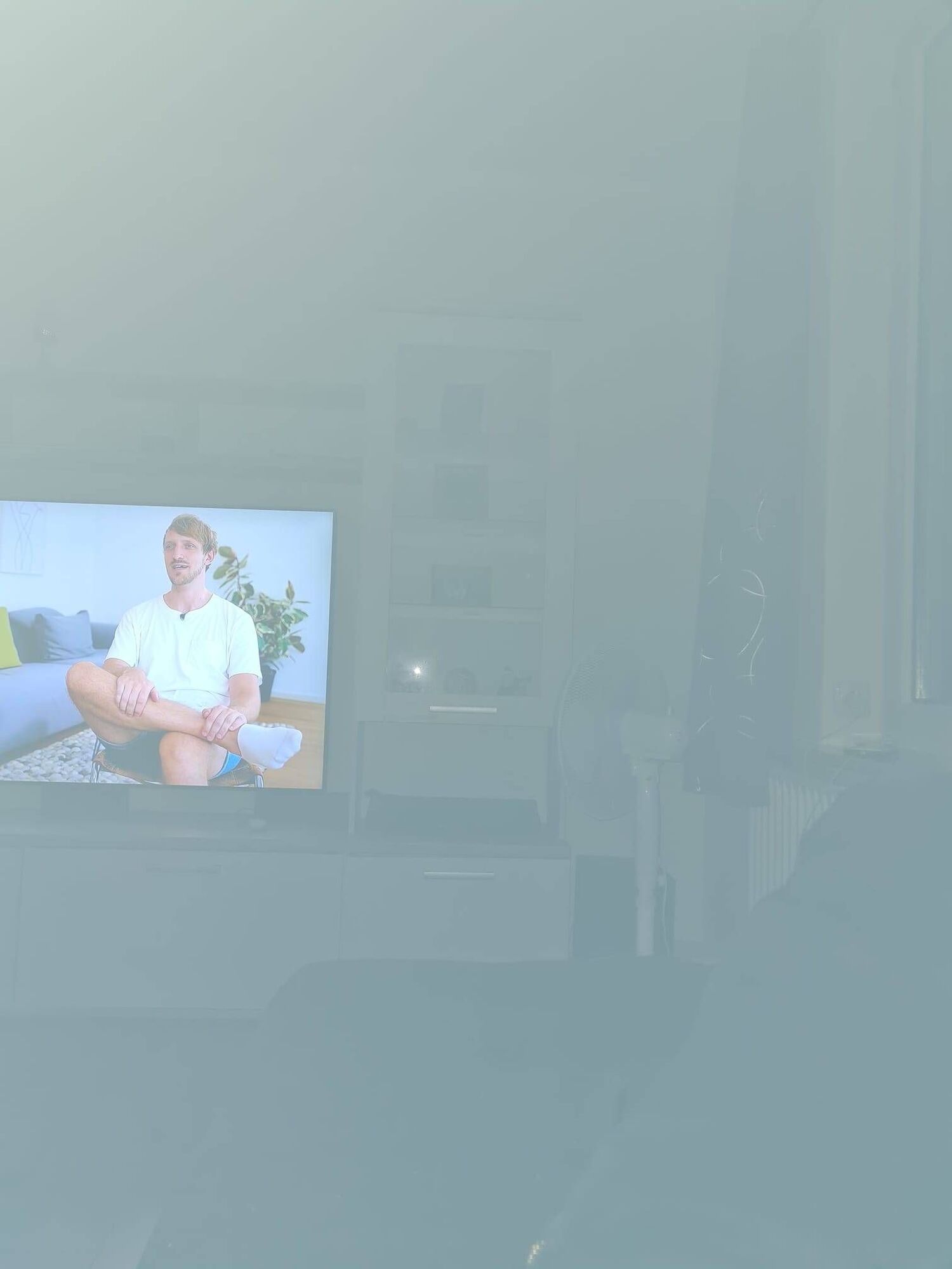

Hallo ich habe ein Problem mit der Kamera und dessen Blitzlicht
Sobald man mit blitz fotografiert sind die Fotos sehr weis von rechts nach links abnehmend.
Mir ist aufgefallen das der ganze hintere teil der anstehenden Kamera beim blitzen auch stark mit Blitzt ich denke nicht das das so sein soll
Was meint ihr Kamera defekt oder mach ich was falsch
Hallo L: @TrueOnline,
nutzt du denn eine Schutzhülle? Wenn ja, teste bitte mal, ob dein Galaxy S20 FE sich genauso verhält, wenn du diese abnimmst. Bitte markiere mich in deiner Antwort mit einer @-Mention, damit wir wieder auf deinen Beitrag aufmerksam werden.
grumpf ok das ist der Fehler habe direkt nach dem auspacken eine Schutzfolie drauf gemacht und die spiegelt wohl. Vielen dank
Ich habe das selbe Problem. Bei mir kommt es wahrhaftig von der Hülle . Ohne macht er das reibungslos und tolle Bilder.. mag aber nicht ohne Hülle weil mir das Handy zu schade ist
Hab mir eine eine Hülle besorgt wo um die Kammera eine Erhöhung ist (also ein Loch in der Hülle)so geht es sehr gut und nach 1 Jahr keine Kratzer evtl. Währe das was auch für dich
L: @TrueOnline S20 FE (5G) hat SERIENMÄSSIG schon einen Displayschutz/ eine Displayschutzfolie drauf (die wohl aufgrund ihrer speziellen Härtung eine besonders gute Qualität aufweist. Ist schon bei meinem S10+ so und "hält" bis heute". Ein Ersatz der originalen geht wohl auch nur in den Samsung Customer Plaza's, gibt es auch nicht im/ als Zubehör. *1f614.png*). :cool:
Wahrscheinlich hast du es jetzt mit deiner "zweiten" zu gut gemeint, nicht unwahrscheinlich, dass das Problem daraus resultiert. *1f614.png**1f62a.png* :think:

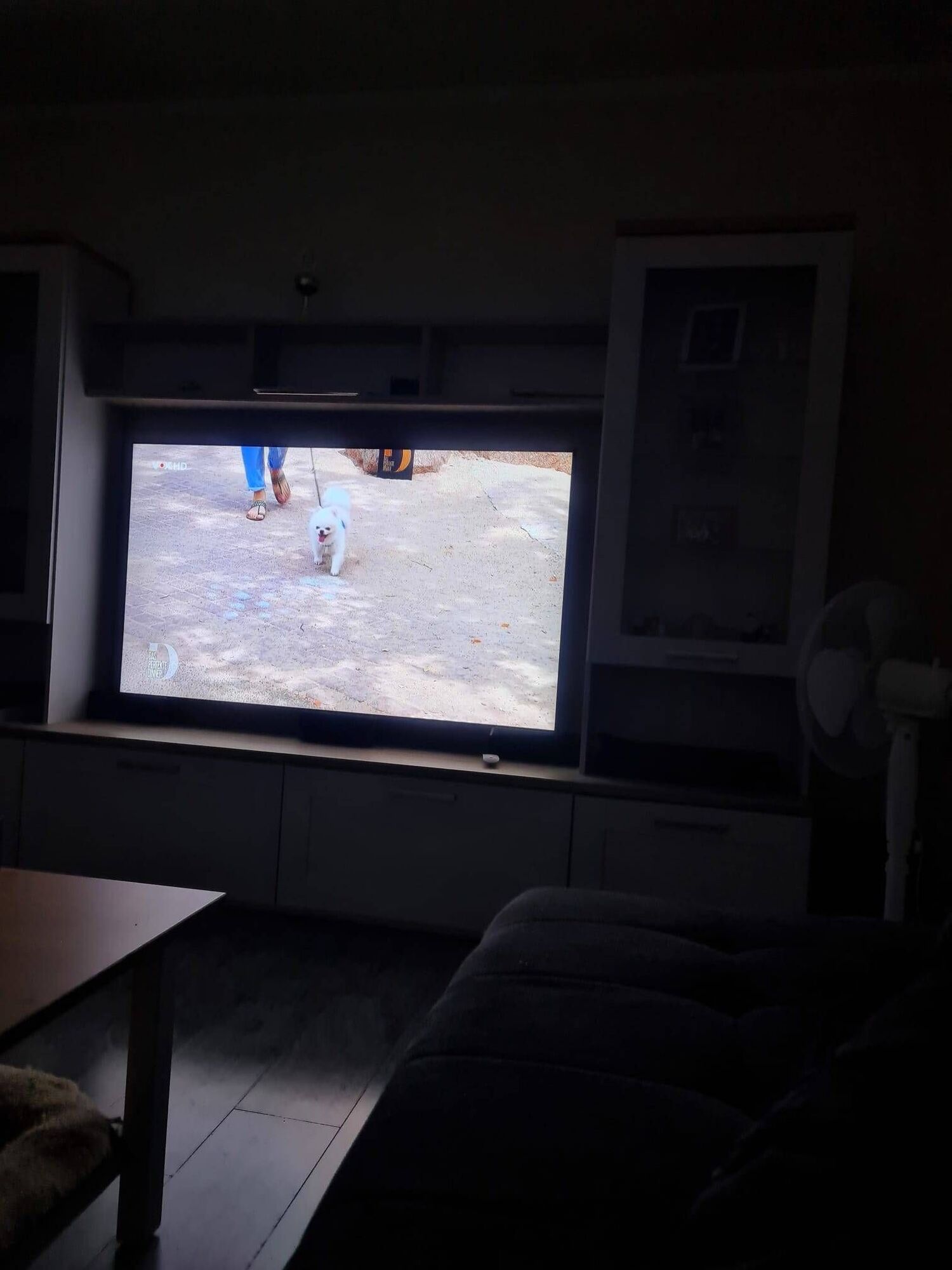

Hallo, meine Freundin hat auch dieses Problem. Das graue Bild ist mit Blitz das andere ohne. Die Bilder wurden ohne Hülle und Panzerglas gemacht. Hat einer eine Idee?
