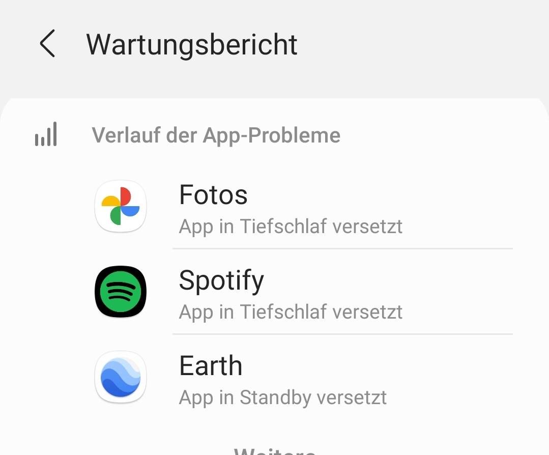

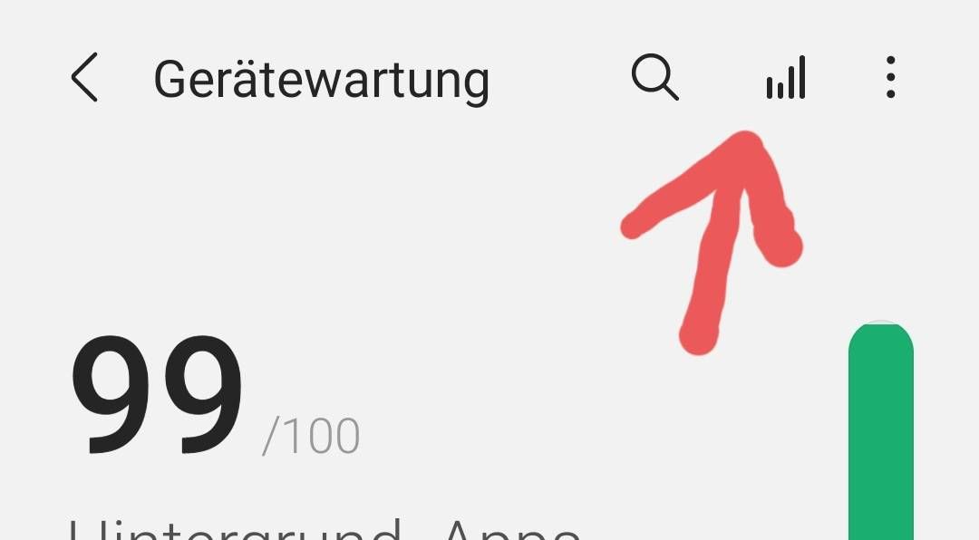

Zudem findet man in den Einstellungen " Akku und Gerätewartung " eine Option um etwaige App Probleme zu überprüfen. Dort oben rechts auf die 4 Balken tippen und den angezeigten Wartungsbericht über App Probleme sichten. Dort könnte man schon einiges über den "Übeltäter" erfahren.
