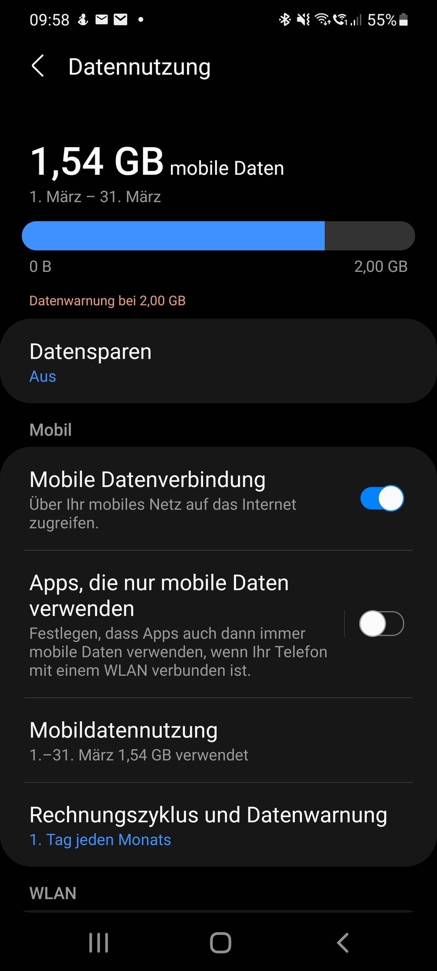

Und auch schon mal geprüft, ob unter Einstellungen Verbindungen Datennutzung ein sonst nicht erklärbarer Verbrauch von mobilen Daten angezeigt wird? L: Lösung in ursprünglichem Beitrag anzeigen
Hallo, es gibt eine Einstellung bei der Daten Nutzung. Die nennt sich. "Apps die nur mobile Daten verwenden" hast du diese aktiviert, ist dauerhaft WLAN und Mobile Daten aktiv.
Ne Die Einstellung ist deaktiviert mit Apps die nur Mobile Daten Verweden, WLAN ist immer an und Mobile Daten auch, jedoch wenn ich zuhause bin war immer nur WLAN an, bis auf heute ist beides Aktiv. So das ich nun erstmal Mobile Daten ausgeschaltet habe

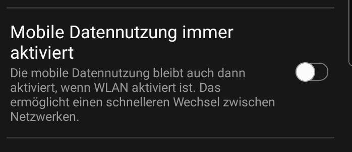

Es gibt in den Entwickleroptionen einen Punkt der das bewirkt. Nutzt du die evtl.? Falls ja schau mal nach.
Ich war mal in Entwickler Optionen drin, aber das schon ne weile her. Kannst mir sagen wie ich da nochmal hin bzw rein komme. Hab es gefunden ist aber nicht aktiviert der Punkt
Könntest ja mal die Funktion ein und ausschalten. Vllt. "hängt" nur eine Einstellung.
Habe ich getan, aber auch ohne Erfolg. Nun werde ich wohl halt immer wenn ich zuhause bin Mobile Daten ausschalten. Bis es vielleicht mal irgendwann wieder normal ist

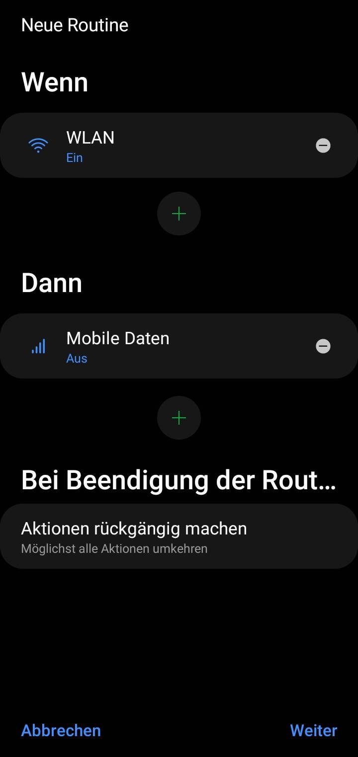

Genau. Am einfachsten wie im Bild. Oder eben nur auf dein WLAN bezogen.
