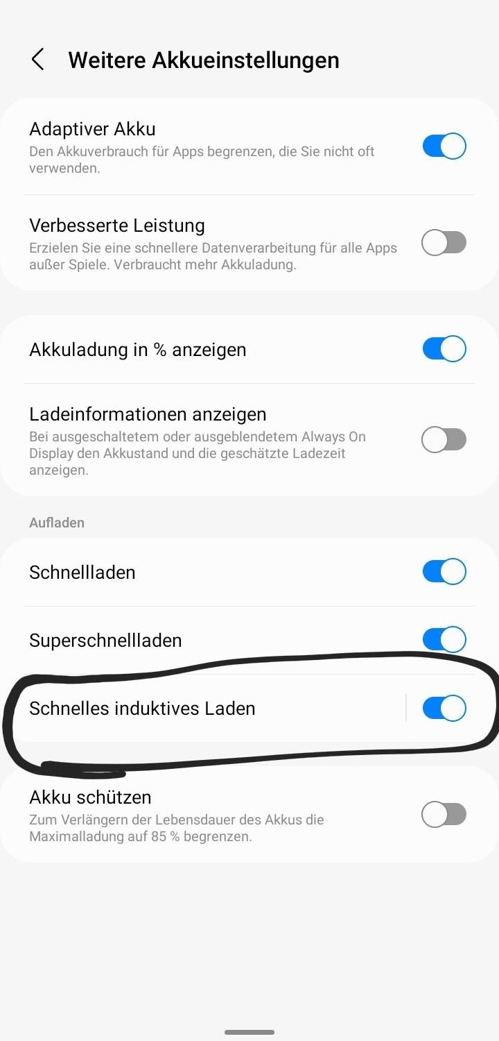

Guten Tag,
Ich habe im auto so eine handy halterung was auch den Akku auflädt aber seid paar Monaten läd die Halterung mein Handy nicht mehr auf ich habe sogar das Kabel gewechselt da das Kabel beschädigt war trotzdem läd es nicht aber bei dem Handy von meiner mutter (Huawei mate 20 pro) und das von meiner Schwester (iphone xs) geht es so wie bei jeder anderen halt nur bei mir nicht worum kann es liegen und induktives laden ist bei mir an

Samsung hat vor paar Monaten die Benutzung von dritthersteller Ladegeräten eingeschränkt.
Könnte damit zusammenhängen.
Du brauchst zum induktiven Laden nichts einschalten! Das was Du aktiviert hast ist das Du über die Rückseite Deines Smartphones andere Geräte aufladen kannst. Heißt Wireless Power Share.
Schalte mal Wireless Power Share ab. Heißt auch drahtlose Energiefreigabe.
Wird nicht funktionieren, wenn es an der damals ausgerollten Software liegt.
Probiere mal beim MediaMarkt o.ä ob die Originalen Wireless Charger von Samsung funktionieren, sofern die welche ausgestellt haben.
Geht vlt darum
Eigentlich gab es da aber nur Probleme mit dem induktiven Schnellladen. Das normale induktive Laden hat mit fremden Ladegeräten eigentlich keine Probleme gemacht.
Dann kannst Du wie von L: @Lykia vorgeschlagen nur mal schauen ob ein anderes induktives Ladegerät bei Deinem S20 funktioniert.
