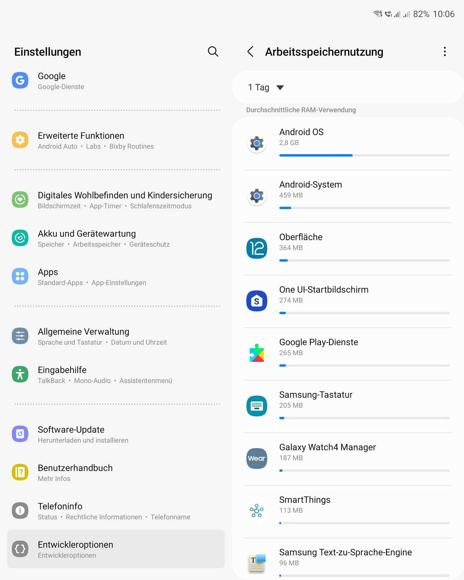

Guten Morgen und zwar ich hab das Problem mit meinem s20FE das das Handy nach einer Weile circa 3-5 Std der Arbeitsspeicher so voll ist das sich Apps l, die Tastatur automatisch schließen ich habe immer alle Apps geschlossen und mein Speicher ist so gut wie leer das Problem dauert so lange an bis ich das Handy Neustarte dann funktioniert es wieder für 3-5 Stunden und dann fängt es von vorne an und egal ob ich denn Arbeitsspeicher bereinige er bleibt so voll obwohl ich keine apss offen habe oder sonst etwas
Aktiviere mal die Entwickleroptionen und gehe dann auf "Arbeitsspeicher". Dann siehst du die Apps die den größten Teil nutzen.

Verstehe nicht wieso das so hoch ist das Handy ist neu und installiert ist auch nicht viel

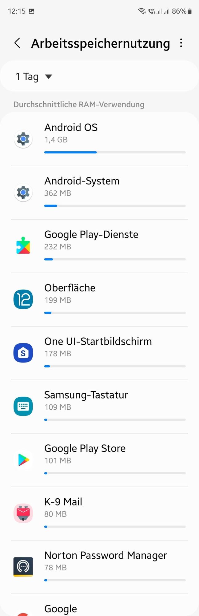

die Verbrauchen ja alle gescheit viel..bei mir siehts so aus

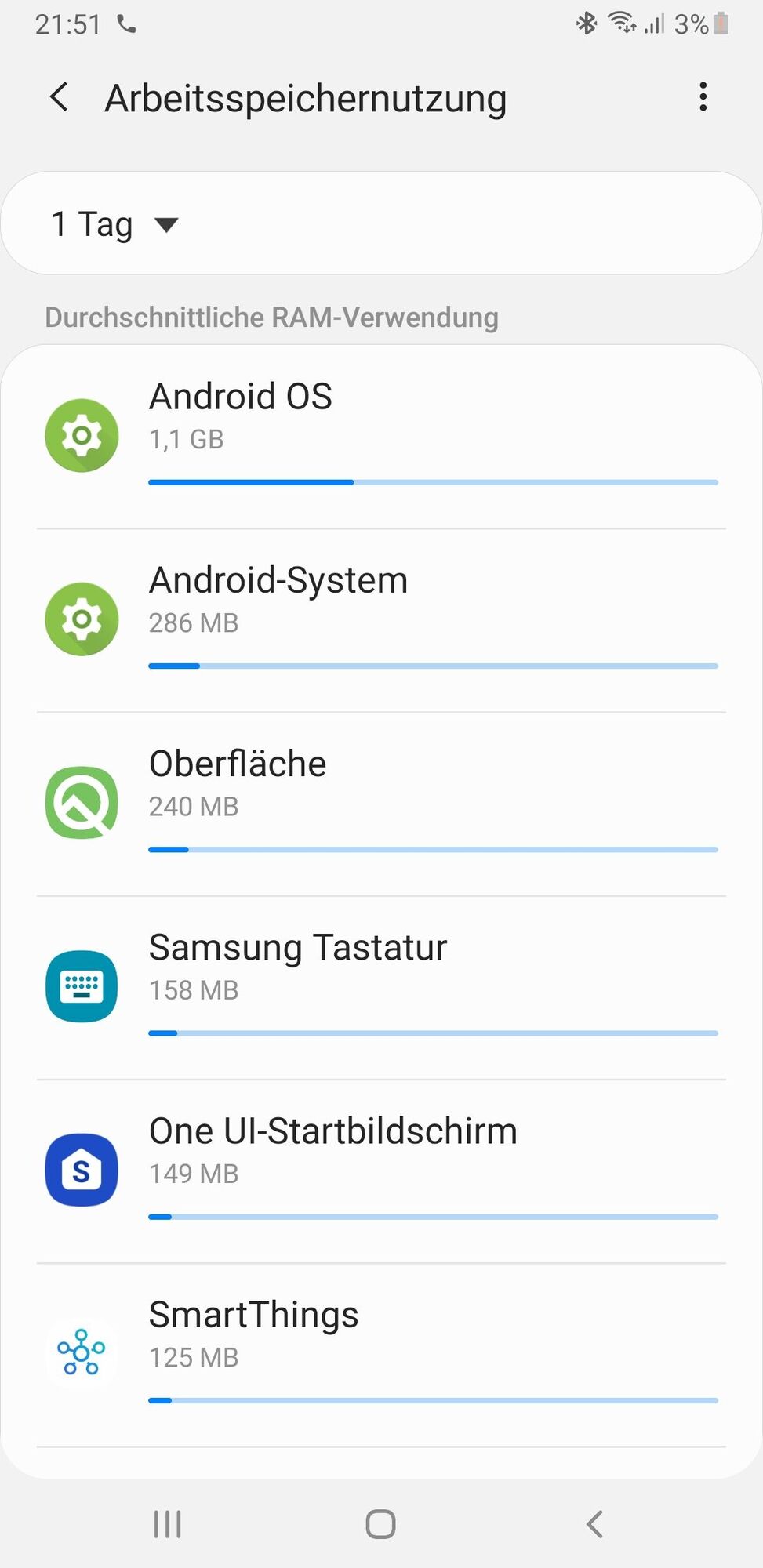

Und wieso hat meine Oberfläche so viel ? Das ist ja krass :rofl:
L: @Teminite verstehe nicht wieso bei mir die Oberfläche so viel verbraucht
Nein so weit ich weiß nicht hab bloß anderes Hintergrund Bild mehr nicht

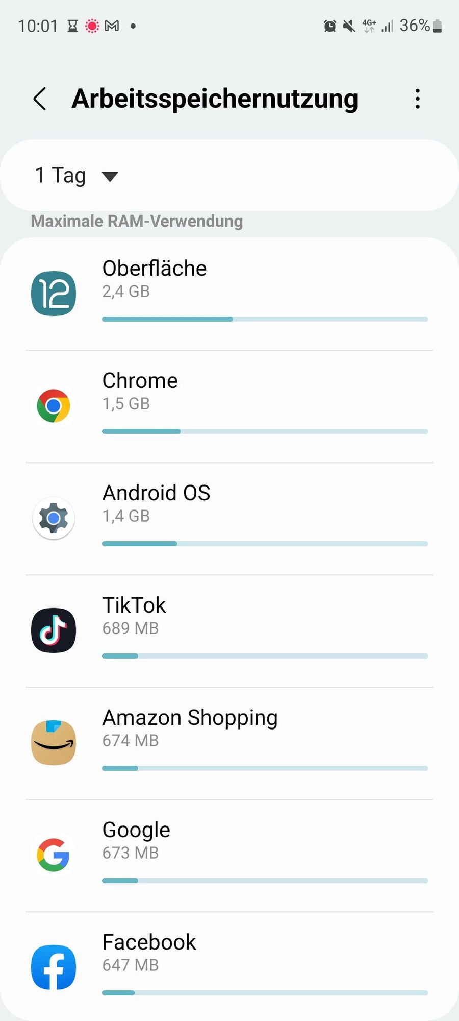

Hier von meinem S20 und leere den Speicher nicht. Eingestellt das möglichst nichts selbst schließt über FineLock.

Wenn die Oberfläche so viel Arbeitsspeicher nutzt kann es viele Zusammenhänge geben.
Live Hintergrund, etliche widgets, design app runter geladen, (dreimal auf Holz klopf) einen Virus direkt eingefangen.
Die Oberfläche einfach mal bereinigen, alles runter schalten widgets löschen Cache leeren samsung Standard Hintergrund verwenden.
Sollte die Oberfläche weiterhin so viel Arbeitsspeicher fressen, Handy nochmal komplett auf werkseinstellung zurück setzen (Achtung *26a0.png* wird alles gelöscht)
Meine Oberfläche verbraucht im Schnitt 0,5-1,2 GB.
LG

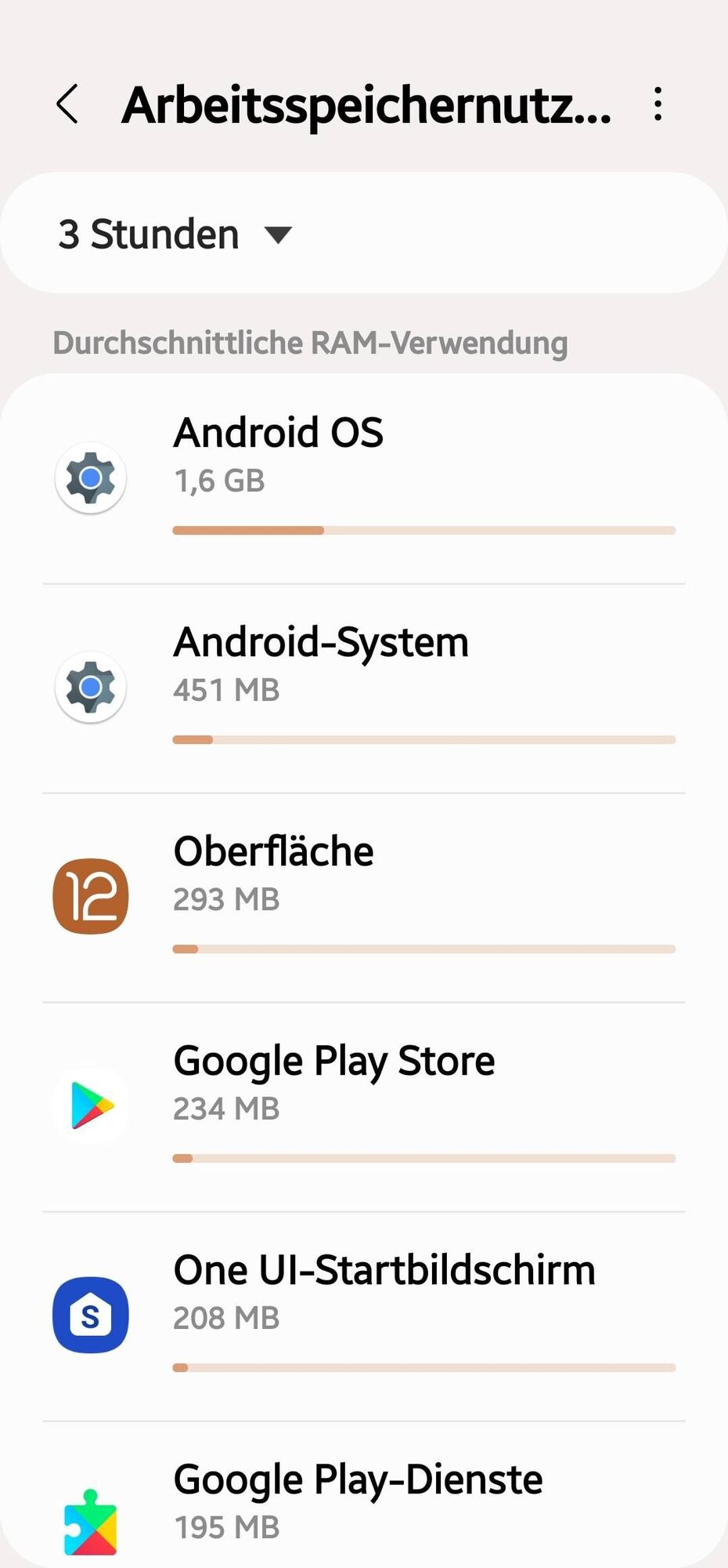

Das ist schade. Es sieht - zumindest für mich - so aus, als läge das Problem wirklich beim Speicherbedarf für die Oberfläche. Die ist ja wirklich mehr als zehnmal so wie die anderen gezeigten hier. Aber mir fehlt leider das Hintergrundwissen.
Es wird auch immer mehr am Anfang lässt er sich noch bereinigen und nach 4-5 Std funktioniert es nicht mehr da bleibt er bei 4-5 GB stehen

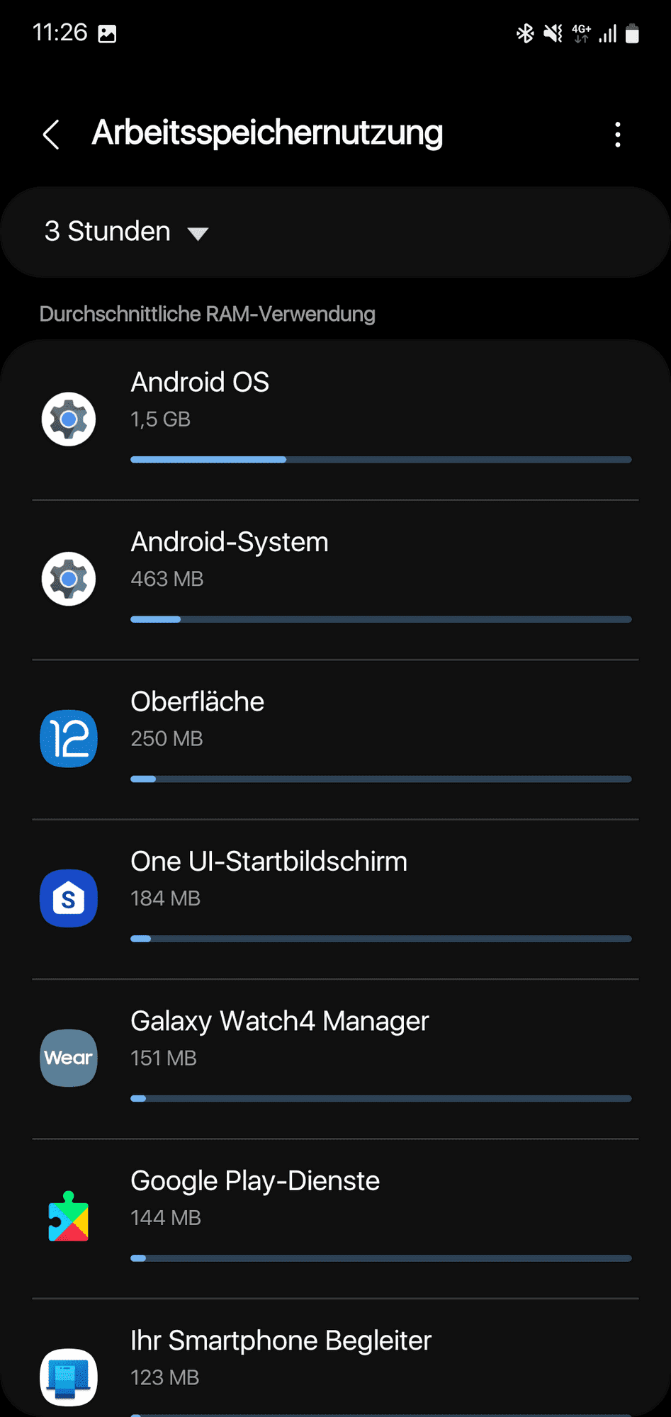

Ne einige haben ebenfalls ein Bild ihres Arbeitsspeicher gepostet, da war dieser Begleiter bei allen weit oben. Darauf war das bezogen
So ist es bei meinem Note9. Vielleicht solltest du deine Daten sichern und dein Handy zurücksetzen und neu einrichten.
Achso okay ich. Verzweifele langsam hoffe nur das es ein Software Fehler ist hab nämlich keine Lust mein Handy wieder platt zu machen :rolleyes:
