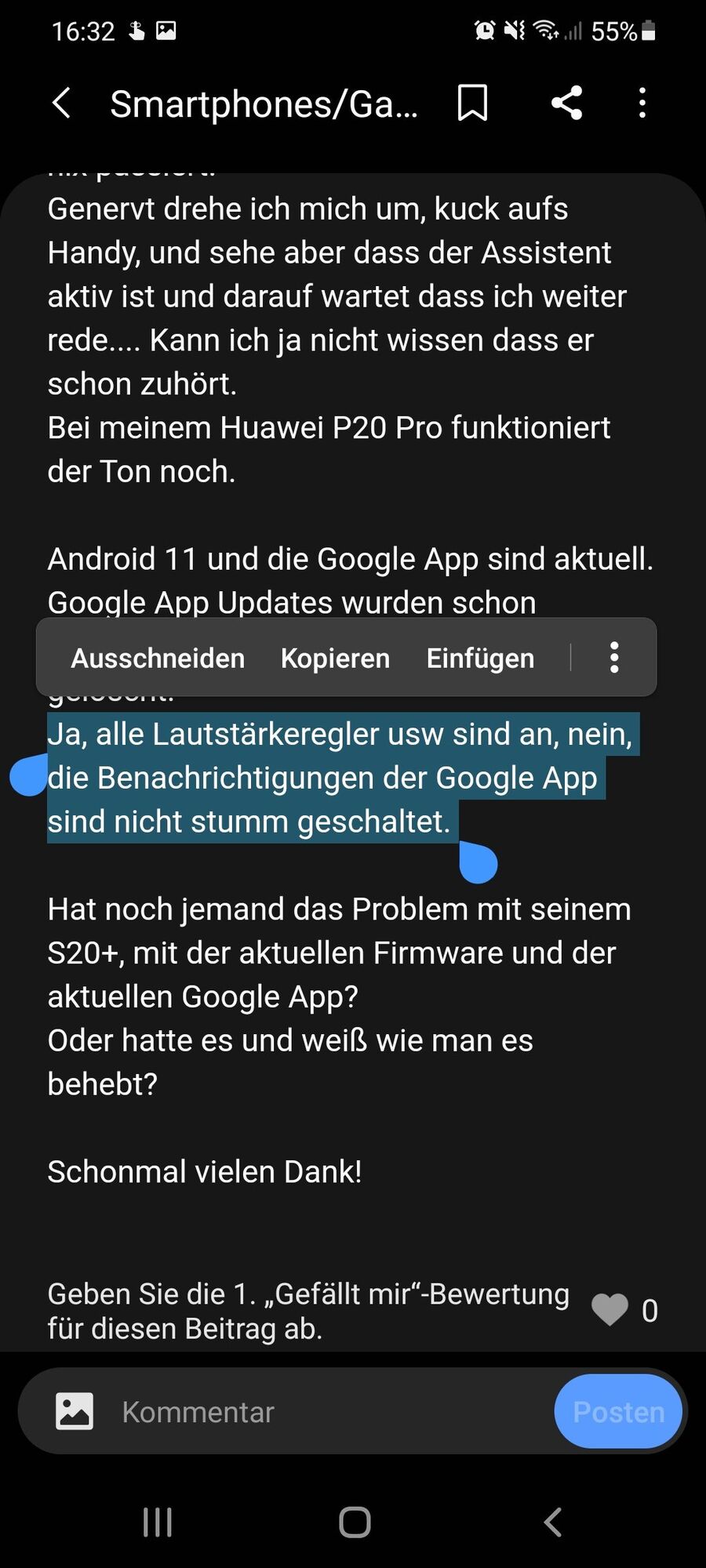

Mir ist eben aufgefallen, dass auf meinem S20+ bei Verwendung des Google Assistant kein Bestätigungston mehr kommt.Also das Handy liegt z.B. auf dem Nachttisch, ich will im Halbschlaf irgendwas wissen, sage "Ok Google"..... Und nix passiert. Genervt drehe ich mich um, kuck aufs Handy, und sehe aber dass der Assistent aktiv ist und darauf wartet dass ich weiter rede.... Kann ich ja nicht wissen dass er schon zuhört. Bei meinem Huawei P20 Pro funktioniert der Ton noch.
Android 11 und die Google App sind aktuell.Google App Updates wurden schon deinstalliert und der Cache der App gelöscht. Ja, alle Lautstärkeregler usw sind an, nein, die Benachrichtigungen der Google App sind nicht stumm geschaltet.
Hat noch jemand das Problem mit seinem S20+, mit der aktuellen Firmware und der aktuellen Google App?Oder hatte es und weiß wie man es behebt?
