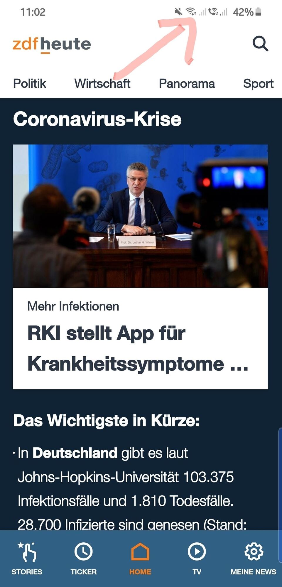

ich habe mit meinem neuen Samsung Galaxy S20+ ein kleines, aber für mich doch einschränkendes Problem. Ich bin Ü50 und dadurch auf eine Lesebrille angewiesen, die ich aber nicht immer (da nur Lesebrille) dabei habe.
Die Schriftgröße der Benachrichtigungsleiste ist leider sehr klein und kann auch nicht durch Einstellung des Bildschirmzoomfaktors oder der Schriftgröße in den Einstellungen/Anzeige wesentlich vergrößert werden.
Die Schriftgröße ändert sich zwar bei höchster Einstellung etwas, leider aber nicht so, wie ich es von meinem vorherigen S8+ gewohnt war.
Ob das nun dem Gerät oder Android 10 (welches auf dem S8+) nicht lief, geschuldet ist, kann ich nicht sagen.
Ich hatte mich extra wieder für ein Samsung-Gerät entschieden, da ich dieses Problem z.B. von Huawei-Geräten kenne. Bei diesen ändert sich trotz großer Schriftart-/Zoomeinstellung nämlich überhaupt nichts an der Größe der Benachrichtigungsleiste.
Es ist nicht der Inhalt der Leiste gemeint, wenn man diese herunterzieht. Hier werden die Schriftgröße-/Zoomeinstellungen wie gewünscht vergrößert angezeigt.
Lediglich die Leiste, in der die Symbole wie WLAN, Uhrzeit, Akkustand usw. angezeigt werden, also die man immer sieht, wird nicht größer angezeigt.

Es stimmt auch aus meiner Sicht (bin Brillenträger), L: @Joe2000bthr , die Anzeigesymbole oben auf der Statusleiste sind nicht leicht erkennbar. Wenn ich mich richtig erinnere, wurde das auch mal hier bemängelt.
Vorschlag: Du gibst dieses Anliegen an Samsung direkt weiter -> Lob & Kritik | Samsung DE
Ob sich dann mal was tut (also die Einstellmöglichkeit der Symbolgröße) - sehr ungewiss. Sicherlich nur, wenn sich dazu mehr an Samsung wenden.
