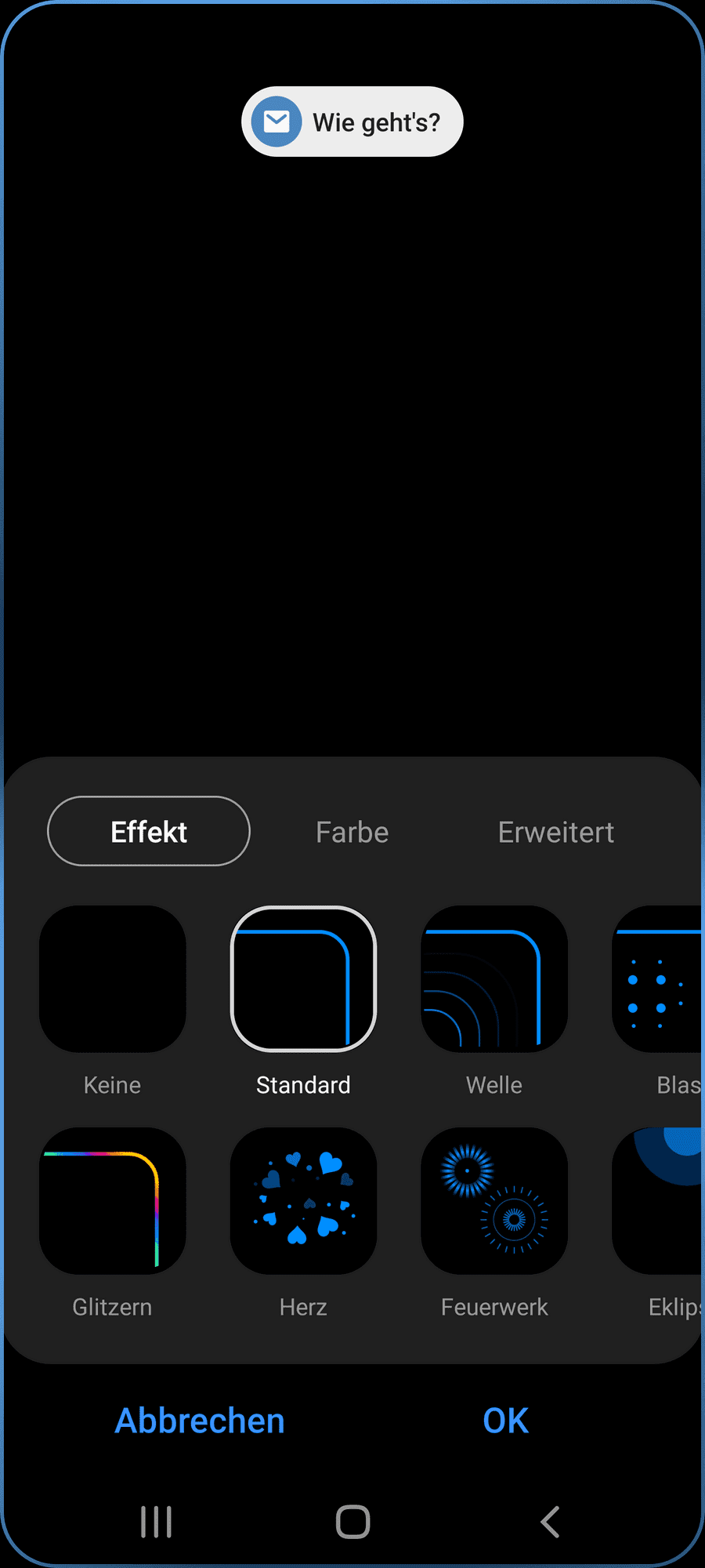

Hi,Seit dem Januar Update auf meinem S20 ist das Seitenlicht bei Benachrichtigungen fehlerhaft.Wenn es aufpopt, passt es nicht richtig in die Ecken. Es ist so, als wenn die Form des Seitenlichts für ein Note 10 oder so wäre.Heißt: Die Ecken verlaufen sehr viel Spitzer als die Kurven des Displays und dementsprechend ist das Licht in den Ecken nicht mehr zu sehen.Weiß jemand, woran das liegen kann?VG
Das tritt seit Android 11 und One UI 3.0 teilweise auf. scheint ein Bug zu sein. Sollte demnächst gefixt werden.
Beim Note20 Ultra, werden die Ecken abgerundet statt dem Kantigen Design des Displays zu folgen.
Sehr komisch..
Versuche mal die Einstellung Animationen entfernen auszuschalten und probiere es dann nochmal.
\@Songoku23 Danke für den Tipp, hat leider auch nicht funktioniert..
So sieht das immer aus
Dann schau mal ob du im Entwicklermodus Fensteranimationen zulässt, wenn nicht dann auch mal anschalten und nochmals probieren. Als dritte Option könnte es auch die Umstellung von deiner Bildschirmauflösung gewesen sein die das Problem hervorruft. Probier einfach mal die Auflösungen zu ändern und schau mal nach ob es dann geht. Peace
Jo vielen Dank für die Tipps man!! Hab beides ausprobiert: beim ändern der Fensteranimationen hat sich nix getan, wenn ich aber die Auflösung auf FHD+ stelle, ist das Seitenlicht normal. Auf WQHD wieder so wie vorher.
Aber immerhin weiß ich jetzt, dass es noch funktionieren kann. Trotzdem komisch von Samsung, dass sie das bei voller Auflösung nicht richtig animieren.
Danke @Songoku23 !!
