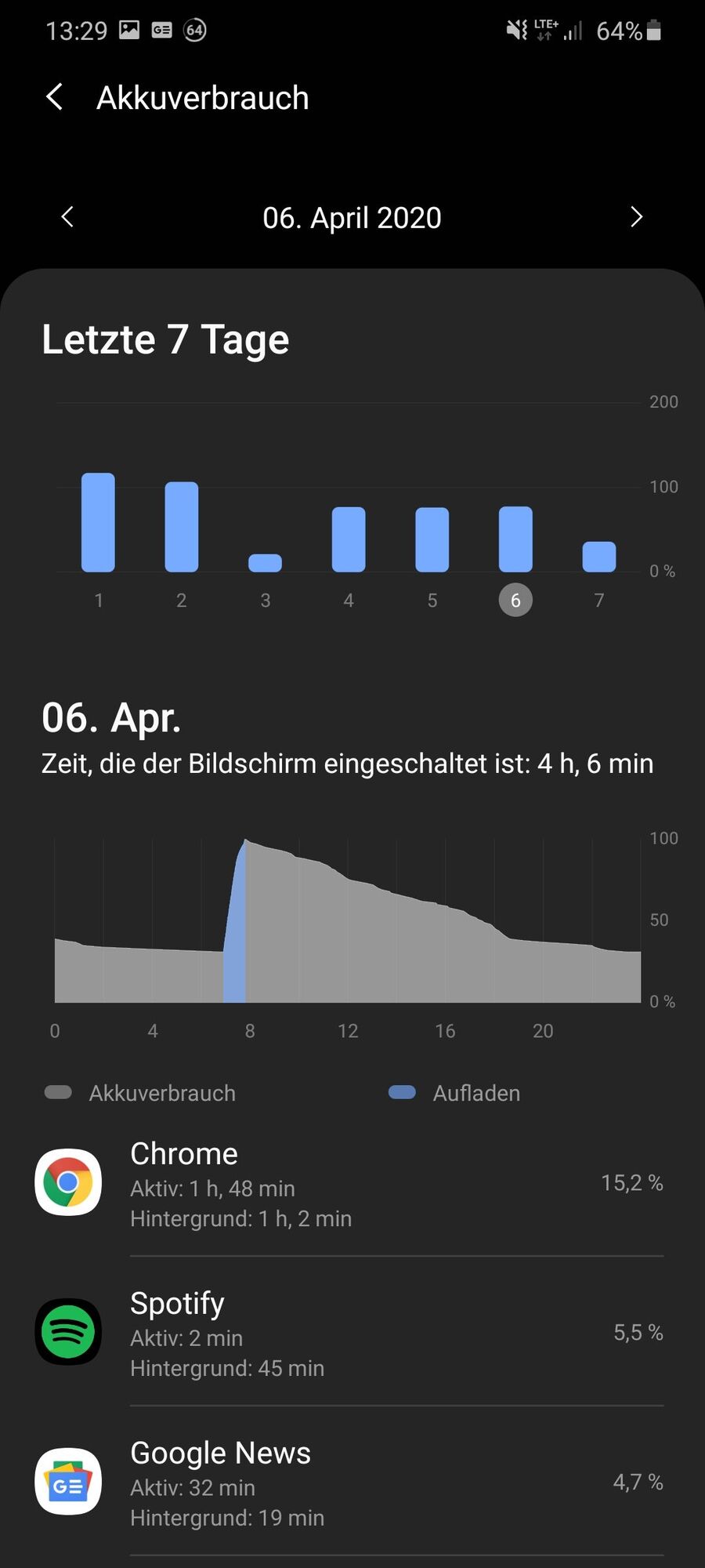

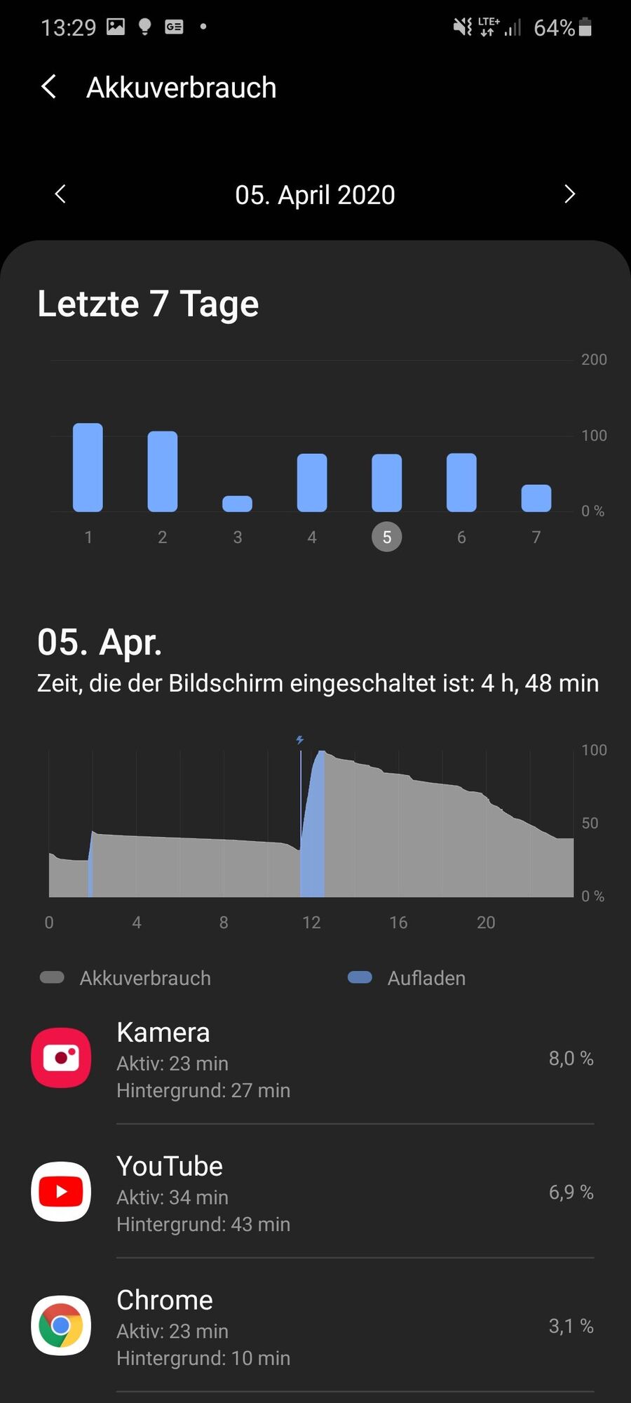

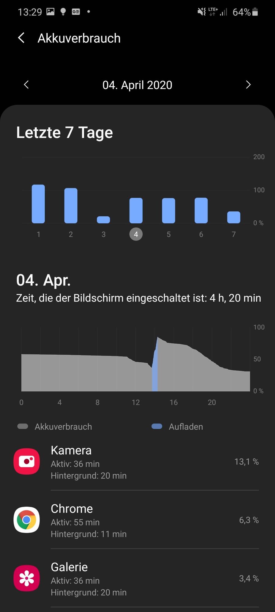

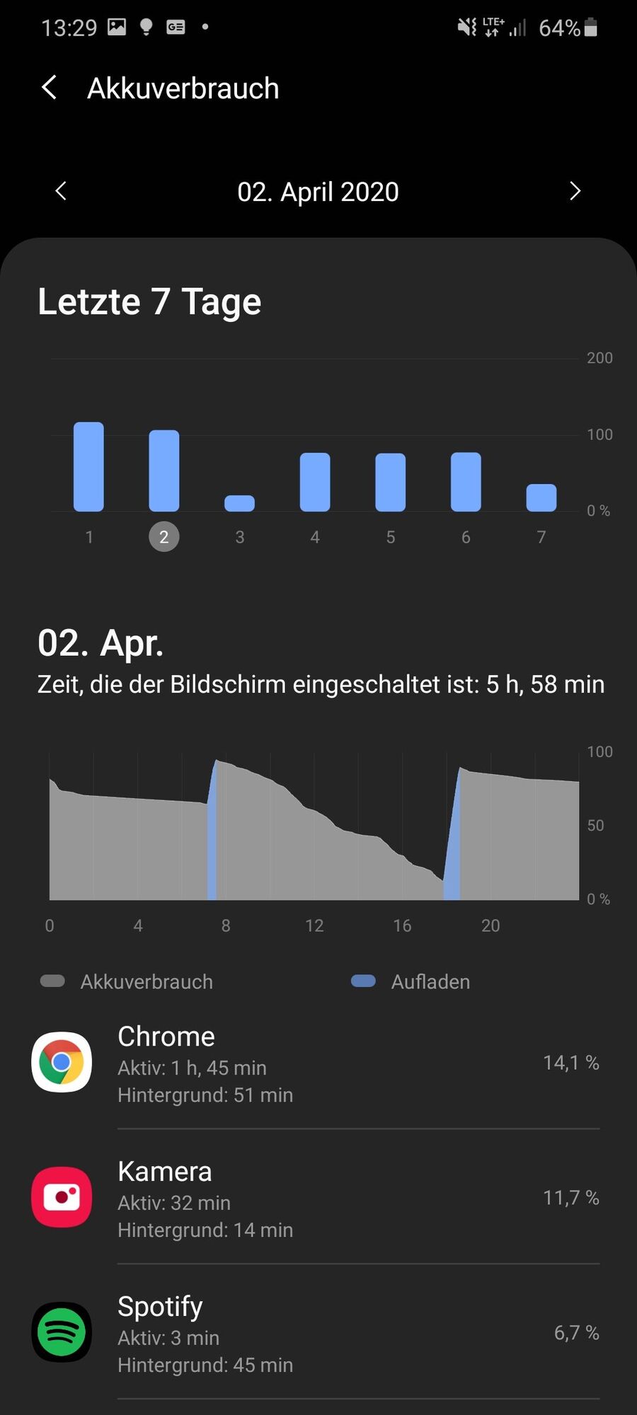

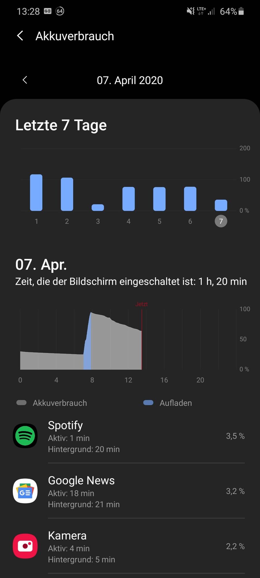

Ich würde mir deinen Akkuverbrauch gerne etwas genauer ansehen, um das beurteilen zu können. Bitte poste uns mal einige Screenshots des Akkuverbrauchs in der Gerätewartung. Am besten nimmst du sieben verschiedene Tage, dann kann man das am besten vergleichen und beurteilen-

@JunoK schrieb: Hallo @Steiner93, ich habe die Kennzeichnung als Lösung aus deinem Beitrag entfernt, da ich darin keine Lösung sehe. Ich würde mir deinen Akkuverbrauch gerne etwas genauer ansehen, um das beurteilen zu können. Bitte poste uns mal einige Screenshots des Akkuverbrauchs in der Gerätewartung. Am besten nimmst du sieben verschiedene Tage, dann kann man das am besten vergleichen und beurteilen-
Hallo Junok,
Dankeschön, leider sind die Screens aus der Gerätewartung nicht 100% ein guter Maßstab, da ich an einigen Tagen das Handy auch nach 00:00 noch benutzt habe, bzw. das Gerät unter Tags aufladen musste, was ebenfalls an der Genauigkeit des ganzen knabbert. Habe es aber dennoch mal gemacht; kann aber gerne auch noch die letzten Sitzungen via Accubattery hochladen.
Prinzipiell bin ich nach 2-2,5 Stunden immer im Bereich bei 50%. Das sollte meinem Empfinden nach bei den von mir gewählten Einstellungen nicht der Fall sein.
