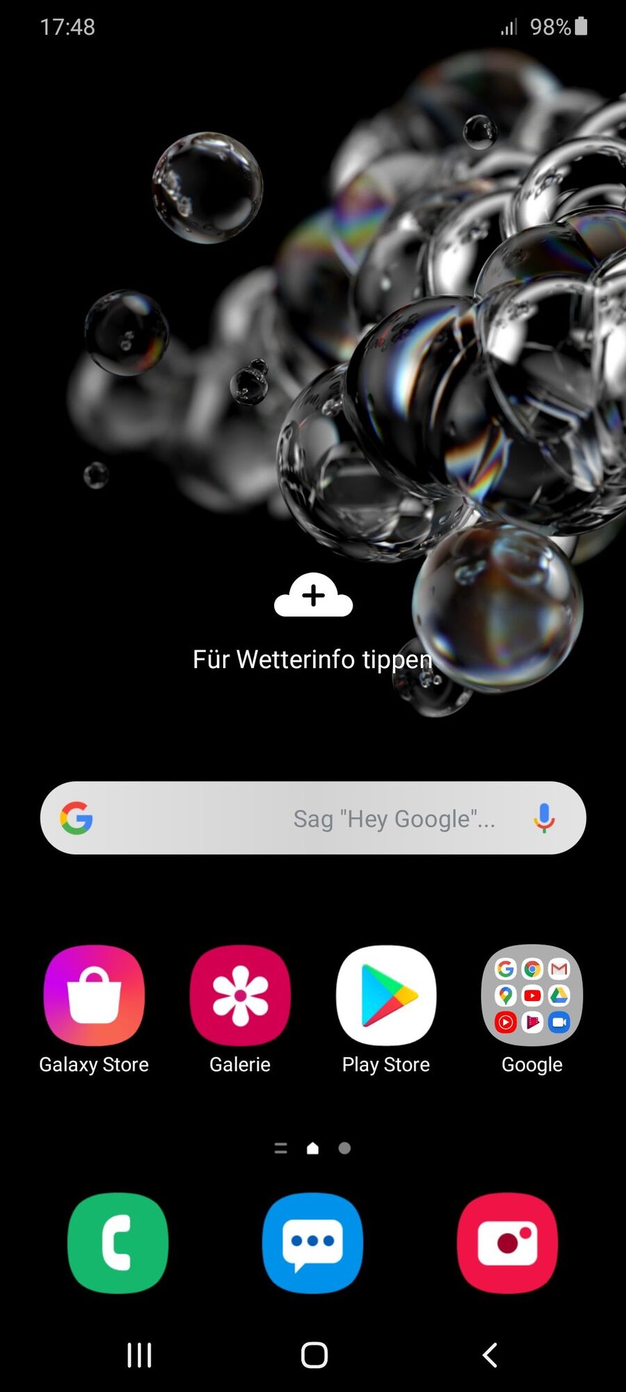

So, ich habe vorhin mit der Telekomhotline telefoniert (von dort ist der Handyvertrag) und er hat mir eine eSIM auf das Handy installiert. Aber alles blieb gleich! Auch er meinte, nun kann es nur noch am Gerät liegen. Das neue Problem ist nun, dass durch die Aktivierung der eSIM die physische Karte deaktiviert wurde und dieser Vorgang nur durch eine neue physische SIM-Karte behoben werden kann! Und solange habe ich überhaupt keinen mobilen Internetempfang - noch nicht mal auf meinem alten S10... *1f62b.png*
So sieht es aus, wenn die Karte eingelegt ist, ich mich in einem Gebiet befinde, welches gut mit LTE versorgt wird und wenn die mobilen Daten aktiviert sind. Und wenn ich lange genug auf die Benachrichtigungsleiste starre, kann ich erkennen, dass der Empfang immer wieder mal komplett verschwindet!

* der Screenshot zeigt zwar 3 dicke von den 4 Balken, aber keinen Netzmodus (z.B. LTE) mit den gegenläufigen Pfeilen. Also müsste doch ausreichend genug Feldstärke vorhanden und die Antenne i.O. sein. Und Telekom-Internet ist unter Zugangspunkte eingetragen? Wäre ein größerer T-Punkt (Telekom-Shop mit qualifizierten Mitarbeiter) in Deiner Nähe, der sich das mal anschaut?
