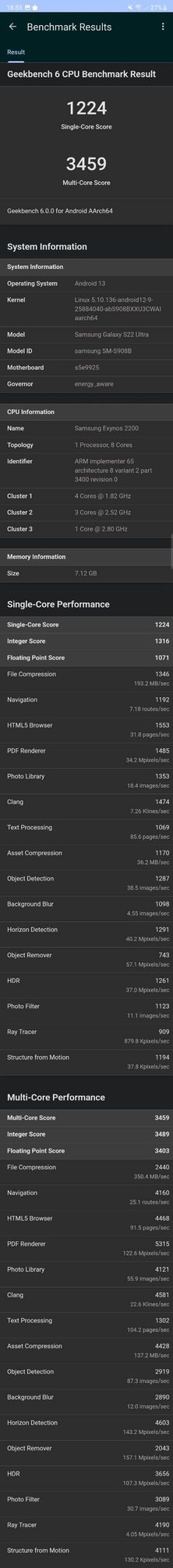

Wie seht ihr das, das ältere Geräte aufgrund des Akkus von der CPU gedrosselt werden?
Mit OneUi5 erreichte mein S20 Ultra im Geekbench Singlecorescore: 1140 und im Multicorescore: 2881
Jetzt, mit OneUi 5.1 im Singlecorescore: 623 und im Muliticorescore: 2463
Mein Gerät ist das S20 Ultra 5G mit dem Exynos Prozessor (Exynos 990)
Schreibt mir eure Meinungen und Erkläreungen gern unten hin. *:smiling-face:
Boah das ist ein Unterschied. Einige berichten auch von schlechten Akkulaufzeiten. Weiß ja nicht, ob es Samsung nicht genug war was sie mit GOS erlebt haben, aber falls das absichtlich war, dann kochts bestimmt wieder auf.
Habe das S20 Ultra seit 2020, Oktober ist immernoch der 1. Akku
Bin mit 40% schlafen gegangen, in der Nacht wurde das Update gemacht und bin mit 30% aufgewacht, als ich heute morgen mal schauen wollte was passiert, ist wirklich innerhalb 2 Minuten der Akku auf 18% gesunken!! Das Handy war dann sehr warm, hab es eingesteckt und Abkühlen lassen, die Akkulaufzeit ist gerade ganz okay, nichts auffälliges..

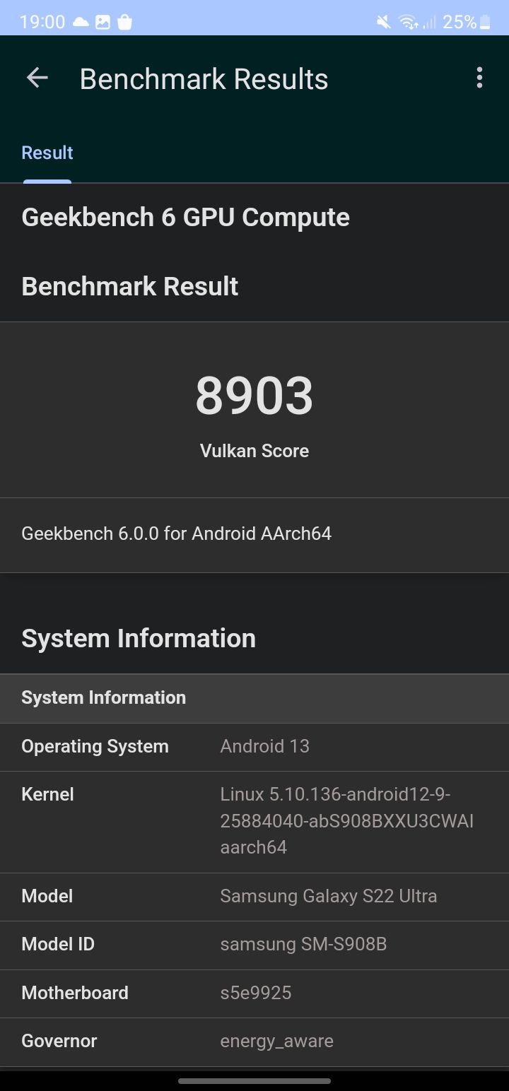

Hab auch mal ein test gemacht mit dem S22 ultra und ich hatte auch mehr als davor und akku ist extrem schlecht geworden
