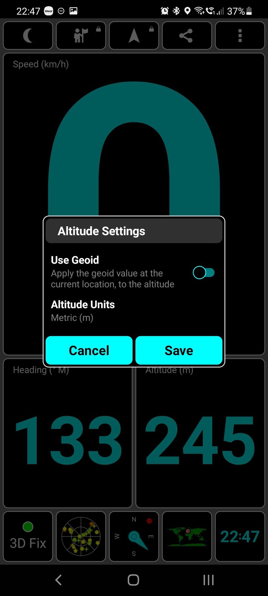

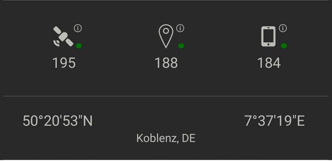

Ich habe festgestellt, dass mein Standort grundsätzlich 40m zu hoch angezeigt wird.
Mit verschiedenen Tools habe versucht die Ursache ausfindig zu machen und eine Lösung herbeizuführen. Leider bisher nur mit mäßigem Erfolg.

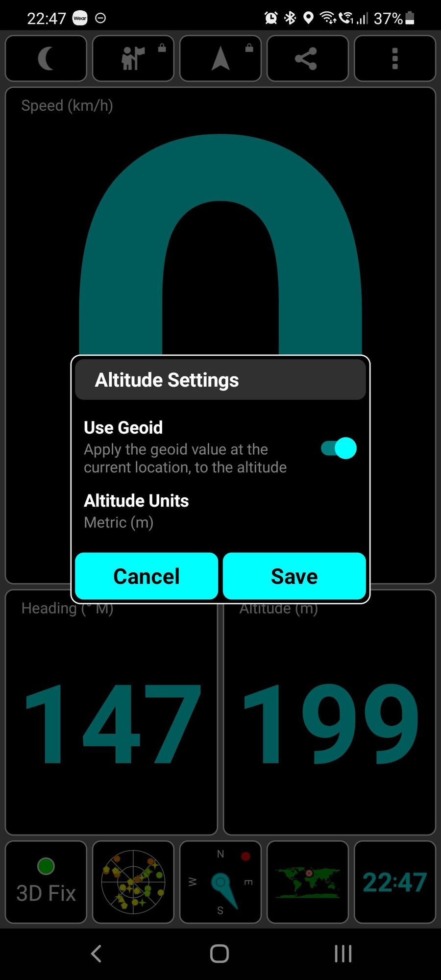

Immerhin konnte ich herausfinden, das anscheinend die GEOID Daten nicht beachtet werden. Schaltet man diese manuell hinzu (z.B. in der App GPS Test) wird auch die Höhe wieder absolut korrekt dargestellt.
Nun meine Frage: wo in den Tiefen des Betriebssystems kann ich denn einstellen, dass die GEOID Daten mit beachtet werden?
Gerade beim Fliegen sind 40m Differenz in der Höhe mitunter problematisch.
Und wie "kalibriert man die Sensorik"?
Auch das Zurücksetzen des Geräts ändert nichts daran, dass die GeoID Informationen nicht verarbeitet werden.
Wenn ich die Option dazu irgendwo gefunden hätte, hätte ich mir den Post hier wohl sparen können.
Daher nochmal die Frage meines Posts: wo in den Tiefen des Betriebssystems kann man denn die Nutzung der GeoID Daten aktivieren?

auch der barometrische Höhenmesser scheint korrekt zu arbeiten.
Nur nutzen die Navigations-apps den halt auch nicht...

Es sieht so aus als würde das GPS einfach die GeoID Daten ignorieren. Dadurch kommt es in der Höhe zur Abweichung.
Ich habe eben bei xda-developers gesehen, dass das wohl ein generelles Problem bei Samsung ist.
Mist. Da hilft wohl nur ein Gerätewechsel
