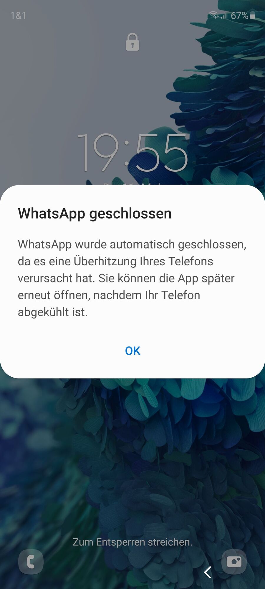

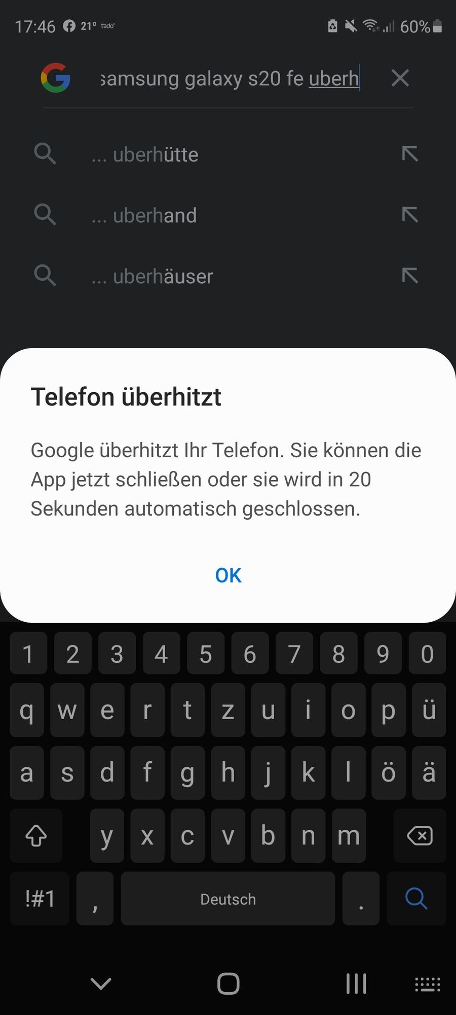

Ich habe das S20Fe und das Problem das es bei Verwendung diversen Apps zu warm wird und die Apps dann automatisch geschlossen werden.
Ich hatte vorher das S8 und mit den gleichen Apps keine Probleme.
Ich habe gelesen das es am Exynos Prozessor liegen soll.
Hat jemand die gleichen Probleme?
Ich habe auch ein S20 FE und habe gelesen, dass viele das gleiche Problem haben. Ich habe es bei meinem in Moment nicht.
Tritt das immer wieder auf? Nur bei Google? oder auch in anderen Apps?
Ansonsten mal Google neu installieren. Hilft das nicht, Werksreset. Hilft das auch nicht, Support anschreiben und eventuell Gewährleistung in anspruch nehmen und Gerät überprüfen und ggf. Reparieren lassen.

Das hab ich so jetzt schon öfter so gelesen. Bei einigen hat selbst ein Werksreset nichts gebracht. Du kannst es versuchen. Ich würde mich an deiner Stelle damit dennoch an den Support wenden. Am schnellsten geht das per Tel.

Hallo L: @tidepa,
wenn die Meldung bei verschiedenen Apps häufiger aufploppt, solltest du dein Smartphone auf die Werkseinstellungen zurücksetzen. Hierfür kannst du die PC-Version von Smart Switch nutzen. Und denke daran, vor dem Resert deine Daten zu sichern. Auch hierfür kannst du Smart Switch verwenden.
Hier ist eine Anleitung: Werksreset und Datensicherung mit Smart Switch
Erscheint die Meldung nach dem Werksreset weiterhin, sollte dein Galaxy S20 FE von einem autorisierten Servicepartner überprüft werden. Melde dich in diesem Fall bei den Kollegen vom telefonischen Support. Sie informieren dich über die weiteren Schritte. Du erreichst sie unter der Telefonnummer 06196 77 555 77.

Also ich hab mir auch das Samsung s20fe jetzt geholt und es hat die selbem Probleme das es sich zb bei whats AP Telefonaten überhitzt und dann die Apps schließt bei keinem anderem Handy hatte ich das zuvor. Echt schade
Bei mir ist das Problem gestern zum ersten Mal aufgetaucht, habe per Whats-App videotelefoniert. Aber ich habe den Eindruck, dass das Telefon jetzt auch schon wieder warm wird. Sehr ärgerlich
