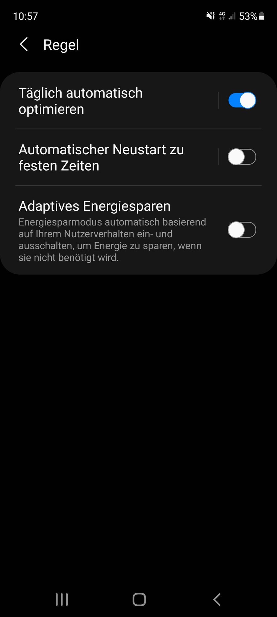

L: @DinoDeadwalk
Gerätewartung.
Drei Punkte.
Regel.
Was ist da eingestellt?
Automatische Optimierung?
Automatischer Neustart?
Erdbeer Schrippe. Dies habe ich so vorgefunden
L: @DinoDeadwalk
Dankeschön.
Schau das erste da.
Mache es aus, braucht man nicht.
Du könntest mal testweise auf das linke Feld tippen.
Kann man schlecht sehen bei Dark Modus.
Rechte Seite dieser Button und jetzt mal links rüber zwitschen dort.
Denke da steht 3 Uhr.
Mache es aus.
Handy Neustart.
Und warte dann was passiert.
Ich brech um O.O
Da stand wirklich 03:00 Uhr.
Ich hoffe ich kann jetzt wieder durchschlafen.
ErdbeerSchrippe ich danke dir
L: @DinoDeadwalk
Lieben Dank für Deine Antwort ❤.
Warten wir erst mal ab und schauen was heute Nacht passiert.
Liebe Grüße L: @ErdbeerSchrippe *1f353.png* :) *1f353.png*
Hoffentlich kannst du durchschlafen.*1f600.png*
ist aber trotzdem merkwürdig. Bei mir ist die Optimierung an (auch 3.00 Uhr) und es klingelt nichts.
Hell-o ErdbeerSchrippe, bei mir ist das auf 'an' gestellt und es hat mich noch nie geweckt. Habe allerdings auf 2:00 gestellt, man könnte, testweise, eine andere Zeit einstellen, um zu prüfen was passiert. Beste Grüße!
L: @Zaungast
Ja müsste man schauen, ob es wirklich daran gelegen hat.
Dankeschön für Deine Antwort ❤.
Danke dir Freddie,
Ich hoffe das es das ist. Keine Ahnung ich werde es ja heute Nacht sehen

Guten Morgen,
das Problem scheint tatsächlich gelöst *:smiling-face:
Heute Nacht war Ruhe.
Danke euch beiden nochmal.
