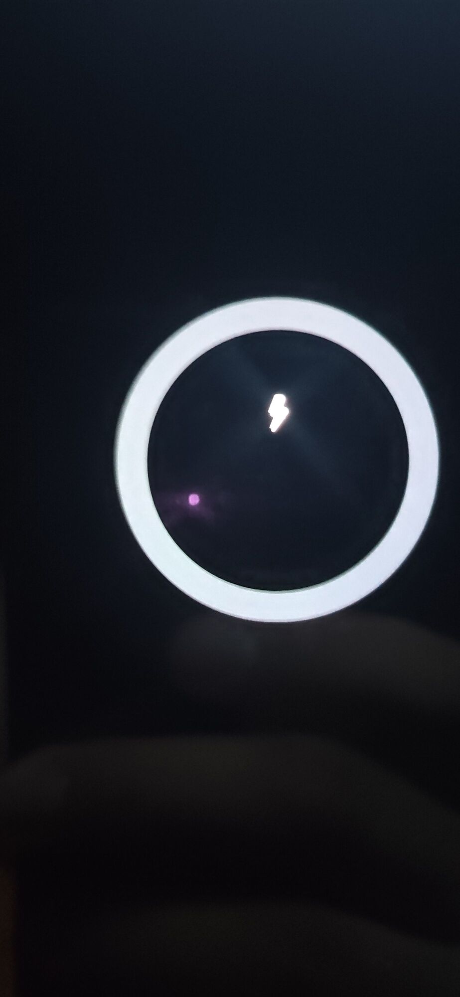

Mir ist aber aufgefallen das wenn ich es einstecke das Ladesymbol ohne Ladestand erscheint.
