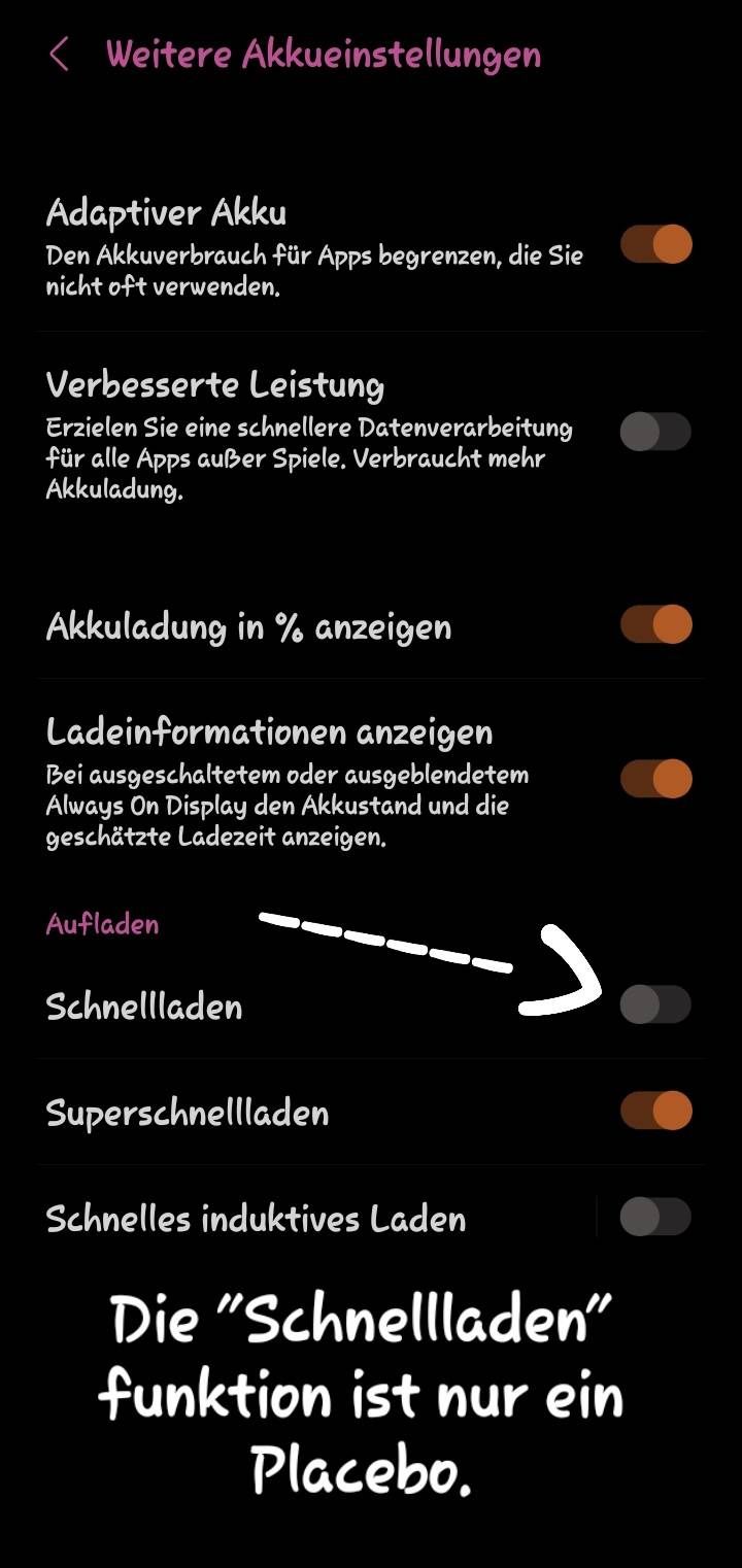

Bei den Akku Einstellungen haben wir kabelgebunden, siehe Screenshot, die Option:
"Schnellladen" und
"Superschnellladen"
Wenn du die 'Schnellladen' Option einschaltest oder ausschaltest gibt es keinen Unterschied bei der Ladegeschwindigkeit.
Damit möchte ich dir einfach nur erklären, dass es die Option zum Einschalten gibt, aber nicht funktioniert.
Versuch es einfach mal. Schalte die 'Schnellladen' Funktion aus, steck das Ladegerät an und achte auf die Prozentzahl und Dauer.
Merk dir die Prozentzahl und Dauer und schalte die 'Schnellladen' Funktion ein und du wirst bemerken, dass es keinen Unterschied gibt.
Nur wenn du die 'Superschnellladen' Funktion aktivierst, dann ist ein Unterschied zu erkennen bei der Dauer und Prozentzahl.

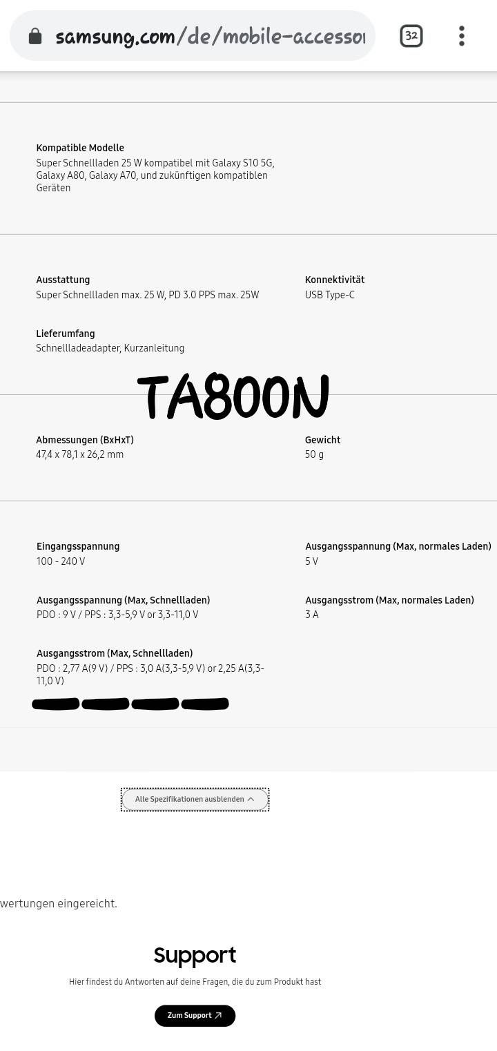

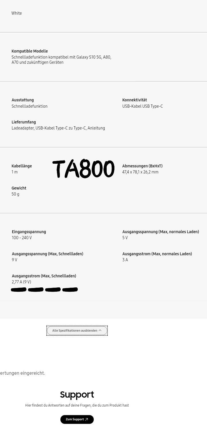

Auf der Samsung Seite, siehe Screenshot, kann man sehen das es wahrscheinlich an den beiden TA800 und TA800N liegt.
Die Daten für das Schnellladen und Superschnellladen sind bei denen unterschiedlich, und obwohl ich den TA800N nutze funktioniert es trotzdem nicht.

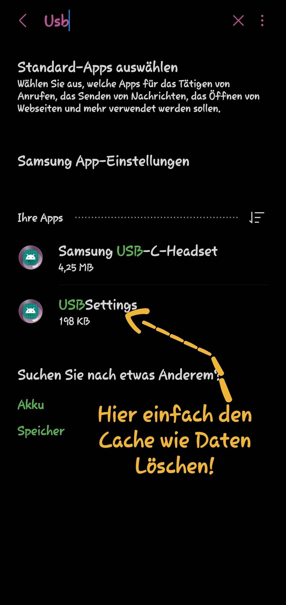

Gerade weil es um den USB geht, hätten wir erstmal die "USB Settings"
dessen Cache u. Daten löschen müssen.

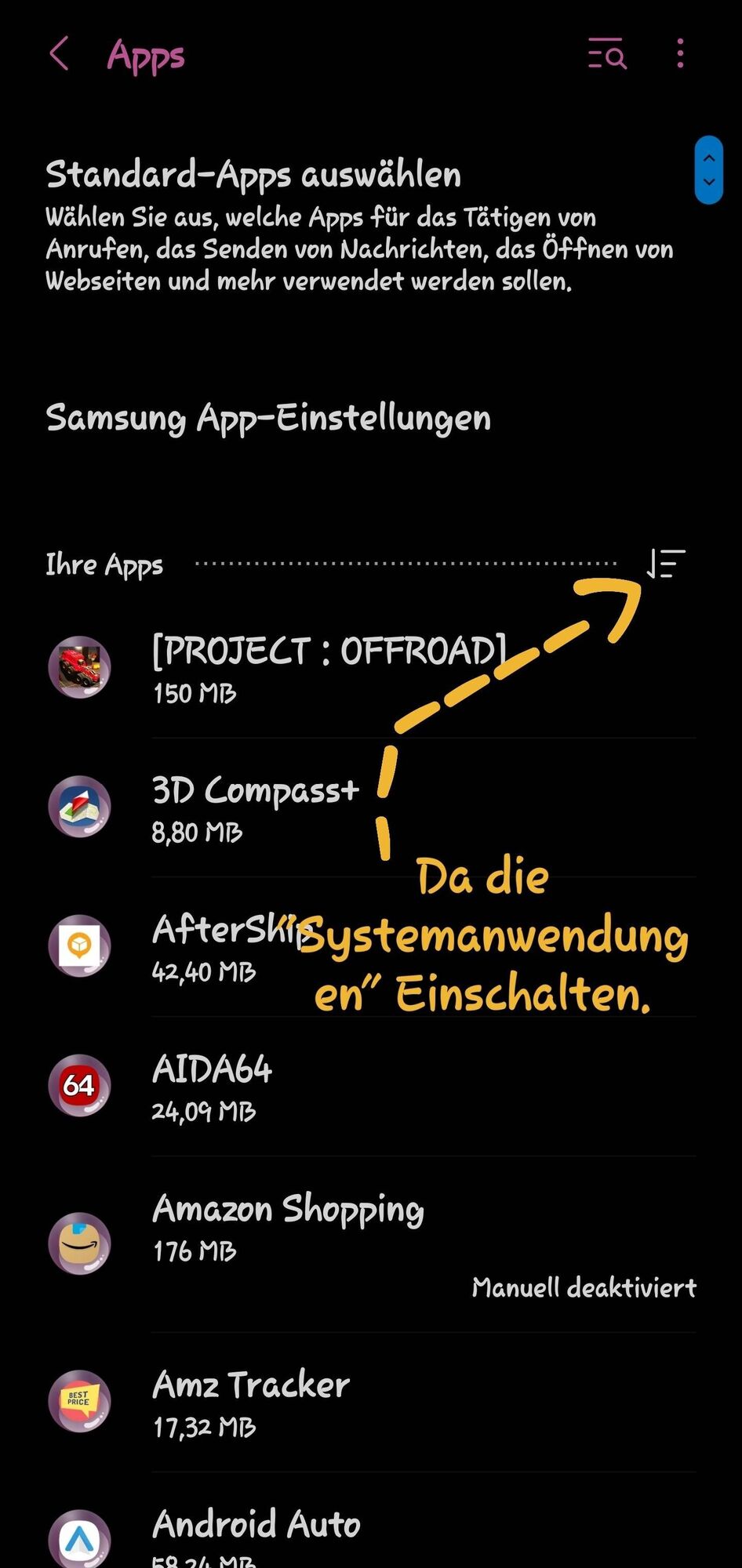

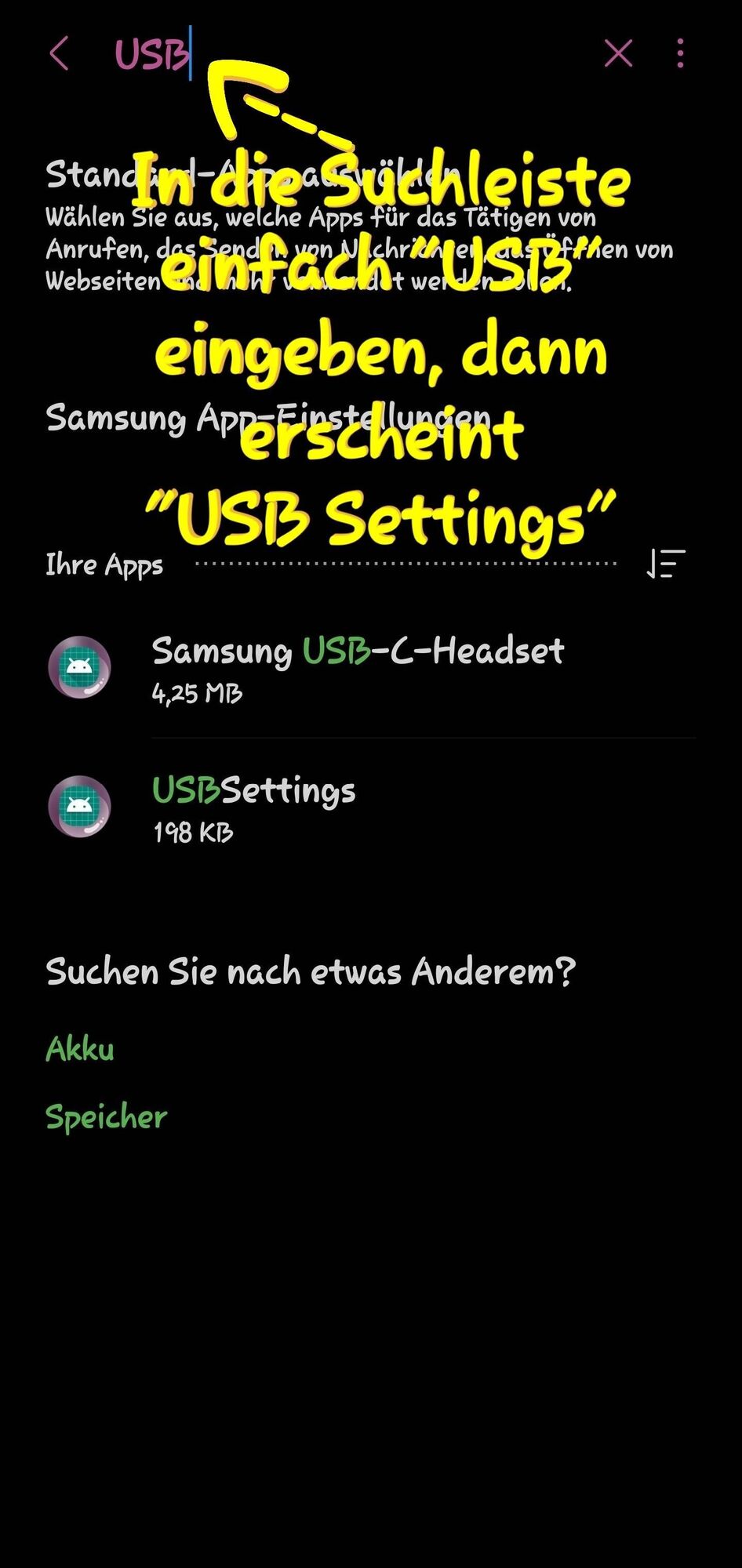

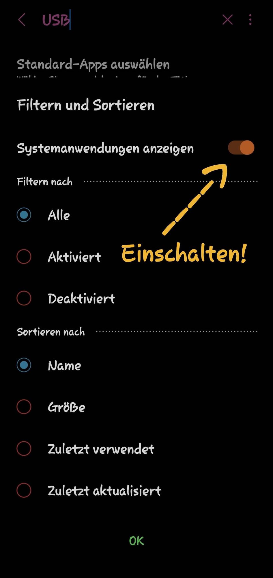

Gehe in die:
Einstellungen> Apps> Dreistrich öffnen> Systemanwendungen Anzeigen>
in Suchleiste "USB" eingeben>
"USB Settings" Antippen> dann in Speicher gehen> Cache+Daten Löschen, und Fertig.
Habe dir auch ein paar Screenshots hinterlassen mit damit es einfacher zu visualisieren ist...
Die Tatsache dass es vorher bei dir geklappt hat, aber jetzt nicht mehr, könnte mit einem USB Einstellungen behoben werden, Inden du den Cache plus Daten löschst!!!
Versuche das mal bitte und keine Sorge, nichts wird gelöscht und meld dich wenn du es gemacht hast... *1f91e.png*✌
