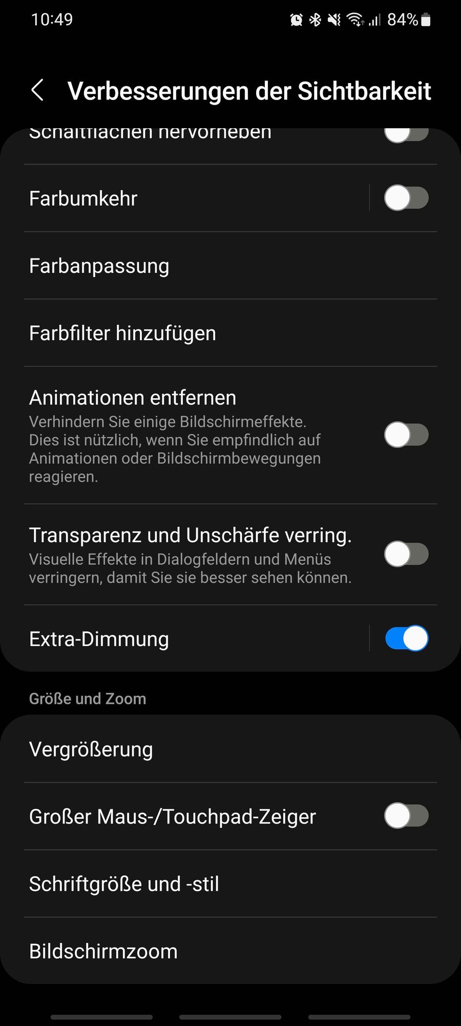

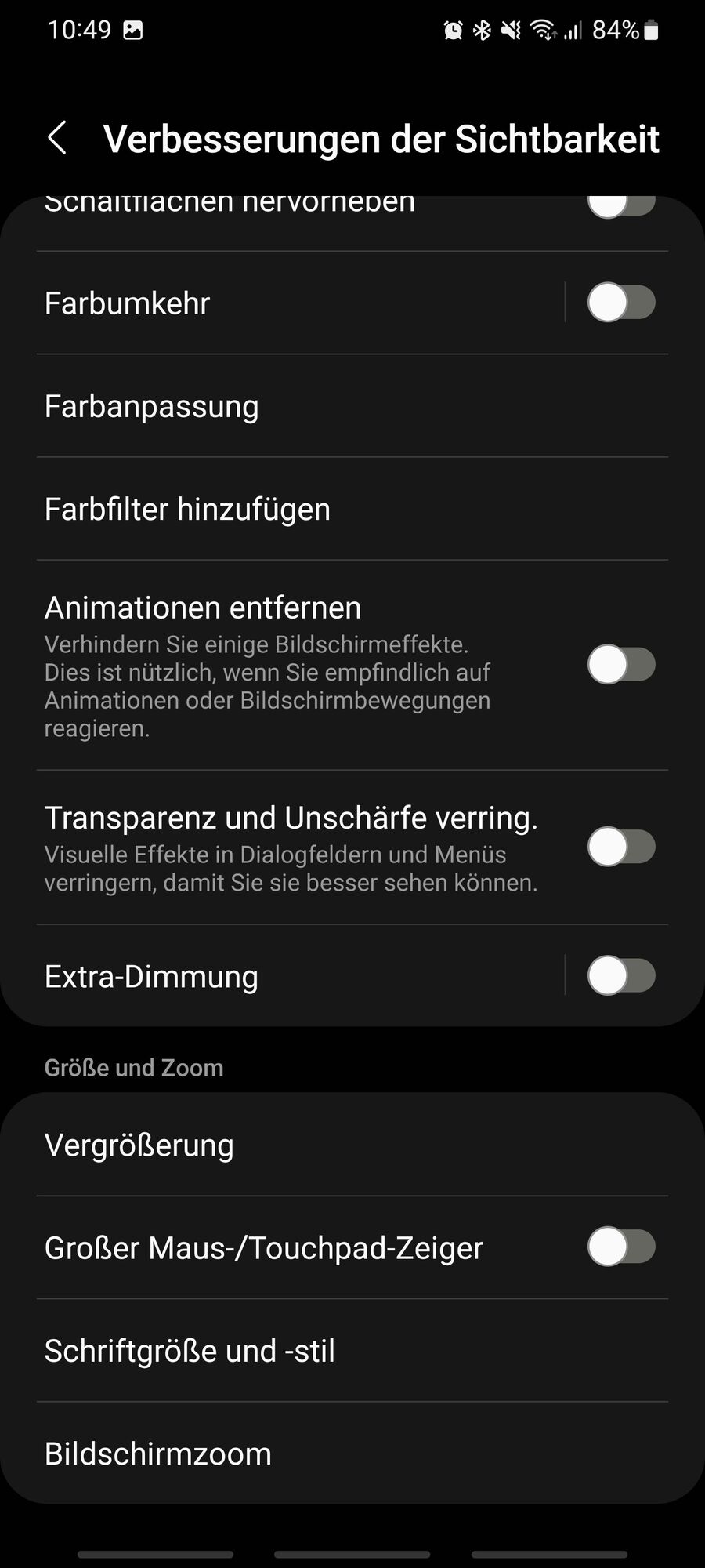

 Dieses Problem hatte ich auch, aber ich hab das Problem gefunden. In den Einstellungen unter Verbesserung der Sichtbarkeit, Extra-Dimmung aus schalten!
