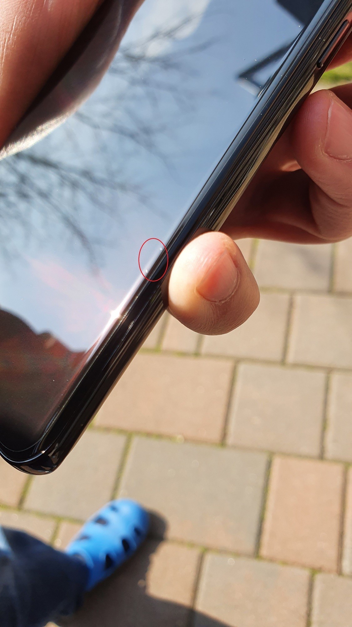

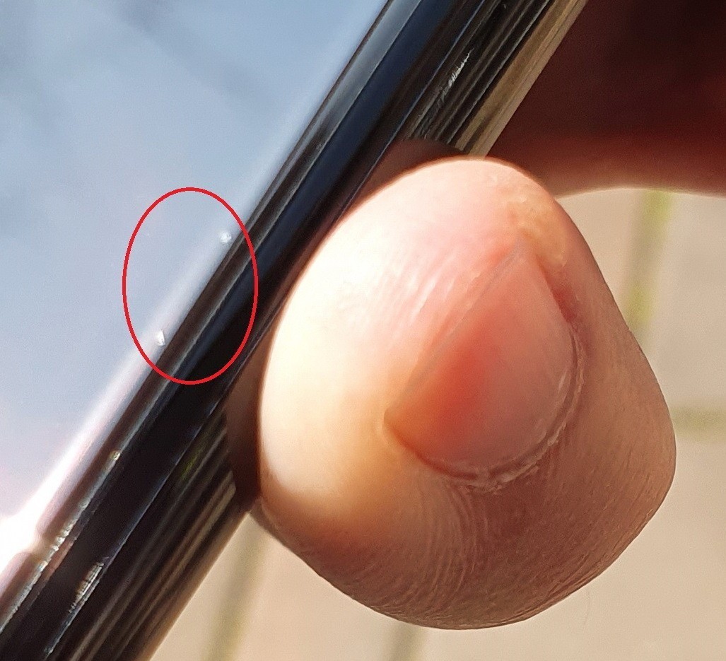

Hallo. Ich habe mal eine Frage an die S21 Ultra Besitzer.
Mir sind 2 relativ grosse Pixelpunkte auf dem Display aufgefallen. Diese fallen bei normaler Benutzung des Handys fast gar nicht auf. Wenn das Handy jedoch unter hellem Licht verwendet wird sieht man diese beiden Pixel sofort. Diese sind rechts am Displayrand, ca. 4 cm von der Unterkante, fast genau im Knick zur Edge Welle.
Könnten bitte die Samsung S21 Ultra Besitzer dieses einmal kontrollieren, ob es bei euch auch so ist. Bitte mal das Smartphone helles Licht aussetzen und dann mal etwas drehen.
Ich finde für ein Pixelfehler ist das viel zu gross!
Übrigens tritt das leuchten der beiden Pixel auch bei komplett ausgeschaltetem Handy auf. Das würde ja auch gegen ein Pixelfehler sprechen.
Foto 2 bzw. Foto 3 sind übrigens bei komplett ausgeschaltetem Handy aufgenommen worden
Danke.
Hallo. Luftblasen unter der Folie könnte auch sein. Aber das komische ist das die Pixel oder dann Luftblasen immer bei hellem Umgebungslicht leuchten.
Einfach mal mit dem Fingernagel kräftig drüber streichen, dann siehst du ob es Luftblasen sind.
Hallo. Ich habe es jetzt mit dem Fingernagel ausprobiert. Da passiert nichts.
Leider sind die Pixel immer noch zu sehen.
Das komische ist, das diese Pixel nicht schwarz sind sondern immer dauerhaft leuchten. Kann aber eigendlich kein defekter Pixel sein, weil bei ausgeschaltetem Handy ist das genauso. Bei normalem Umgebungslicht fällt das halt nicht so stark auf.
Bin echt Ratlos.
Bei meinem S21 Ultra habe ich das nicht,jedoch beim S20 ein einziger Pixel an einer Stelle.Das war schon von Anfang an so,habe aber nichts unternommen, da es mich nicht gestört hat und auch nur manchmal zu sehen war.
Für mich sieht es auch eher nach der Folie aus. Sieht auch so aus das es am Rand ist, sprich außerhalb vom Display.
Hallo. Die Pixel sind definitiv unterhalb der Folie. Möchte ungern die original Folie abmachen um nachzuschauen
Hallo. So. Ich habe jetzt die original Schutzfolie abgezogen. Tatsächlich, es lag an der Folie. Ist natürlich ärgerlich das ich jetzt schon die Folie entfernen musste.
Aber jetzt ist das Display endlich Pixelfehlerfrei. Danke an alle für die Mithilfe.
