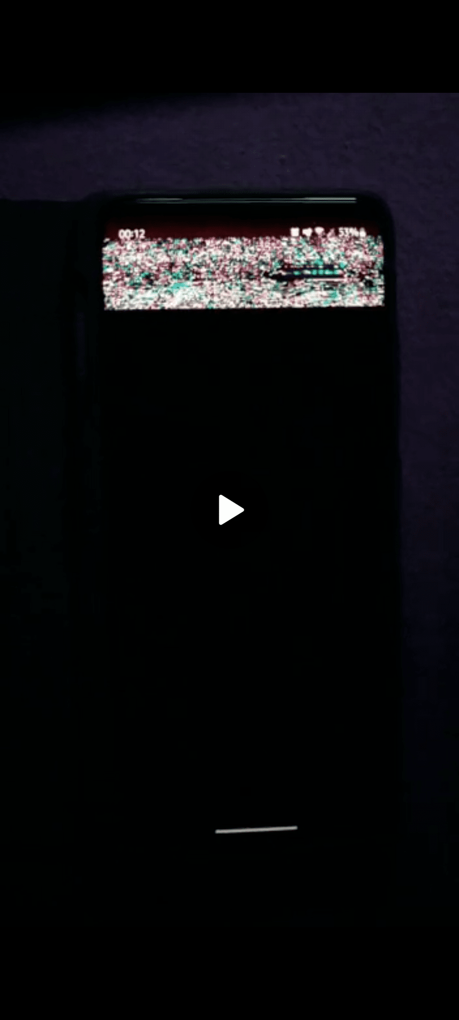

seit neuestem bemerke ich, wie mein S21 Ultra nach 1 - 2 Tagen Nutzung (ohne Neustart), anfängt zu "flackern", sobald man die Benachrichtigungsleiste oder aber Seitenpanele runterzieht/herauszieht und ein paar Sekunden wartet (manchmal auch sofort). Außerdem erscheint öfter eine Art "Pixelstreifen" oder Pixel Glitch in unterschiedlicher Ausführung und Höhe (während Panele/Leiste herausgezogen ist).
Ich war bei einem offiziellen Samsung Repair Store, dieser hat mir ein neues OS auf das Smartphone geladen und meinte, der Fehler müsste behoben sein, jedoch kommt dieser wieder.
Den Fehler bekomme ich jedes Mal weg, wenn ich das Gerät neustarte. Danach kommt er irgendwann innerhalb von ein zwei Tagen selbstständig zurück. Apps sind quasi keine installiert (frisch formatiert worden von Samsung), daher die Frage, geht es euch auch so? Habt ihr Mal darauf geachtet? Ich füge, neben dem Screenshot auch ein Video hinzu, wo sich jeder ein Bild davon machen kann, was ich genau meine *:smiling-face:
Freue mich auf eure Rückemeldungen.
L: (in "Meine Videos" anzeigen)
Anbei noch ein weiteres Video, wie das aussehen kann. Es variiert jedes Mal leider.

Wenn der Fehler einmal da ist, kommt er mittlerweile in jedem Menü, solange man nicht in einer App drin ist. Egal ob Zwischenablage von Apps (wo man zwischen Apps schalten kann), Menüliste, Einstellungen. Im Menu, wo die ganzen Apps gezeigt werden, die man installiert hat, flackert sogar Netzsymbol, Uhrzeit bzw. die gesamte obere Leiste des Smartphones...

Der Support meinte, dass der "Fehler" sehr wahrscheinlich durch die Batterie App verursacht wird, nachdem ich ihm die Videos gezeigt habe, welche hier noch von euch freigeschaltet bzw. approved werden müssten bitte.
Die App ist nun seit fast 2 Jahren auf dem Gerät installiert (AccuBattery, https://play.google.com/store/apps/details?id=com.digibites.accubattery&hl=de&gl=US ), das Problem noch nicht so alt. Selbstverständlich schließt sich das nicht aus, aber ich frage mich, ob jeder Nutzer mit dem Problem die gleiche App verwendet? Nun werde ich dennoch die App deinstallieren, sobald der Fehler nochmal auftritt und schauen, ob es damit behoben sein könnte.
