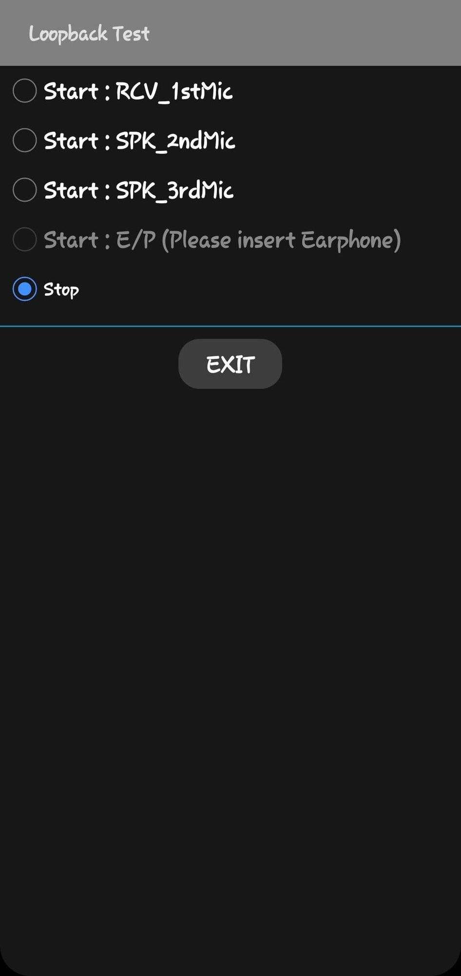

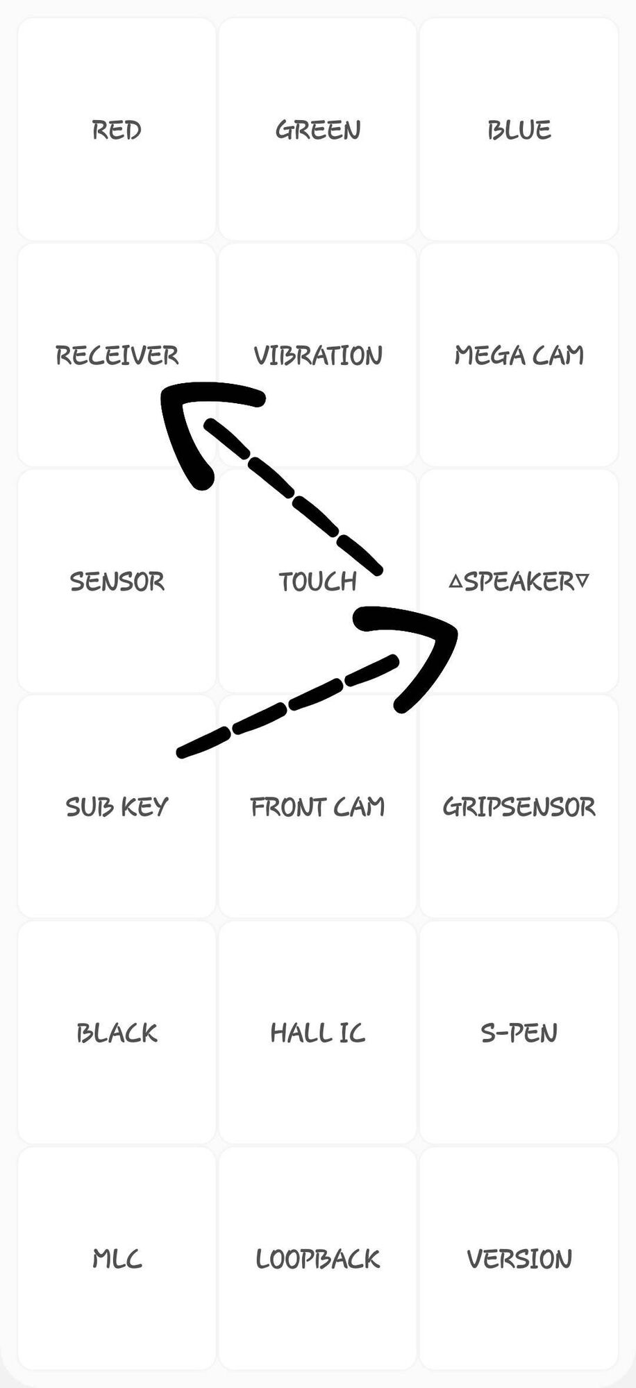

Du kannst hier in der members App oder auf deinem Telefon selbst ein Mikrofon Check machen.
Auch den lautsprecher kannst du testen, weil wenn der locker da sitzt, dann muss ja irgendwie was defekt sein.
Ab 5 min 30 sekunden erklärt und lässt er es einen hören. Hab es extra rausgesucht. Also alles normal, schau dir ab 5 min 30 Sekunden das Video für eine Minute an.
Er erklärt auch warum und weshalb und das man sich keine Sorgen machen muss.
Bei "Receiver" kannst du die Hörmuschel testen lassen, ein Ton wird dann von sich gegeben.
Speaker Test zeigt dir, ob unten und oben jeweils Töne rauskommen.
Unten wo Loopback steht, kannstb du alle Mikrofone deines Telefons testen, Du sprichst in das jeweilige Mikrofon rein und dies wird über die Hörmuschel ausgegeben, damit kannst du testen ob dieses klackernde Geräusche immer noch kommt oder nicht.
Auf dem zweiten Screenshot steht 1stMic bis 3rd Mic..... lg

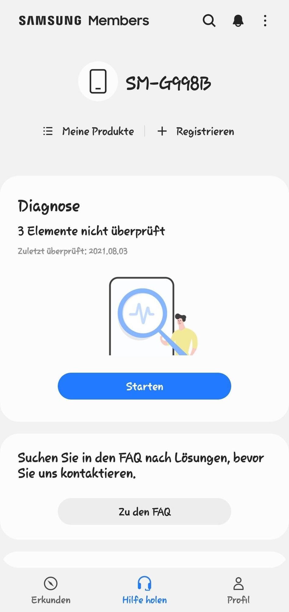

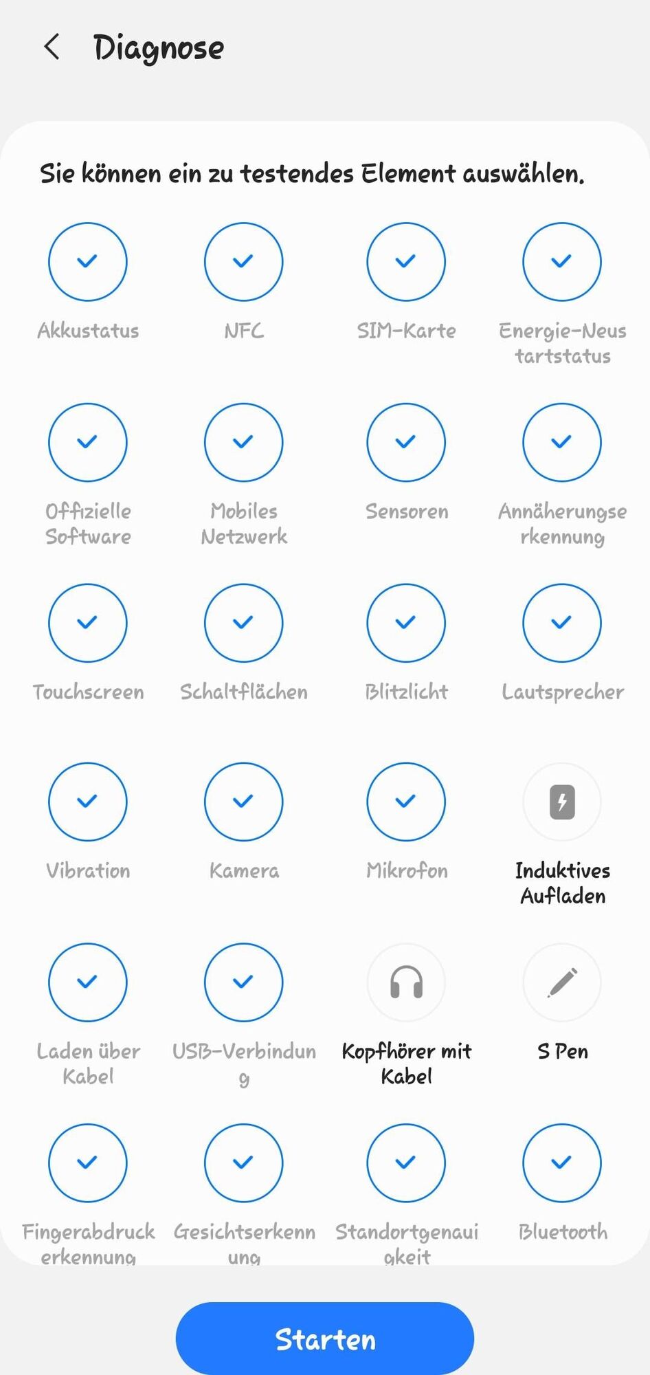

Hier kannst du in der members App ebenfalls dein Gerät Diagnose technisch checken lassen.
Tue das mal, anstatt dir ein Video anzugucken, obwohl man jetzt weiß dass die Kamera klappert, gerade weil du vorher schon erwähnt hast dass es nicht daran liegt.
Lg
Ps:
Beim rechten Screenshot steht "Hilfe Holen", da tippst du drauf dann gelangst du in die 'Diagnose' Abteilung!!!
