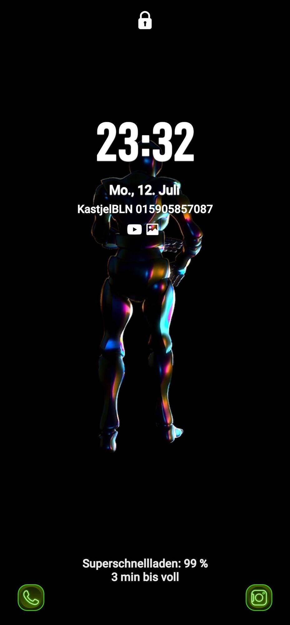

ich habe bei meinem S21 Ultra das Problem, dass es nur mit etwa 5 Watt bei eingeschaltetem Display lädt. Schalte ich das Display aus, schaltet das Handy wieder auf 25 Watt.
Meine Frage: Ist das normal oder liegt ein Defekt vor?

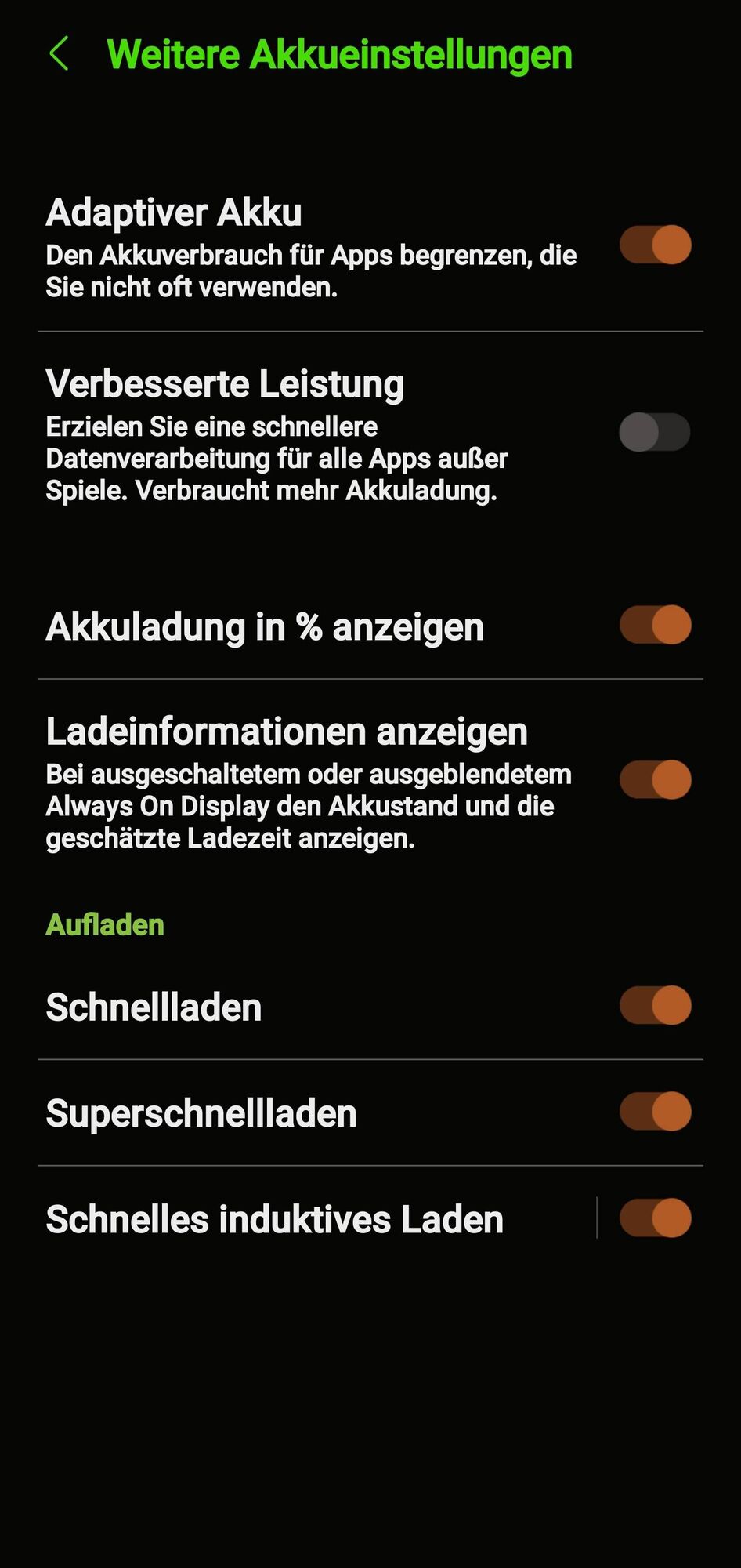

Kann es sein, dass die letzten drei Optionen bei diesem Screenshot ausgeschaltet sind???
Das ist alles eingeschaltet. Lädt bei Ihnen das Handy auch im eingeschaltet Zustand mit 25 Watt?

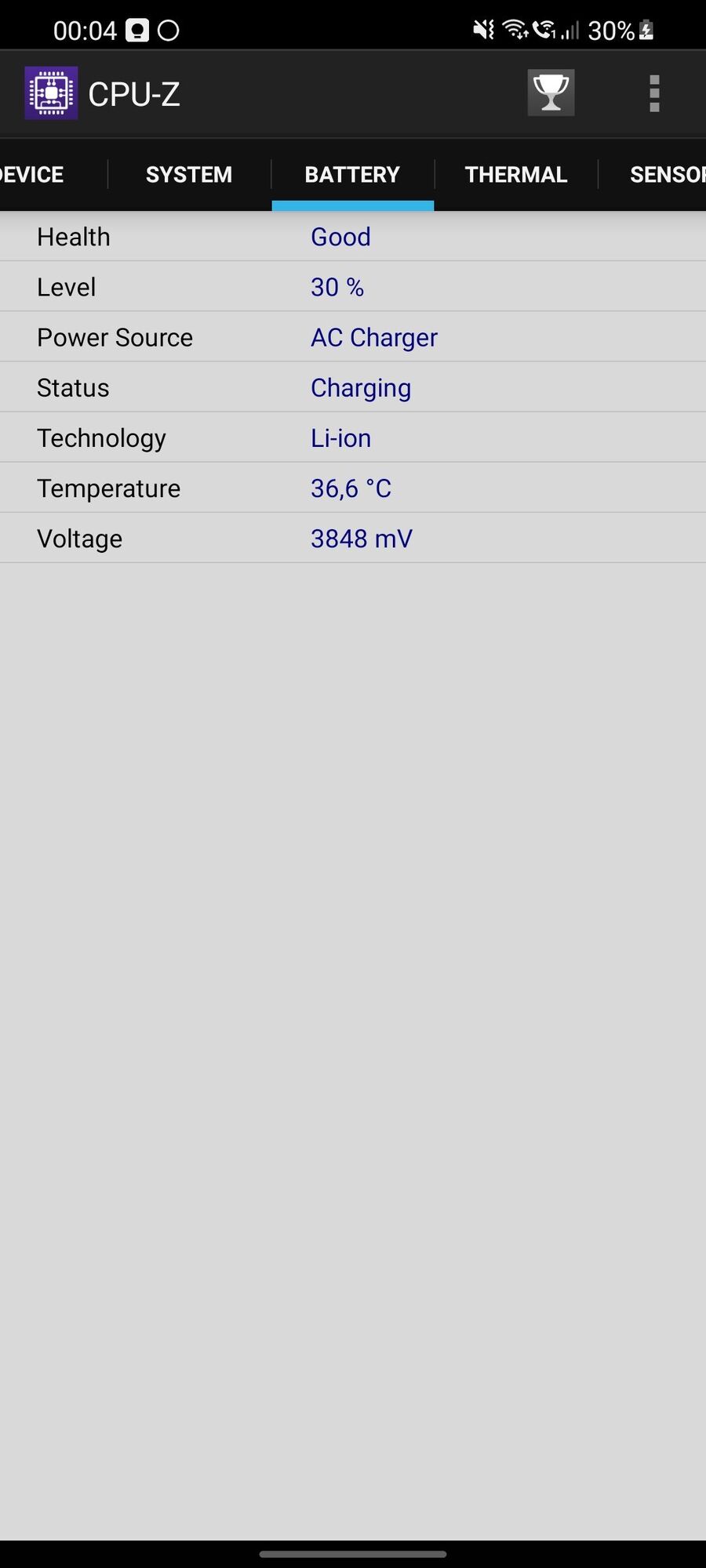

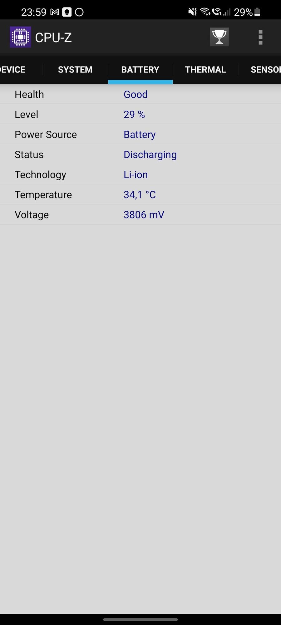

Am besten ist, du ladest dir mal die (CPU-Z) App herunter, um zu gucken was für eine Spannung du auf deinem Akku hast, und vielleicht hat der irgendeine Macke, auch wenn es neu ist.
Wenn es hart auf hart kommt, dann musst du dein Handy zu Samsung einschicken, aber lade dir erstmal die App herunter und schau mal nach was da drauf steht.

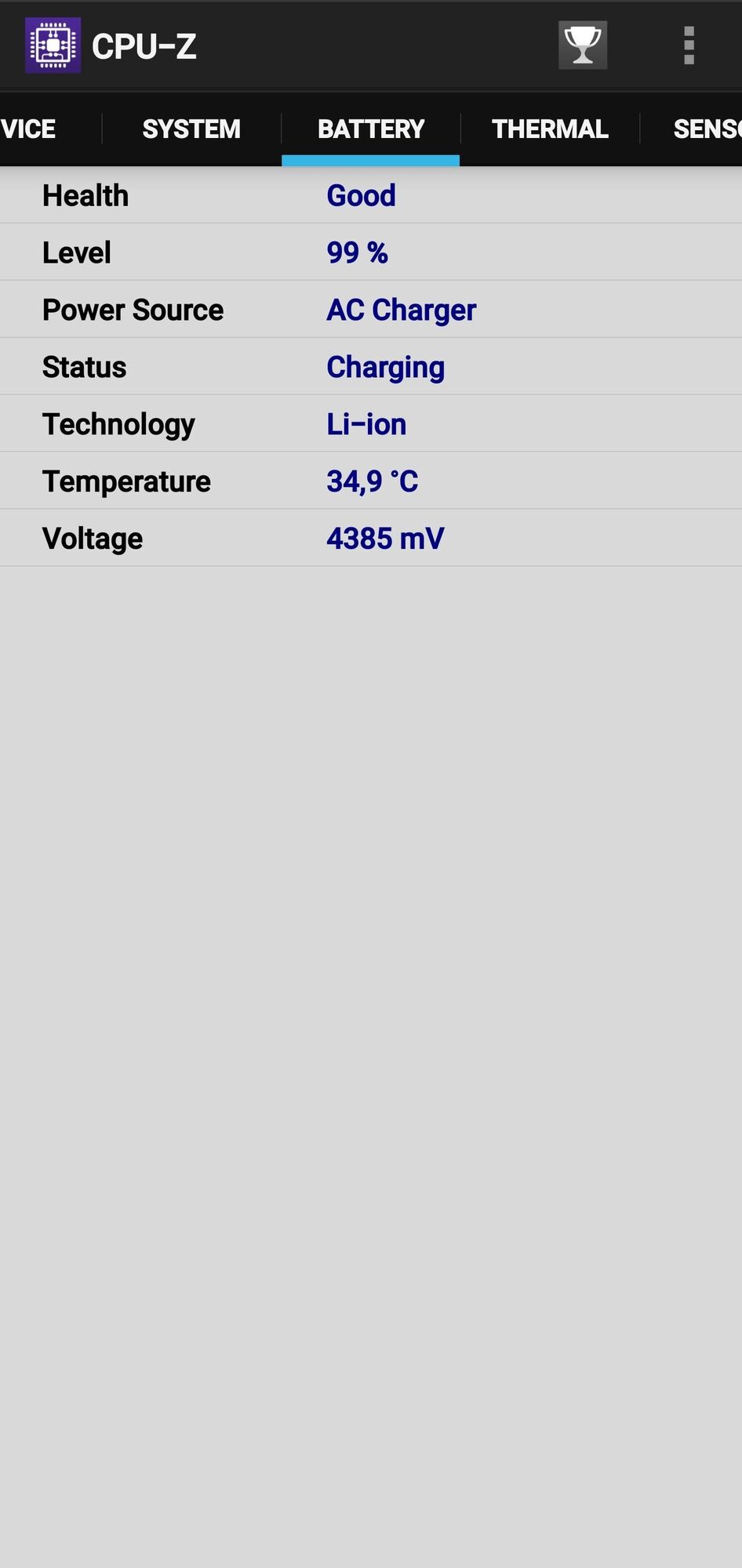

Ich hatte jetzt mein Samsung original Kabel,25 Watt angeschlossen und noch mal einen Screenshot gemacht für den Vergleich...
 Lädt das Handy bei dir denn genauso schnell wie wenn es aus ist? Oder zumindest fast?

Ich bin mir nicht ganz sicher, aber ich glaube beim Laden 3848mV ist definitiv nicht die richtige Spannung!!!
Also bei mir lädt er bei eingeschalteten sowie bei ausgeschaltetem Display normal Kommt drauf an, ob ich es bei eingeschalteten Display extrem nutze z.b. spiele, aber so lädt er ganz normal und die Spannung ist ideal.
Ich versuche gerade bei Google herauszufinden was die genaue Spannung besagt, aber wenn du sagst dass es noch warm wird, sprichst du hier von heiß, dass man es nicht anfassen kann oder noch ertragbar???
