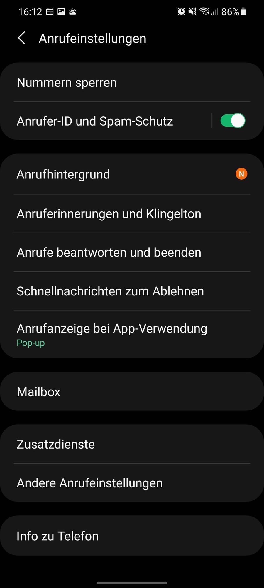

Unter Anrufeinstellungen lässt sich das aktivieren sofern es dein Anbieter unterstützt.
grüner Hörer -> 3 Punkte -> Einstellungen. Dort ist die Option.
So kannte ich das aktiviere eigentlich auch, aber wie gesagt, in Kombination mit einer eSim scheint das wohl nicht zu funktionieren, obwohl sowohl Anbieter als auch Sim die Funktion unterstützten sollten.
Hab das bis jetzt auch bei jedem Android Gerät so nutzen können.
habe genau das selbe Problem , leider gibt es auch unter Anrufeinstellungen keine Option das zu aktivieren. Hatte vorher ein S20+ da hat es wunderbar funktioniert mit einer eSim.

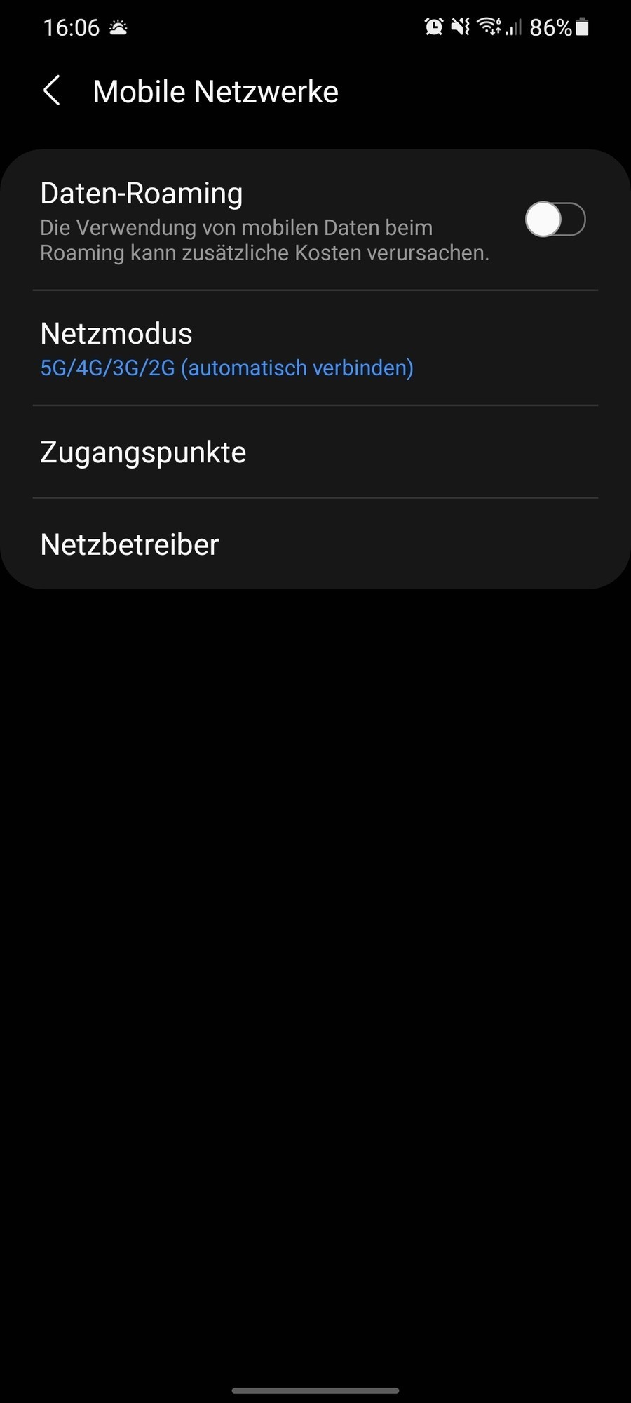

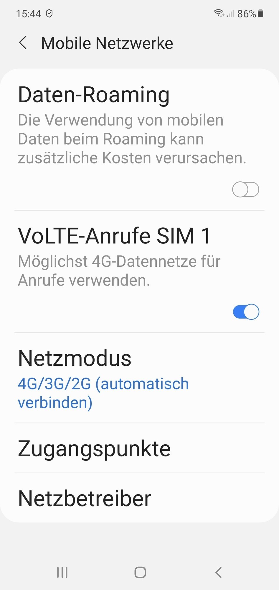

Die Einstellungen für VoLTE findet man unter Einstellungen/Verbindungen/Mobile Netzwerke
Wie gesagt, ich weiß eigentlich, wo man das aktiviert, habe das bisher auch immer genutzt. Aber es scheint wohl ein Problem in Kombination mit der eSim zu sein. Ich habe eine neue Plastik Sim bestellt und werde berichten, ob es damit wieder funktioniert.
Aber hier trotzdem mal das Bild von meinen Einstellungen:

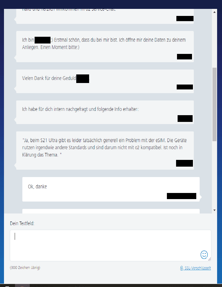

ich habe gerade mal bei O2 das Thema eSim VoLTE / WiFI Calling angesprochen und folgendes als Antwort erhalten:
Samsung hat also beim S21 Ultra einfach die Standards geändert? Oder redet sich O2 hier einfach nur raus, weil Sie ihre eSim nicht im Griff haben?
