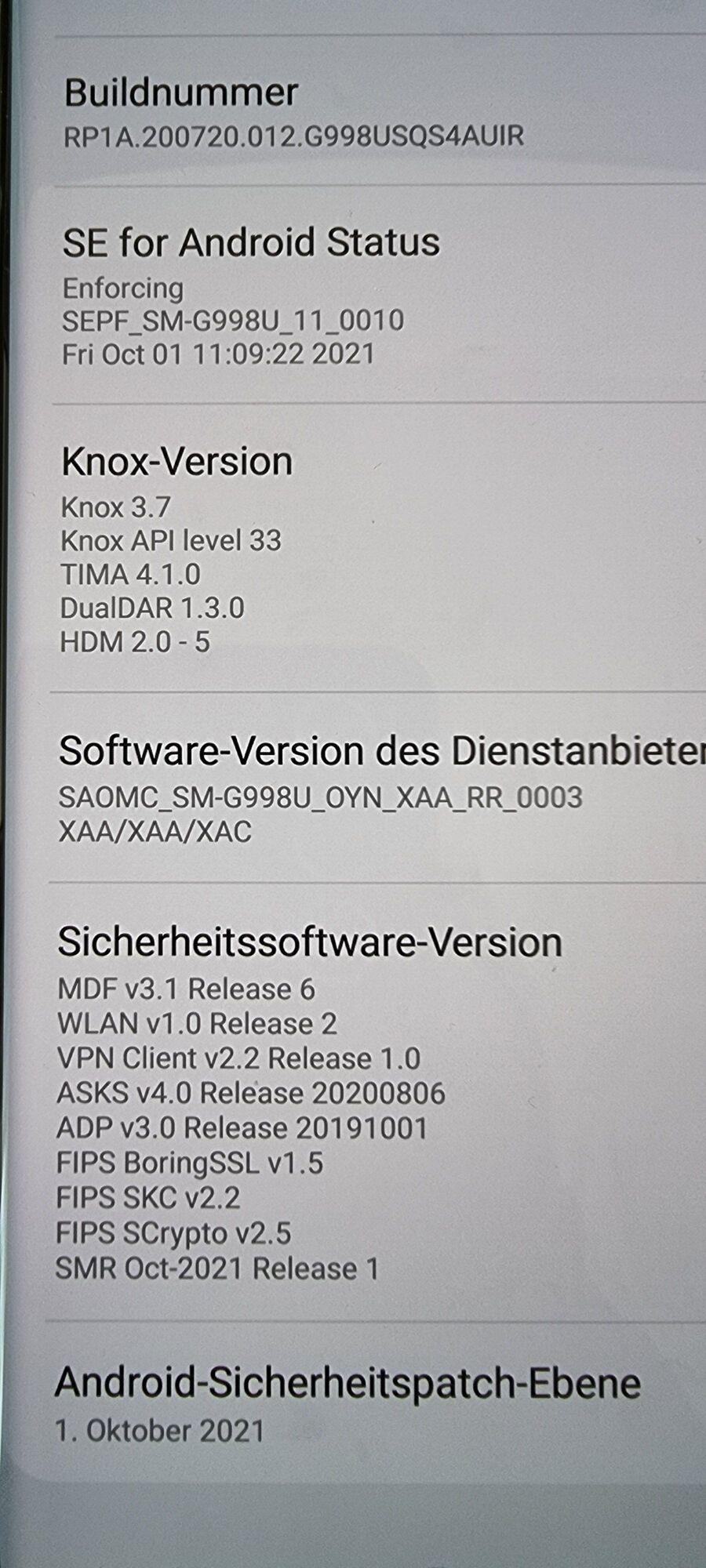

Hallo, ich habe vermutlich ein amerikanisches S21 Ultra. lässt sich so ein Smartphone überhaupt in Europa benutzten?
Es werden mir keinerlei Systemupdates angeboten, auch kein Android 12. Anbei ein Screenshot vom Modell.
Schicke das Gerät wieder zurück, und hole dir ein Europäisches Gerät!! L: @Members_fa9fVoX L: Lösung in ursprünglichem Beitrag anzeigen
Ja es handelt sich um ein US Modell. Wenn Anrufe, SMS usw. funktionieren sollte es auch in Europa nutzbar sein. Falls keine Updates über OTA vorhanden sind, könnten Updates vielleicht mit der Smart Switch am PC angeboten werden.
Jap, ist ein US Gerät ohne Branding, also nicht Providergebunden. Mal versuchen Updates über SmartSwitch am PC zu bekommen. Da war ich wohl zu langsam :D
Da würde ich mal bei Samsung nachfragen was man da machen kann. Von selbst herumwerkel kann ich nur abraten, ein Fehler und man kann das Gerät als Deko nutzen, mehr aber auch nicht.
Bin gerade mit Samsung im Chat. Mal schauen, was die machen können. Bis jetzt weiß ich, das es ein Gerät aus Kanada ist.
Es geht um das S21 Ultra und das amerikanische Modell. Bei diesen werden keine Updates angezeigt. Das Modell kannst Du bei uns nutzen, da gibt es kaum Hindernisse. Da es um ein amerikanisches Modell handelt, bekommt es Update nicht gleichzeitig zu den deutschen Modellen. Ob für das Modell Updates im Umlauf sind, kannst Du bei den Support aus Kanada erfragen, diese haben die Einsicht zu dem Update für die Software auf dem Gerät. Das war die Antwort von Samsung.
Ich soll das Smartphone lieber wieder zurück schicken und ein deutsches oder europäisches Modell verlangen.
