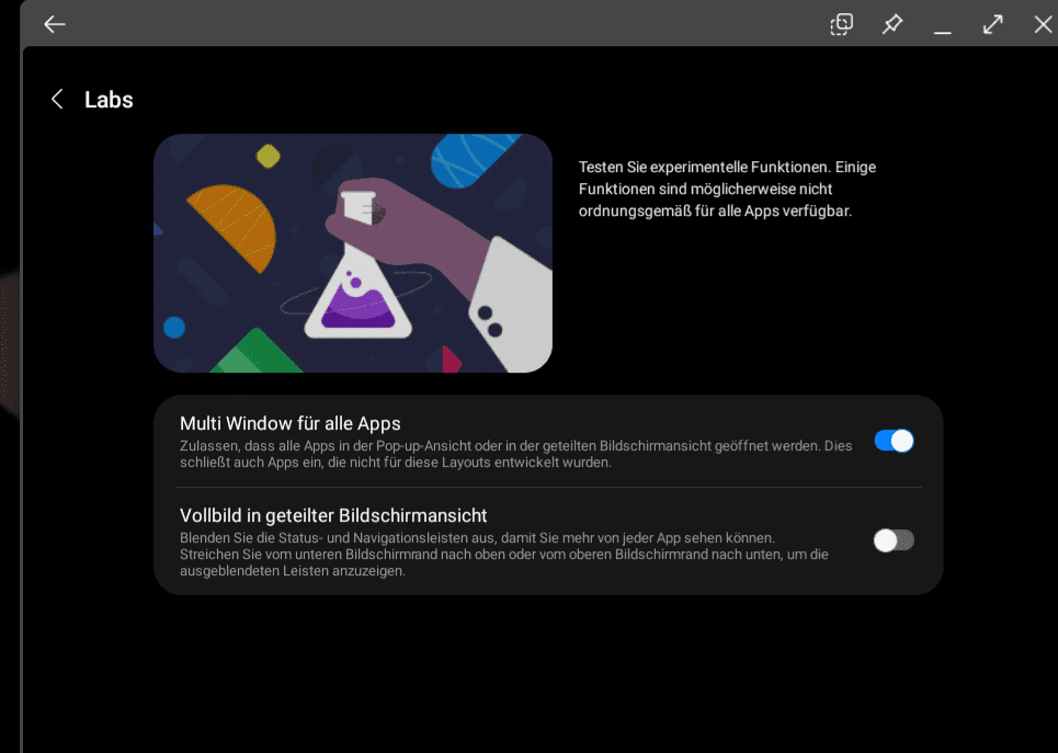

leider ist über DeX der Vollbildmodus bei bestimmte Apps auf dem Samsung TV nicht anwählbar. Die Darstellung z.B. beim Internetbrowser sind zu klein und können daher nicht auf volle Bildschirmgröße geändert werden. Nach Suchen im Internet fand ich bei einem User unter den DeX Einstellungen den Menüpunkt "Samsung Labs".
Neueste Updates sind auf dem s22 Ultra drauf.
Dieser Menüpunkt fehlt bei mir!
Benutze einmal die Google Suche, Du musst DEX in den Entwicklermodus bringen damit LABS auftaucht.
Entwicklermodus wurde gesetzt Eintrag bei DeX "Samsung Labs" nicht vorhanden. Neustart Handy durchgeführt. Sonstige Einstellung im Entwicklermodus von Nöten?
Hast du schon bei den einstelungen, (erweiterten Funktionen) nachgeschaut da müsste doch Samsung dex aufgeführt sein bei den labs.
Also ich finde die Option, wie schon lange, unter Erweitere Funktionen -> Labs.
Ja genau diese Video hatte ich als Referenz. LABS habe ich nun auch Dank euer Mithilfe gefunden. Die Einstellung wie im Video ist jedoch anders als das bei Poster Big Cheese oben beschriebene Bild. Beide Optionen wurden in Labs gesetzt. Im Video heißt der Befehl "Force up to resize" bei meiner LAPS Funktion gibt es diese Funktion nicht.
Das Video ist von Samsung DeX Android 9, bis 12 hat sich vieles verändert
So wie ich gesehen habe ist die Einstellung über PC Bildschirm die Dex Einstellungen und nicht auf Smartphone
