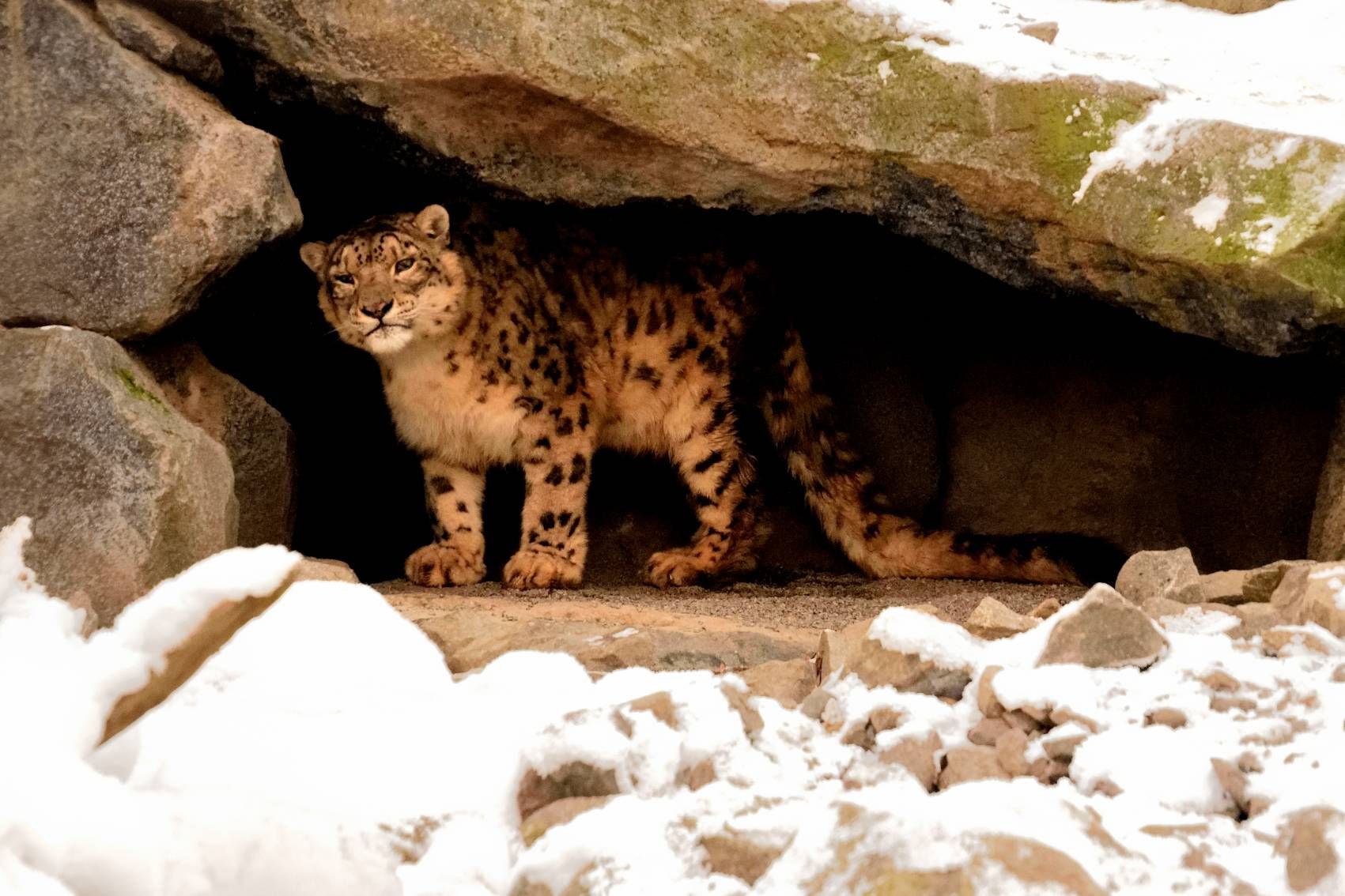

An Antonzippo, Wenn der Weißabgleich deines überteuerten Knochen nicht will, zeigt dies nur das der Abgleich von Weiß funktioniert, in Kameras (DSLR DSLM) passiert dies in Automatik auch.
Sie können aber in dem Kamera Menü (Foto,Video, Pro) unter Pro einmal die Belichtung korrigieren (das ist dieses +- Symbol auf ca. +1) oder Professioneller in dem Sie den Weißabgleich manuell einstellen.
Dieser ist in Kelvin angegeben und beträgt für Astrofotogrfie ca. 3500 Kelvin für Schnee ca 8330 Kelvin.
Je niedriger um so kälter/blauer je höher um so wärmer/gelblich rötlicher.
Sie hatte bestimmt für einen blauen Schnee , Sonne und Blauen Himmel mit leichtem Wolkenvorhang, dies kann aber ab einer bestimmten Höhe auch durch die dünnere Atmosphäre auftreten, dafür gibt es bei Objektiven dann aufschraubbare "Skyfilter" fürs Gebirge.
Bei Bewölkung meist eher ein schmutziges Grau.
Auch können Sie den Weißabgleich ggf.
Manuell messen, zumindest mit richtigen Kameras geht dies, Dazu nehmen Sie eine Graukarte und erstellen damit ein Formatfüllendes Bild oder einfach den Weißen Schnee fotografieren und dann haben Sie eine Referenz.
Der Weißabgleich ändert sich auch durch die Bewölkung, die Tageszeit/Nachtzeit, die künstliche Beleuchtung die unterscheidet sich da in Glühbirnen, Stromsparlampen, Leuchtstoffröhren.
Ich füge mal ein Foto von mir bei, aus dem Zoo Leipzig.
In Automatik war der Schnee blau, in Manuell weiß.
Die Aufnahme stammt aus einer DSLR.
MFG MJ
