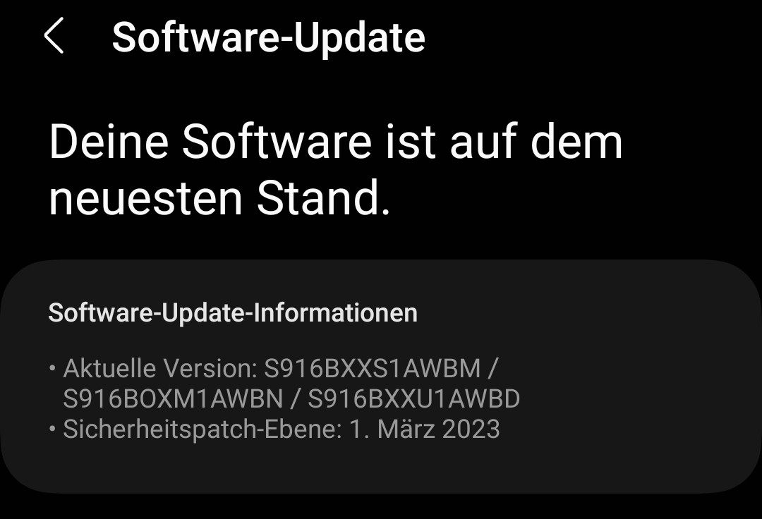

ich hoffe hier kann mir jemand helfen. Ich habe ein S23+ und habe immer noch kein Android 14 Update bekommen. Habe schon vieles versucht. OTA, Smart Switch, Zurücksetzen, Samsung Support... nichts hat bisher funktioniert. Zudem ist mein Sicherheitsupdate vom März 2023!!!

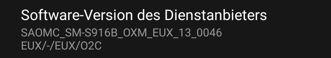

Poste bitte einmal einen Screenshot von Einstellungen, Telefoninfo, Softwareinformationen, Softwareversion des Dienstanbieters. Das deutet auf ein Smartphone aus dem Ausland hin.
Ein Mitarbeiter vom Samsung Live Chat sagte dass es ein Gerät aus Tschechien sein soll... Ich solle noch zwei Wochen warten... Das ist jetzt ca. 6 Wochen her.

Das habe ich schon versucht. Kein Update verfügbar und alles auf dem "neuesten Stand"...

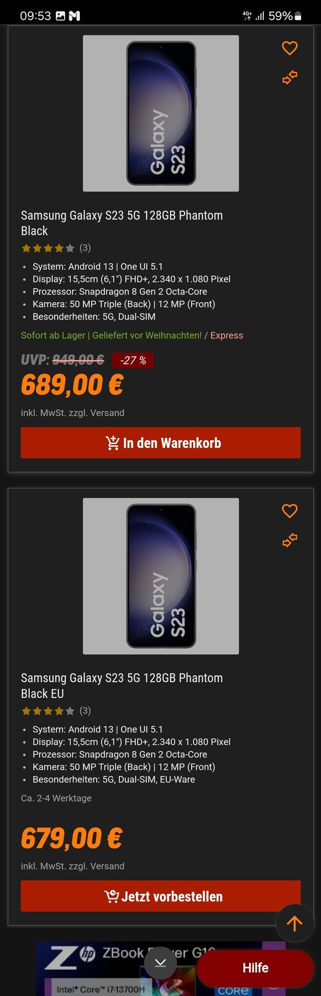

Danke. Ich habe es von notebooksbilliger.de gekauft. Ich habe den Verkäufer noch nicht kontaktiert... Der wird vielleicht sagen dass das nicht sein Problem ist?
