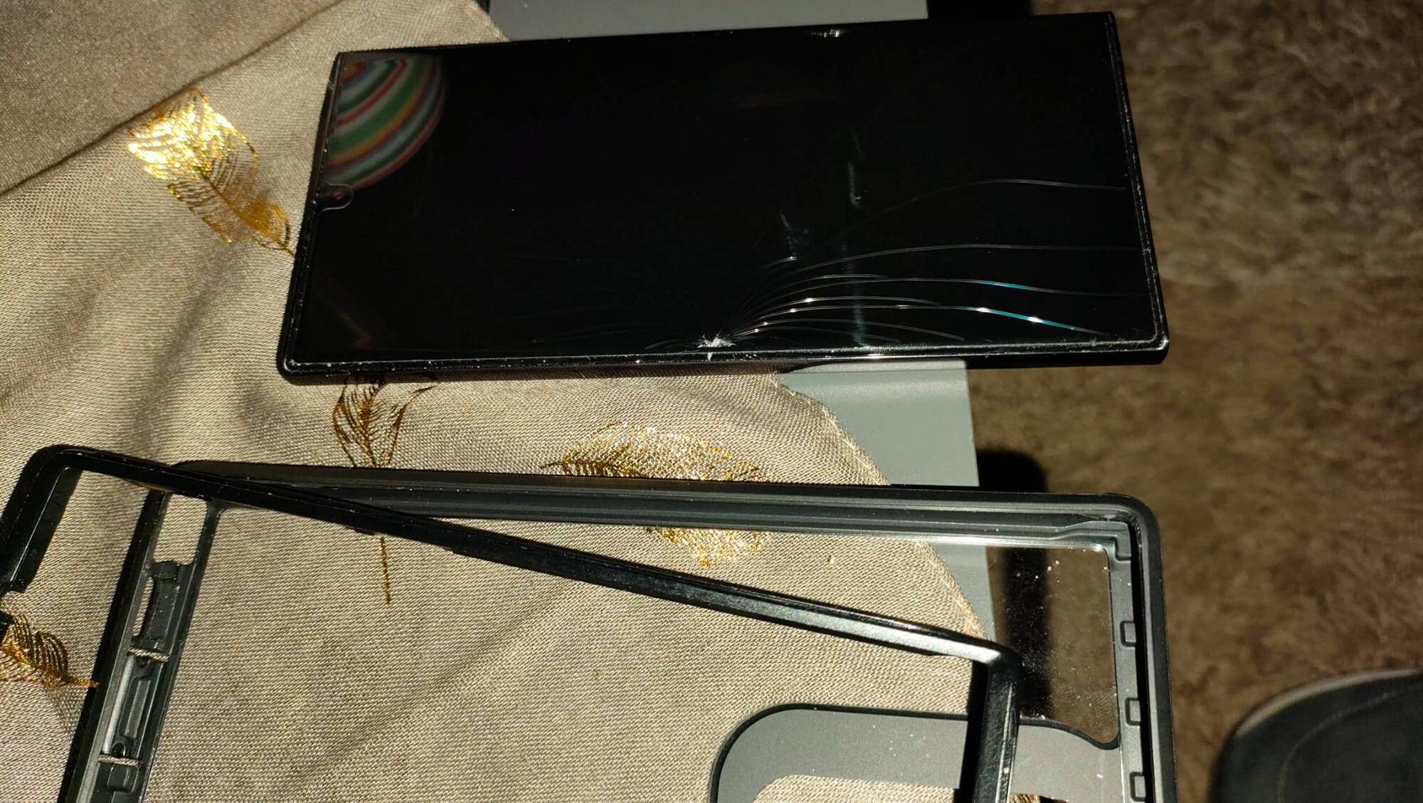

Also ich musste es auch machen,da ein ries im Glas war. Es ist aus 15cm auf den tisch gefallen,und trotz doppel case,kamm es unglücklich auf der kante auf(siehe bild).
Du kannst es nicht nur bei samsung wechseln!sonder wie ich z.b bei einem vom Samsung zertifizierten Reparatur dienst!in meinem fall war es Phone Dr in meiner City kleve.
Preis war mit rückseite 350 euro,ohne Rückseite 335 Euro.
Die 180 euro bei samsung,verziehen sich nur aud das Glas tausch,und nicht das kommplete Display Tausch.
Aber es gab sehr oft Probleme wenn nicht das kommplete Display getauscht wurde,sondern nur das glas! Viele stellen reagieren nicht mehr auf eingaben.
Und wenn Du Dich fragst wieso die Rückseite mit gewechselt wurde!
Nur so erhältst Du die Garantie das es weiterhin wasserdicht ist,und Du im Ernstfall Garantie in Anspruch nehmen kannst.
Deswegen empfiehlt samsung die Rückseite mit zu wechseln m.
