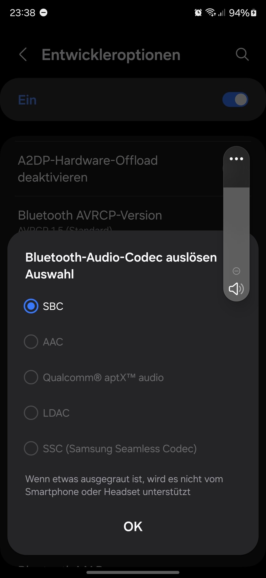

S24 Ultra kein aptX?
G.
Wenn ich unter den Entwickleroptionenen schaue ist alles grau (=nicht unterstützt) außer SBC. Kann das sein?
AptX steht dazu. Hast du ein Endgerät, dass aptX unterstützt und verbunden ist?
Meistens muss in den BT Einstellungen noch "HD-Audio" o.ä. aktiviert werden.
Das Handy an sich wird vermutlich nur die 44.1kHz über die Lautsprecher selbst wiedergeben bzw. das was die Lautsprecher mitmachen und von der Quelle wiedergegeben werden kann.
Alles andere ist BT-Codec und funktioniert auch nur dann, wenn ein entsprechendes Gerät verbunden ist.
Solange kein Audiogerät über BT verbunden ist, kannst du keinen dieser Punkte anwählen. Es ist dann automatisch nur SBC angewählt.
Würde also mal vorschlagen, dass du BT Kopfhörer verbindest und du dann schaust, was sich danach alles anwählen lässt und was nicht.
Kann dir eines schon verraten: das Ergebnis ist abhängig davon, welche Standards dein Audiogerät unterstützt.
Ich habe wohl einen falschen Eindruck erweckt. Ich bin User, denn aber das Menü und bin davon ausgegangen, dass ich dort selektieren kann, wenn die Funktion unterstützt wird.
Unglaublich wie schnell die Leute hier Hilfe leisten!! Vielen Dank!
Deshalb wäre es schön für mich zu wissen, welche Kopfhörer du nutzt. Da kann man vorher schon Tipps geben, ob aptX fähig oder nicht.
Ich kann dir aber so viel verraten, dass viele Hersteller, die aptX anbieten, ihre Kopfhörer ziemlich vermurksen und es total verpeilen bei 48kHZ Abtastrate ihren Frequenzbereich über 20kHz zu bringen. Natürlich nur wireless, da AUX keine Wireless Codecs benötigt.
Shannon-Nyquist-Theorem mal so am Rande reingeworfen. Grob (ich weiß, dass ich da bestimmt wieder was verdrehe) aber angenommen du hast einen Ton im 48kHz Bereich, damit dieser wieder gegeben werden kann, sodass sich der Treiber bewegt, muss dieser Treiber eine Frequenz von 24kHz besitzen – Toleranzen usw. da reicht 22kHz meistens aus (bei vielen ist aber wie gesagt wireless bei 20kHz schluss).

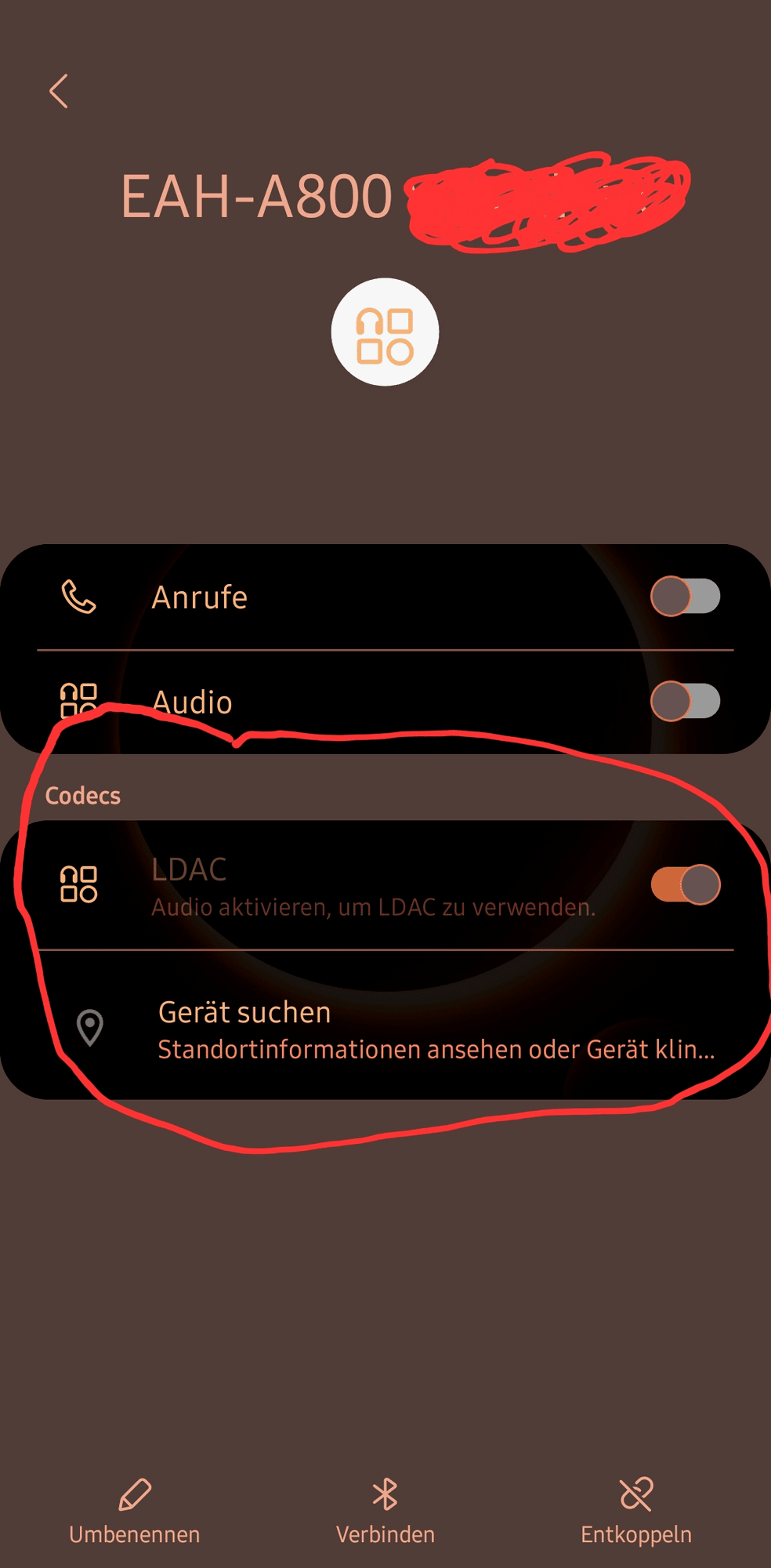

Sieht dann so wie im Bild aus mit den BT-Einstellungen unter Verbindungen.
