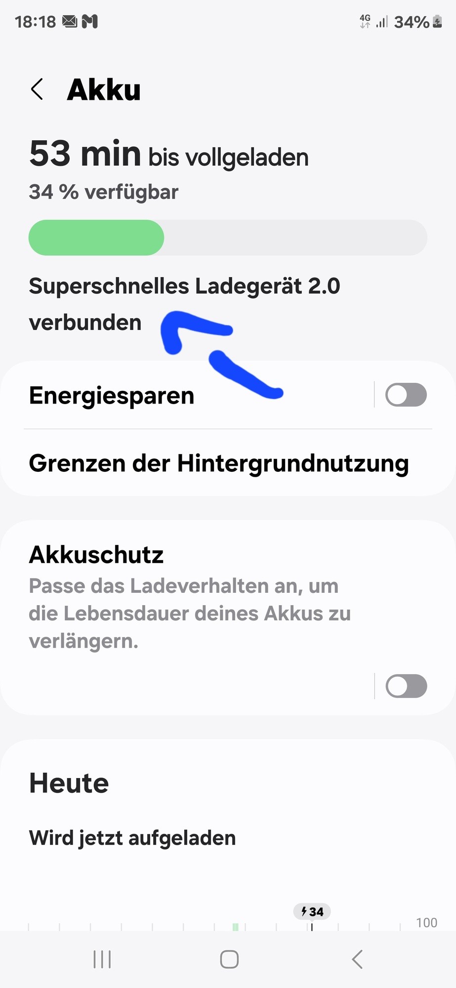

Schau mal, wie fix es lädt.
Wenn man es einstöpselt erscheinen wieviele Blitze im Ladekreis?
Superschnell laden gibt es bei mir auch nicht mehr, allerdings wird erkannt das ein Superschnell Ladegerät verwendet wird.
Ja bei mir gibt's diese auch nicht. Aber wenn ich zum Laden anschließe dann steht Superschnellladen
Ich hatte es vorhin mal am Ladekabel, aber da ist mir nichts aufgefallen. Ich muss das mal mit meinem Kabel laden, wo man sieht mit wieviel Watt er das auflädt. Aber wenn dieser türkisfarbene (?) Ladekreisel kommt, dann müsste das doch auf Superschnellladen hindeuten oder?
