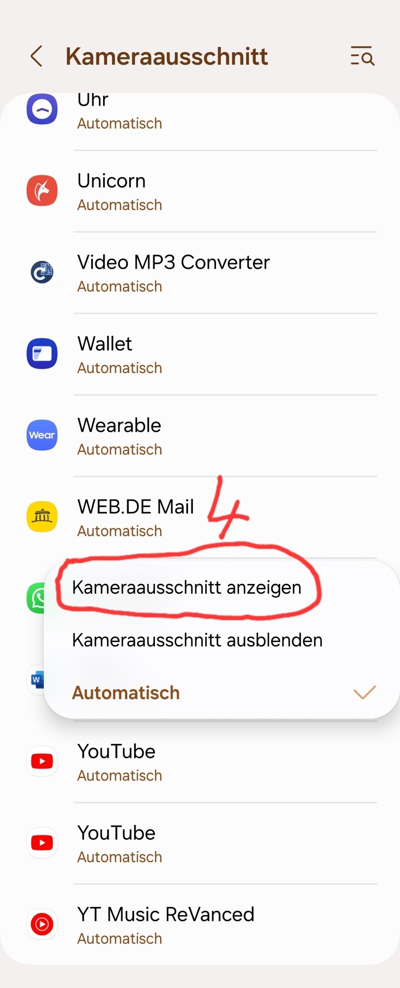

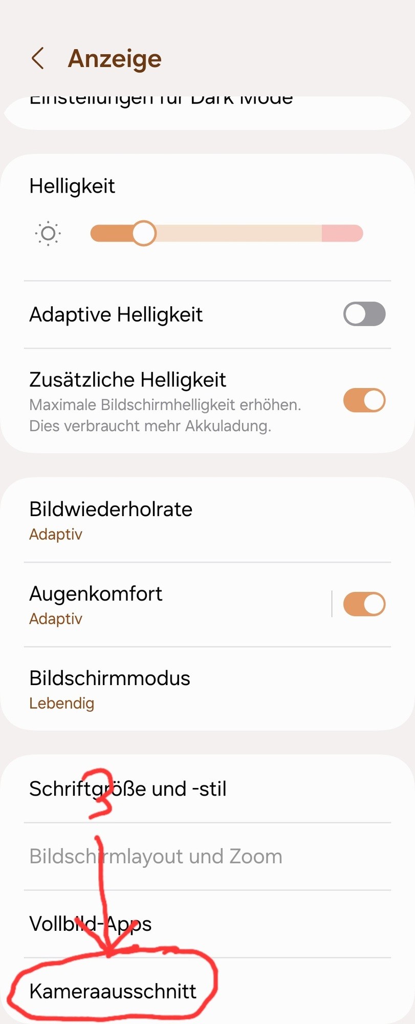

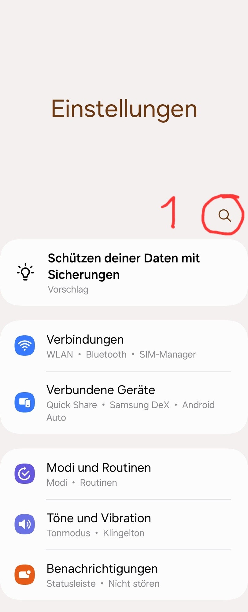

Zwischen Schritt 3 und 4 Whatsapp in der Liste suchen
Bei mir stand das auf Automatisch, habe es auf Ausschnitt anzeigen gestellt und nun kommt der Strich nicht mehr, allerdings ist er nun ganz schwach noch unten zu sehen.
