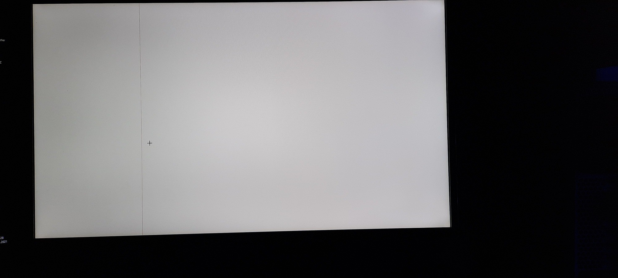

3.) Ich habe einen roten Pixel Streifen im Bild (Siehe Bild unten). Man sieht ganz klar dass diese Pixel auf der Farbe Rot "stehen" bleibt, diese sind denke ich mal NICHT tod, wenn sie tod wären, würden diese ja schwarz sein.
Aufgetreten ist der Fehler nachdem ich den Monitor an meinen Monitor Arm befestigt hatte, wer den Monitor ebenfalls an einer Vesahalterung dran hat, weiß wie "blöd" es ist den Standfuß komplett zu entfernen. Nun festgeschraubt und an den PC angeschlossen und PC hochgefahren siehe da, ein roter Pixelstreifen Vertikal im Bild weiter Link vom Samsung Logo.
Nun würde ich wissen wie man dies Beheben kann, wenn man dies Überhaupt noch beheben kann?

lockere bitte einmal die Schrauben etwas am Monitor-Arm. Ist der Pixelstreifen dann immer noch zu sehen? Falls er nicht verschwindet, kanst du die Kollegen vom Suport kontaktieren. Du erreichst sie von Montag bis Freitag zwischen 08:00 und 18:00 Uhr unter der Telefonnummer 06196 77 555 77.

Erstmal vielen Dank für die Antwort, habe nicht unbedingt damit gerechnet einen Moderator zu erreichen, mir bleibt wohl nichts anderes übrig, als den Support zu kontaktieren, ich hoffe das die angeheben telefonnummer vom Deutschen Support ist? kurz gesagt, habe ich den Monitor komplett vom Monitor Arm einmal abgenommen und wieder dran geschraub, der Pixelfehler besteht weiterhin.
