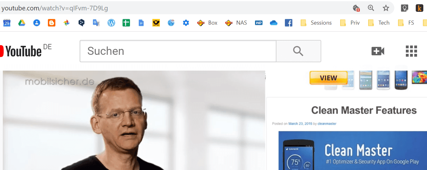

Clean Master ist purer schrott.
Darüber habe ich auf meinem Yt Kanal ein Video gemacht
Dieser blog hier ?
"..Android: Dringende Warnung vor Clean Master (Boost Antivirus)
Bei einem App-Review für mobilsicher.de bin ich bei Clean Master (Boost Antivirus) (Installation und Download aus dem Google Play Store) gerade auf kritische Netzwerverbindungen gestoßen. Der Hersteller Cheetah Mobile bindet massenhaft Tracker und Werbung ein und übermittelt unter anderem ungefragt die eindeutige Android-Seriennummer.
Damit nicht genug, es werden im Hintergrund auch unverschlüsselte Verbindungen (kein TLS) zu Porno-Seiten geöffnet und dort etliche Anfragen abgesetzt. Zum Beispiel an »topmobilebabes.com«:.."

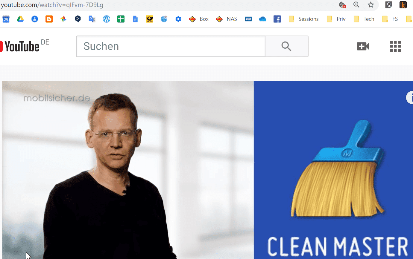

Meinst Du diesen sehr empfehlenswerten Youtube Kanal hier ?

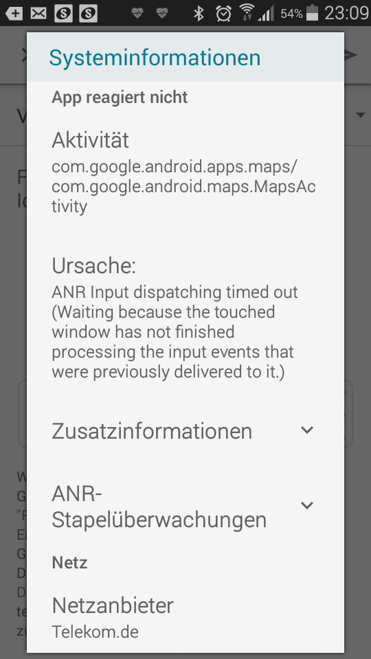

Google Maps:
  • Cache & Daten loeschen: keine Aenderung
  • Aktualisierungen deinstallieren: keine Aenderung
  • Google Maps aktualisieren: keine Aenderung
Maps steigt aus, sobald ein Ort gesucht wird
"Maps reagiert nicht"
Bericht:
"App reagiert nicht"
com.google.androis.maps.MapsActivity
ANR Input dispatching timed out
(Waiting because the touched window has not yet finished processing the input events..)
Also: updated Google Maps arbeitet nicht mehr mit Android 4.4.4
