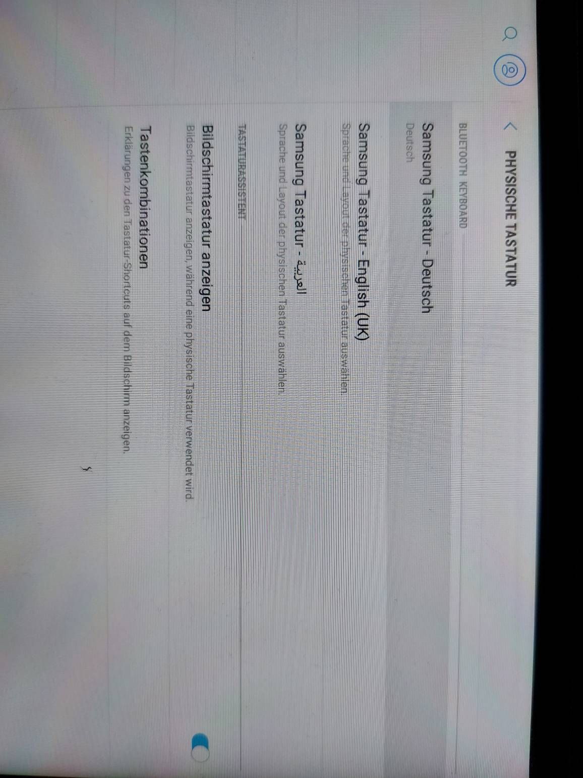

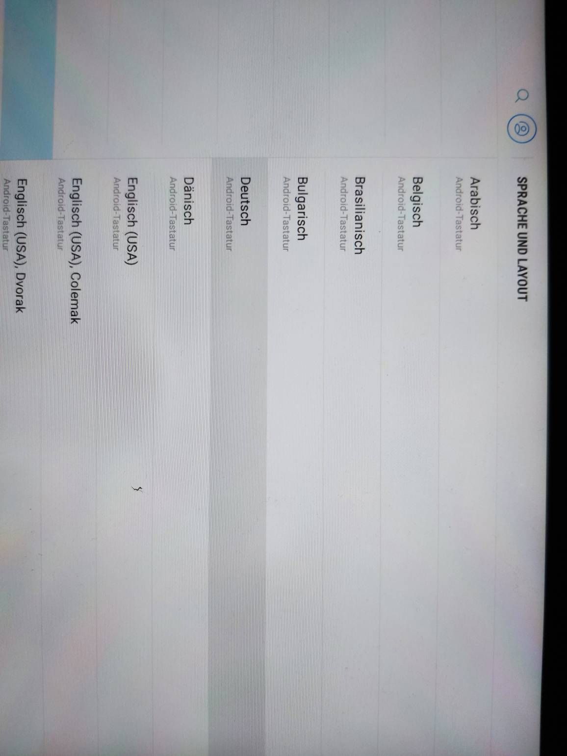

Versuche Einstellungen> Allgemeine Verwaltung > Physische Tastatur, und das Layout von dort ändern. Die Tastatur muss verbunden sein.
Versuche die Tastatur von gekoppelten Geräten löschen und wieder hinzufügen. Es ist falsch konfiguriert. Ich hatte das schon einmal und normalerweise bekomme ich eine Benachrichtigung das veranlasst mich, ein richtiges Layout zu wählen. Du kannst es auch in den Einstellungen unter Allgemeine Verwaltung > Physische Tastatur ändern. Wenn deine digitale Tastatur mehrere Sprachen enthält, es wird dort auch mehrere Sprachen geben und du musst auf Deutsch drucken, und dann wieder auf deutsch klicken. Ich habe 2 Bilder angehängt, und ich hoffe es funktioniert bei dir.
