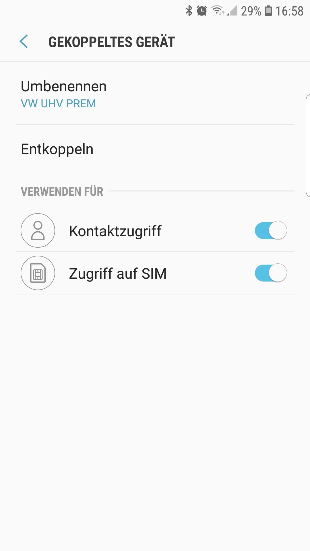

Mobiltelefon verbindet sich mit der VW Freisprecheinrichtung Problemlos, eigentlich sollte es auch Bluetooth Audio übertragen, es wird aber ( siehe Bild) keine Audioausgabe zur Musikwiedergabe angezeigt !! Warum ??
