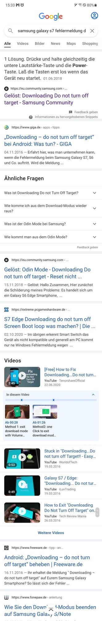

Guckst du Screenshot
Achtung Scrollaufnahme
