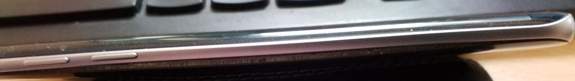

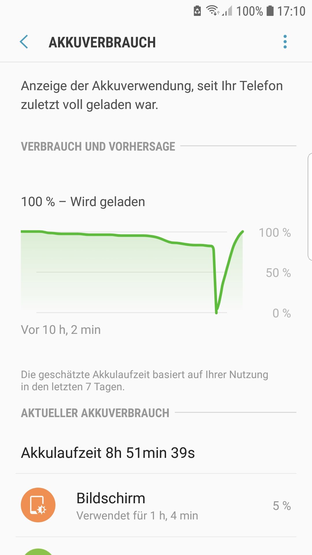

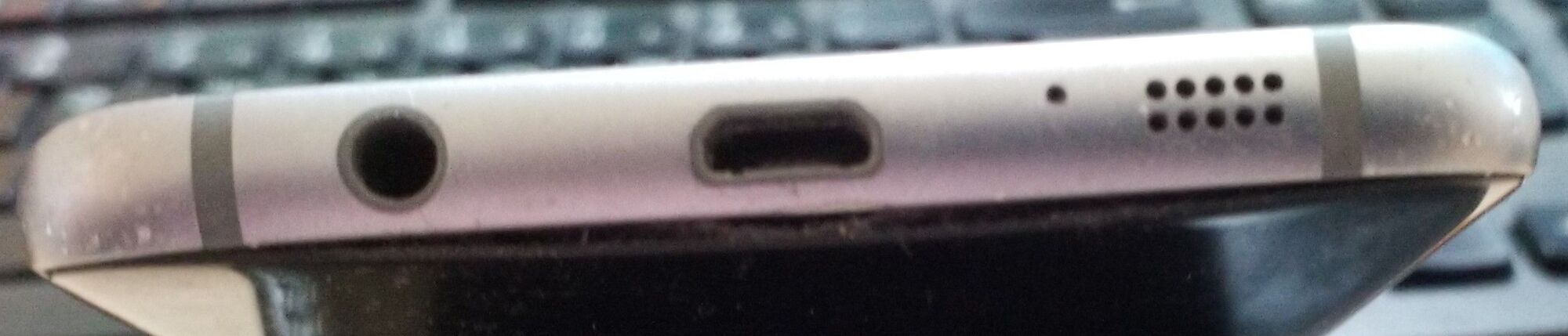

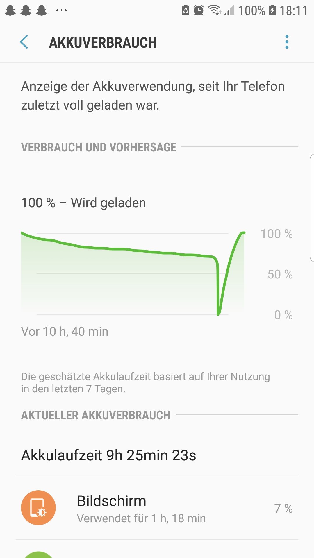

Hallo in die Runde,
Ich habe sein gut 1 Monat extreme Probleme mit meinen s7edge, da sich die Rückseite an 2 Seiten anfängt zu lösen. Man sieht den Kleber und nimmt unangenehme Gerüche war, ist wahrscheinlich der Kleber. Wie es dazu kommen konnt kann ich mir nicht erklären, da es weder eine Gewälteinwirkung von außen gabe noch dass die Rückseite irgendwie abgezogen würde. Des weitern gehe ich davon aus, dass das Gerät jetzt nicht mehr Wasserdicht ist, was für mich ein großer Nachteil ist, da ich diese Funktion gerne genutzt habe und ich mir bei starken Regen keine Sorgen machen musste. Bilder hierzu habe ich angehangen. Mein zweites Problem gilt dem Akku, ich kann nachvollziehen, dass die Kapazität mit den Jahren abnimmt, jedoch ist es bei mir ein extrem Fall, da das Handy komplett unerwartet ausgeht und dann erst wieder aufgeladen werden muss. Dieses Senario geht ab unter 80% los, komplett ohne vorwahnung. Mein Gefühl ist, dass das Smartphone es selbst ganicht "mitbkommt" da es dann einfach aus ist und man nicht wie üblich bei zu wenig Akku das Gerät runterfährt. Wenn man es dann an des Strom hängt startet es bei 0% zu laden und es lädt normal auf. DiesesProblem tritt nicht alle paar Tage ein, sonder jeden Tag. Des weiter würde mich Interessieren, wieviel Akkukapazität der Akku noch hat, was über ein Iphone einfach einzusehen ist. Auch zu dieser Problematik werde ich Bilder zu verfügung stellen.
Diese Problematik ist leider ein Masssiver Wertverlust, da ich ohne diese Problematik noch gut 100-150 € für das Gerät erhalten hätte. In diesem zustand werde ich nichtmal ein Bruchteil erhalten. Da das Gerät damals (und heute eigentlich auchnoch) ein Top Smartphone war, hätte ich nicht damit gerechnet, des weitern war es auch nicht gerade günstig und ich hatte mir eine längere Nutzungszeit erhofft. Hat jemand Tipps und kann mir helfen oder ist sogar ein Wechsel auf ein neueres Gerät gegen Eintausch und entsprechenden Zuzahlung möglich.

Hallo L: @Lucaffm,
anhand deiner Beschreibung und der Fotos schließe ich auf eine Akkudefekt. Dies untermauert auch der Screenshot deines Akkuverlaufs mit der komplett einbrechenden Kurve.
Aus Sicherheitsgründen möchte ich dich daher bitten, dein S7 edge vorerst nicht weiter zu verwenden. Bitte schalte es aus lade es auch nicht mehr auf. Dann trittst du am besten mit meinen zustädigen Kollegen in Verbindung. Sie werden dir das weitere Vorgehen erklären. Hinterlasse ihnen deine Kontaktdaten mit den Fotos deines Smartphone sowie einer Beschreibung des Gerätes auf der Seite "Lob & Kritik".
