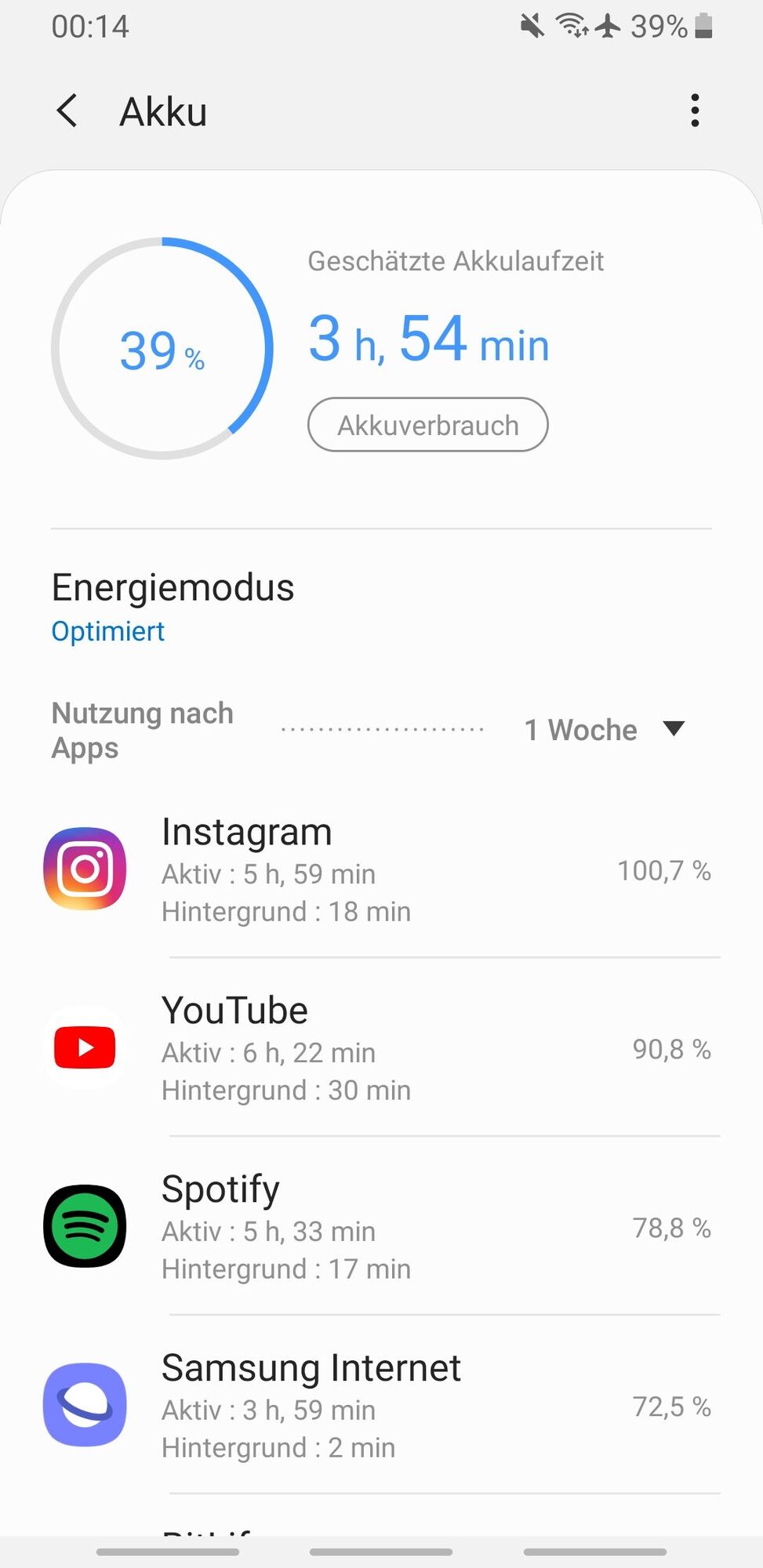

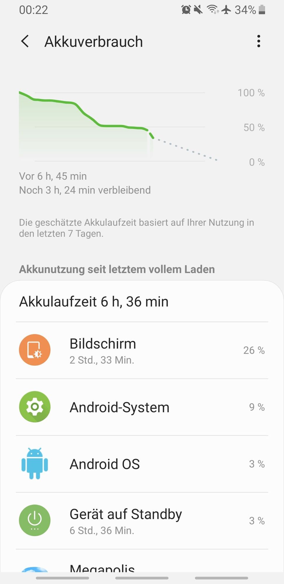

Hallo alle zusammen, ich habe folgendes Problem: Vor zwei Wochen hat mein Handy plötzlich angefangen sekundenschnell Batterieprozente zu verlieren, nach zwei Mal neustarten ging es dann einigermaßen. Energiesparmodus optimiert und es lief wieder wie normal. Der Neustart selbst brauchte mehrere Anläufe bevor das Handy hochgefahren ist. Jetzt zwei Wochen später wieder das gleiche Problem. Der Akkustand fällt schnell, dann wieder langsamer. Neustarten ist immernoch verbunden mit mehreren Anläufen. Ich hab die Einstellung zum Energiesparen schon so weit es geht optimiert und weiß nicht was ich machen soll, ich versuche ein Zurücksetzten zu vermeiden wenn es geht. Vor dem letzten Update lief alles prächtig. Mein galaxy s8 ist zwei jahre alt also nicht sonderlich neu aber auch nicht alt. Es ist sehr verwirrend das es plötzlich passiert und dann wieder ganz normal läuft. Es würd mich freuen wenn ihr mir helfen könntet.

Also ich hab folgende Dinge ausprobiert. Das was du gesagt hast hat leider nur wenig geholfen, jetzt geht 1% prozent pro 2 minuten runter bei voller Nutzung (yt, insta...). Ich habe auch einen sicheren Neustart durchgeführt, auch nix gebracht. Ich verbrauche pro Stunde bei voller Nutzung mindestens 20%, ich meine mich daran zu erinnern das es nicht so viel normalerweise war. Jedoch, im Standbymodus mit bspw. spotify laufend im hintergrund (ohne wlan an), geht es vielleicht 1-3% pro Stunde runter. Mal gehts schneller mal langsamer, ich peil nicht mehr durch, aber danke für deine Hilfe! :rofl:
