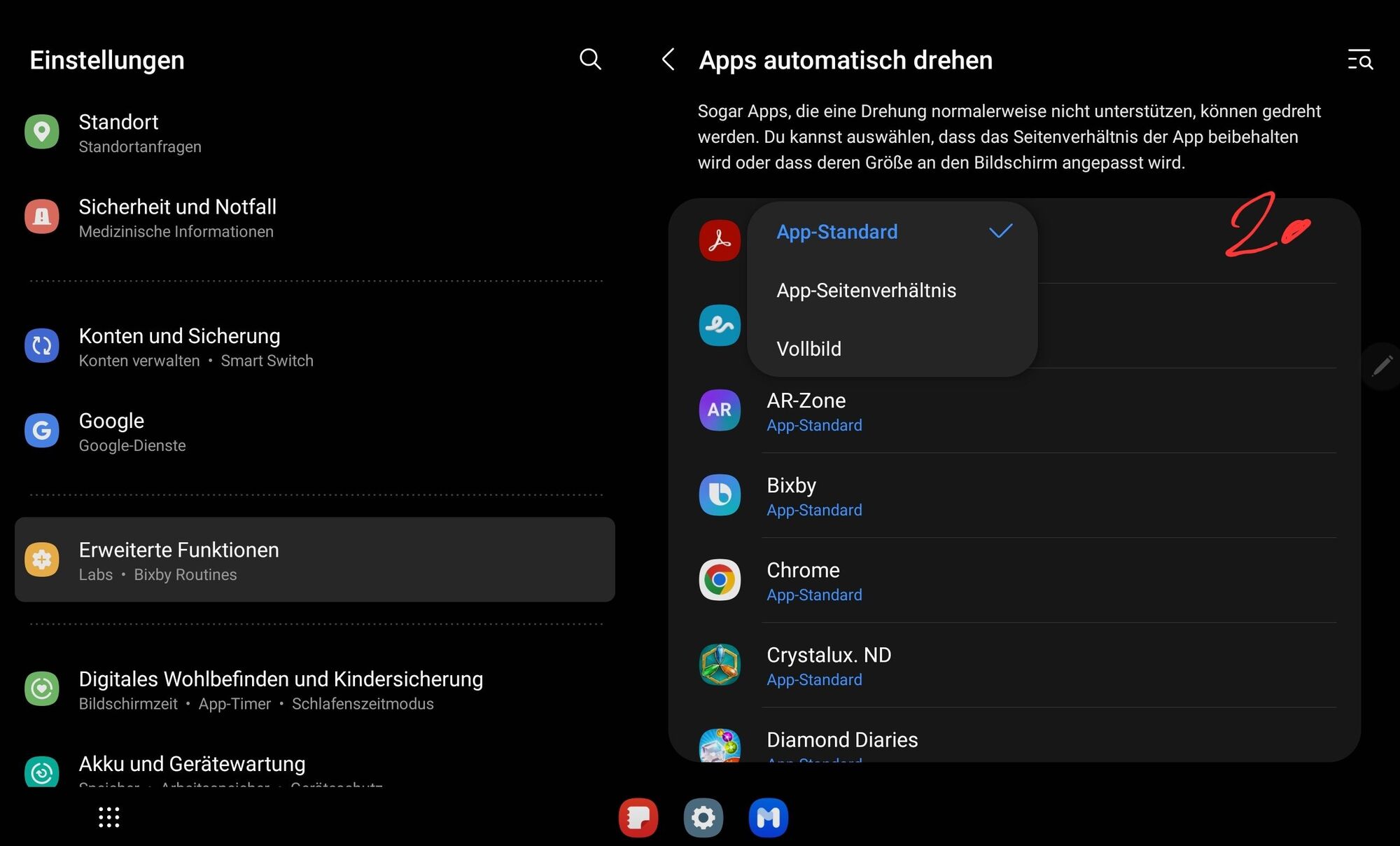

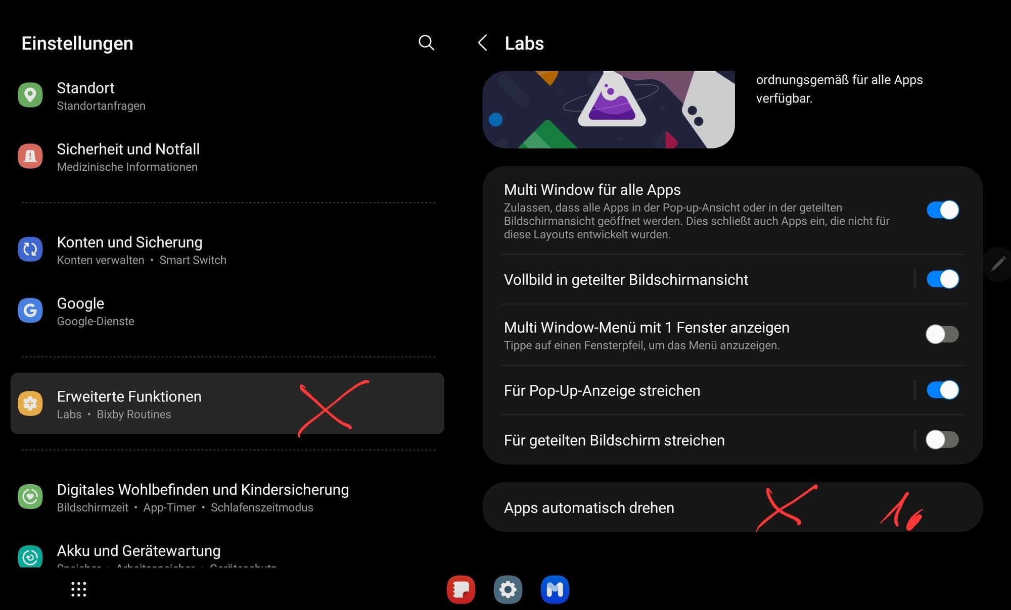

seit kurzem dreht sich der Bilschirm bei manchen Apps nicht mehr quer
nervt mich speziell auf FB
1. wie stelle ich FB /das Tab ein, damit der Bildschirm sich spontan dreht
2. wie stelle ich FB /das Tab ein, damit ich das Bild mit Pfeil Taste scrollen kann - zZ kann ich nur über Bildschirm mit dem Finger/Pen
Bei Tab S6 kann man dies einstellen siehe Screenshots bei mir dreht sich FB
Dann musst Du den DEX Modus ausschalten. Im normalen Modus funktioniert das bei mir problemlos, im DEX Modus geht das bei mir auch nicht.
