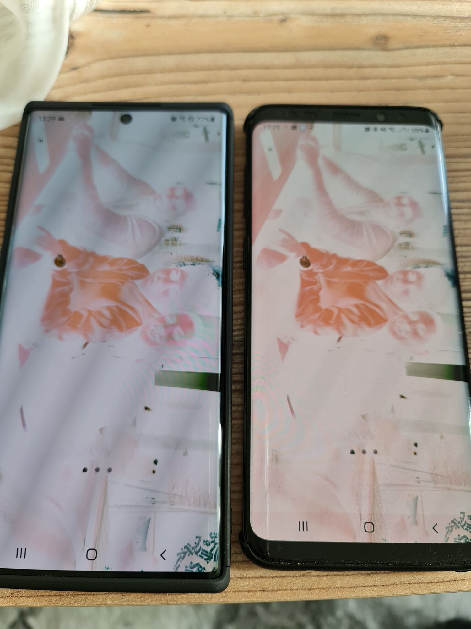

mein S9+ hat plötzlich alles hell gezeigt, bilder, Hintergrund einfach alles.
weil ich davon ausgegangen bin das der Display kaputt ist habe ich Note 10 gekauft...
Nachdem ich mein neues Note 10 mit dem Daten und Einstellungen von S9+ eingerichtet habe, habe ich jetzt das gleiche Problem
auf meinem neuen Note 10.
Einstellungen habe ich durchprobiert..
Weiß nicht mehr was ich tun soll..
Sorry wegen Rechtschreibung...

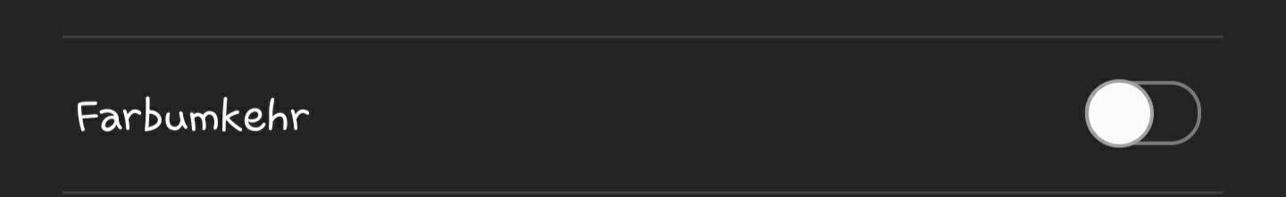

Hi, schau mal bei:
Einstellungen》Eingabehilfe》Verbesserung der Sichtbarkeit》Farbumkehr
Und dann das ausschalten.

Wahrscheinlich hast du bei der Einrichtung über Smart Switch die alten Einstellungen übertragen. Ich würde die Display Einstellungen überprüfen.
Vielen lieben Dank :)
