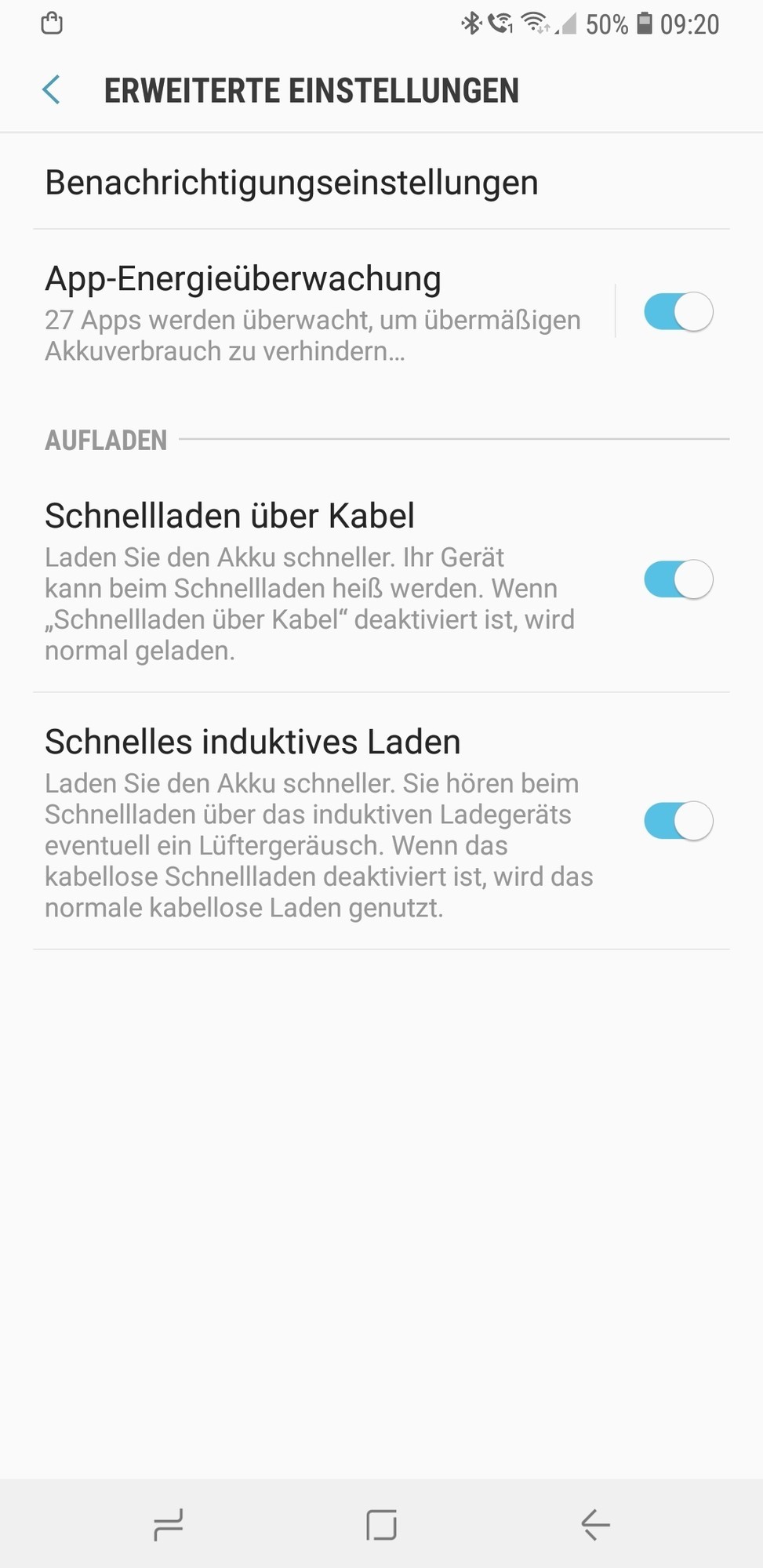

Einmal konnte ich induktiv laden. Danach war es nicht mehr möglich. Bei "Akku" über "Erweiterte Einstellung" gibt es kein Feld "Kabelloses Laden"
@Pupaheidi schrieb:Einmal konnte ich induktiv laden. Danach war es nicht mehr möglich. Bei "Akku" über "Erweiterte Einstellung" gibt es kein Feld "Kabelloses Laden"
Da gibt es aber die Optionen "Schnellladen über Kabel" und "Schnelles induktives Laden".
Ich habe beide Optionen aktiviert und es funktionieren auch beide Varianten, auch im Energiesparmodus.
Welche induktive Ladestation nutzt Du denn?
Welches Gerät benutzt du zum induktivem Laden? Falls möglich solltest du mal ein anderes Gerät testen.
"Schnelles induktives Laden" erscheint erst nachdem das S9+ einmal (die Dauer ist egal) induktiv geladen wurde.
Sollte die Anzeige Gerätewartung >Akku >3 Punkte >Erweiterte Einstellungen vor/während dem ladevorgang geöffnet sein, muß diese Anzeige zuerst geschlossen werden und danach erneut aufgerufen werden.
