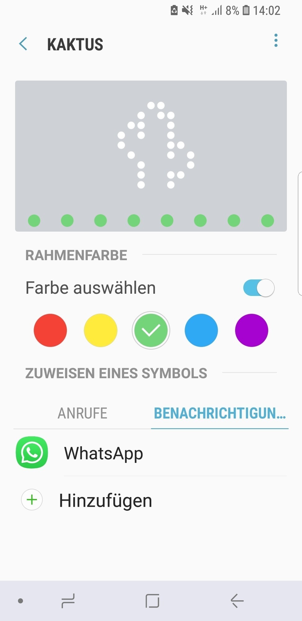

Ich habe die Einstellungen für das LED Cover am meinem Samung S9 alle eingerichtet.
Es zeigt aber nur die Uhrzeit an aber wenn ich eine Benachrichtigung erhalten habe für Email oder Whatsapp wird diese obwohl eingerichtet nicht angezeigt.

Ja ich komme da rein. Auch habe ich einer email und Whatsapp ein Symbol zugewiesen. Aber nichts wird erkannt.
Aber geht ein externer Anruf ein sehe ich es auf dem Cover ebenso das Batterie laden oder wenn die Batterie zu Ende geht. Das Cover wird also erkannt. Nur muss etwas mit dem Symboeditor bzw den Zuweisungen nicht stimmen. Aber richtig habe ich es gemacht.

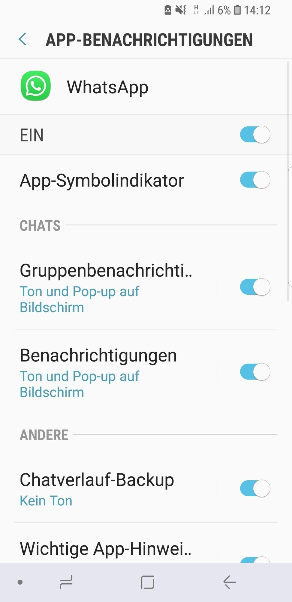

Muss man woanders noch etwas zuweisen? Berechtigung Benachrichtigung anzuzeigen hat die App
Das sieht eigentlich alles gut aus. *:thinking-face:
