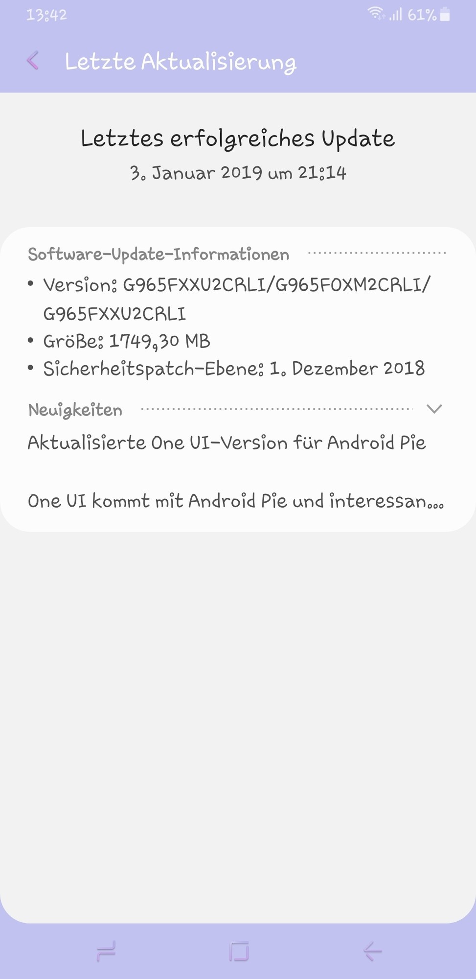

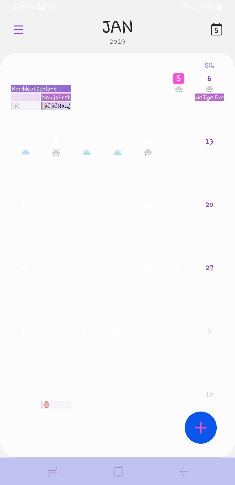

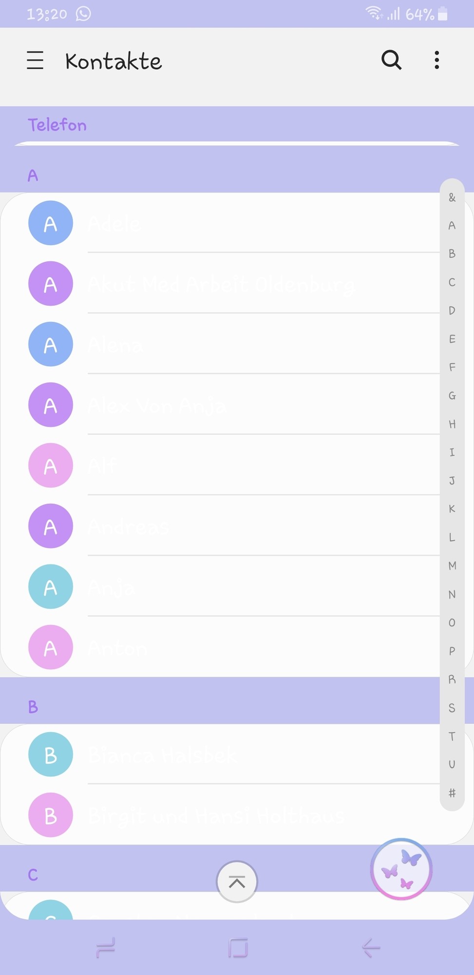

Hallo zusammen.
Nach dem neuesten Update 03.01.19 funktioniert der Kalender (kein einziges Datum mehr) und die Kontakte ( nur noch Buchstaben, ich muss jeden Buchstaben einzeln eintippen um zum Kontakt zu gelangen.. dauert ewig)
Was kann ich machen? So funktioniert das ganze nicht mehr.
Screenshots sende ich mit.
Herzliche Grüße
Verwende Mal das Standard Theme . Es scheint so , dass das installierte Thema nicht mit der neuen Oberfläche der One Ui kompatibel ist. L: Lösung in ursprünglichem Beitrag anzeigen
Tippe auf dem Startbildschirm ( Hauptseite nachdem das Handy entsperrt wurde ) auf einen leeren Bereich ( ca 2 Sekunden gedrückt lassen ) , dann unten auf Themes , Dann kommst du automatisch in den Theme Store , unten Auswahl Menü auf Themes . Dann werden unter " meine Themes " - alle anzeigen. Alle installierte Themen angezeigt. Davon das Thema mit der Bezeichnung Standard auswählen . Das ist dann das Original Therme
In den Einstellungen ist nichts zu finden.. nicht beim Kalender oder den Kontakten
