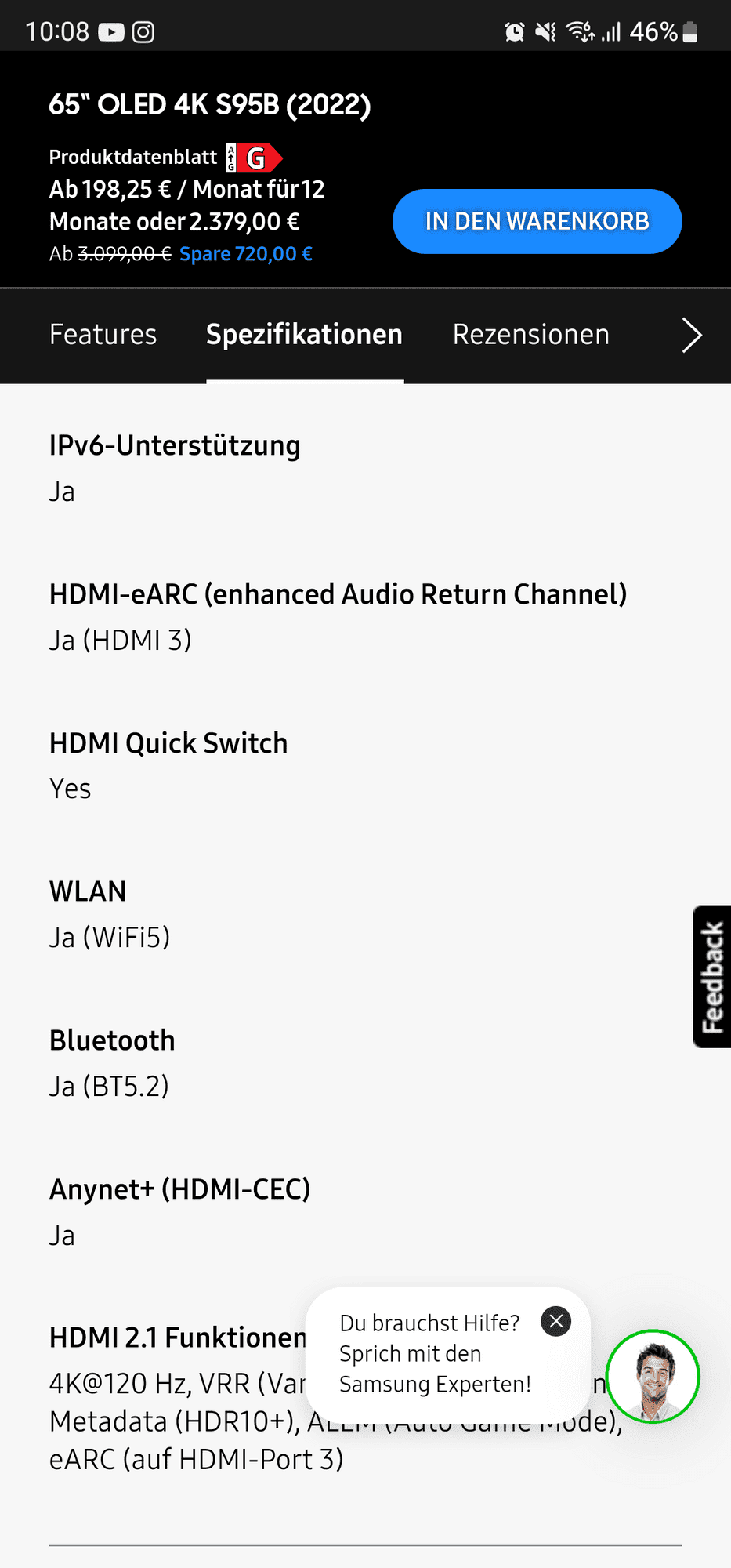

ich habe mir kürzlich einen 55'' S95B gekauft und bin mit dem Gerät soweit auch sehr zufrieden. Das Bild ist phänomenal und abgesehen vom trägen TizenOS habe ich auch keine Probleme, bis auf eine Sache. Laut meinem Router (Speedport Smart 4) verbindet sich der TV nur mittels Wifi 5, obwohl der S95B laut Datenblatt Wifi 6 beherrschen sollte und das auch ein Kaufgrund für mich war. Interessanterweise wird dabei der Sicherheitsstandard WPA3 genutzt, was nicht technisch zwingend, aber regelmäßig nur Wifi 6 Geräte nutzen.
Wifi aus- und wieder anschalten und auch ein komplettes Zurücksetzen auf Werkseinstellungen hat leider nicht geholfen.
Ist das Problem bekannt oder gibt es vielleicht schon eine Lösung?

Da hast du dich wohl verlesen. Der S96B hat "nur" WIFI 5, wobei das eigentlich immer locker ausreicht.
Danke für die Antworten!
Ich dachte für einen Moment lang ich wäre bekloppt und nein, ich habe mich glücklicherweise/leider(?) nicht verlesen! Samsung hat offensichtlich das Datenblatt geändert...
https://web.archive.org/web/20220421122029/https://www.samsung.com/de/tvs/oled-tv/s95b-55-inch-oled-...
Hatte der S95B jemals Wifi 6? Oder wurde das Modell "nur" zur Halbzeit abgespeckt?
Und ja, Wifi 5 "reicht aus", wenn es denn wenigstens anständiges Wifi 5 wäre. Es sieht nämlich so aus, als ob der S95B nur eine Antenne hat und damit nur 433Mbit und auch kein MIMO. Der Fernseher kann Daten also entweder empfangen oder senden (wie ein Walkietalkie), aber nicht beides gleichzeitig, was heutzutage geradezu blamabel ist. Wir reden hier von über 10 Jahre alter Wifi Technik.
Ich bin sehr enttäuscht.
Interesting.. Eventuell ein unglücklicher Schreibfehler.. Ob da wirklich mal ein WIFI 6 Chip verbaut war, kann ich dir nicht sagen, aber ich denke eher nicht. Und ja, das Gelbe vom Ei ist das nicht, aber auch mit der geringeren Leistung solltest du keine Probleme haben. MIMO finde ich bei einem Fernseher nicht wirklich nötig, weil der ja sowieso fast nur empfängt. Ansonsten Ethernet Kabel hinlegen, hab ich auch gemacht. Aber auch nur, weil der nächste AP ziemlich weit weg war..
