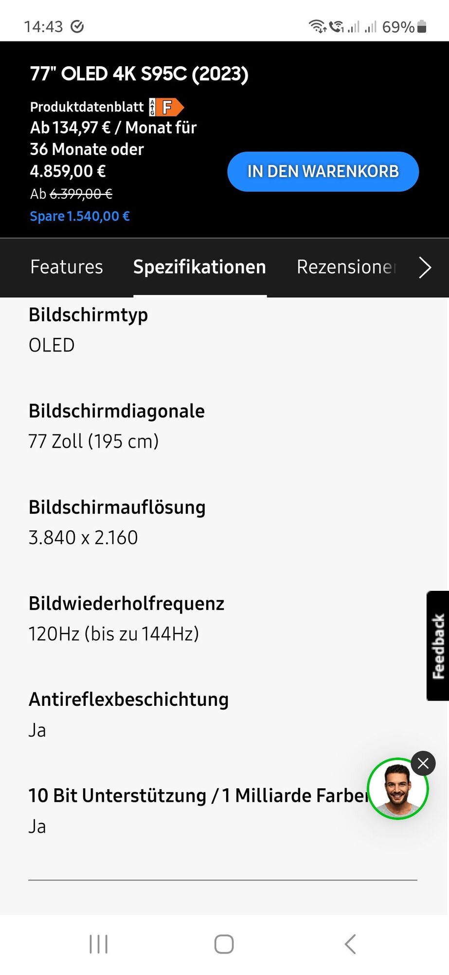

Samsung selbst ist von den 144Hz offenbar auch nicht ganz überzeugt, wenn sie das als " bis 144Hz" in Klammern angeben, aber sonst120Hz angeben.
