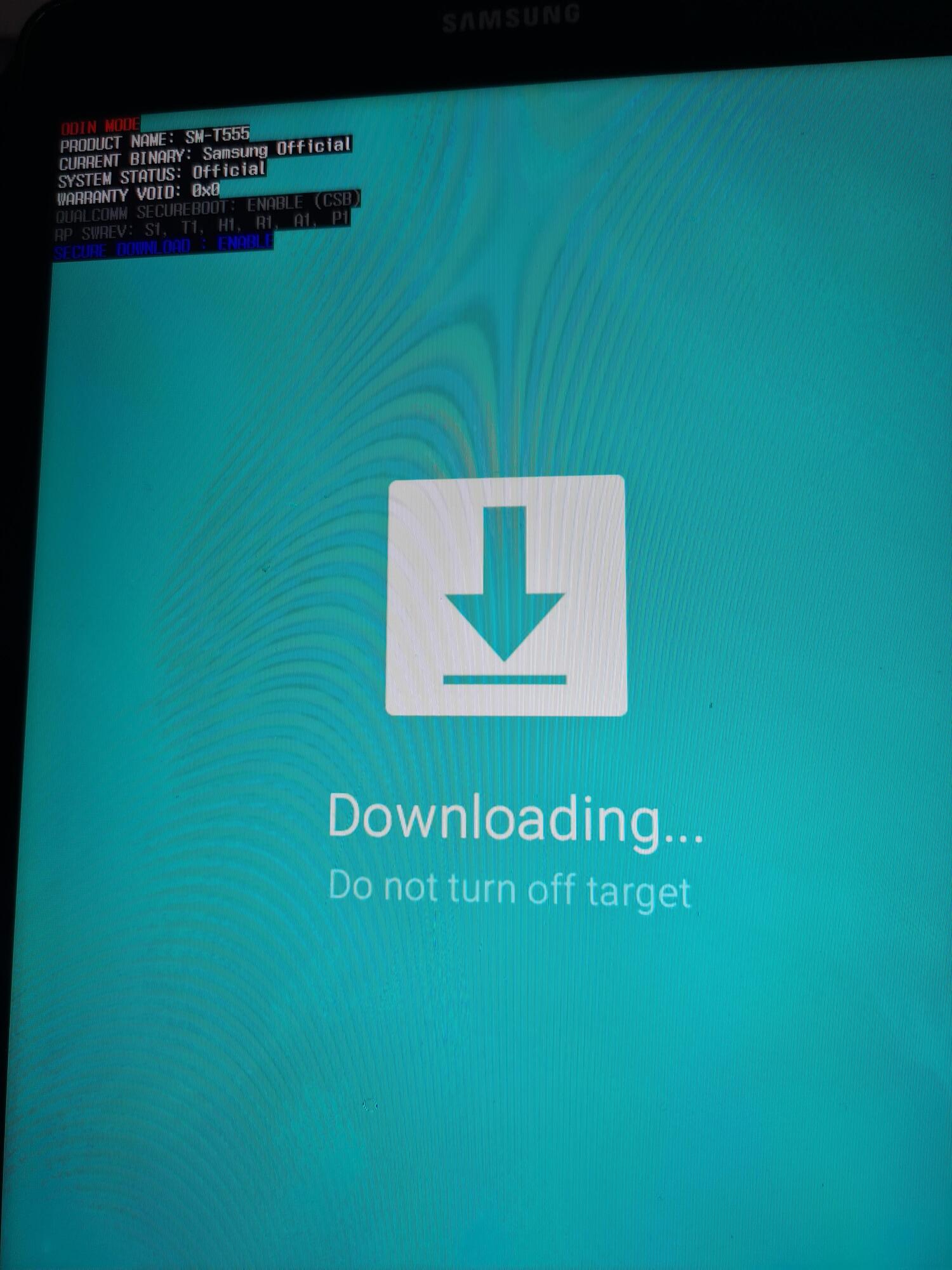

Als ich versucht habe unser Tablet zurückzusetzen ist mir ein Fehler unterlaufen.
Jetzt kann ich gar nichts mehr machen. Anmelden kann ich auch nicht mehr, da ich unseren Entsperr pin vergessen habe.
Ich habe ein Bild davon gemacht und brauche dringend Hilfe...

Das ist der Download-Modus, darüber ist es möglich eine neue Version zu installieren. Halt mal die Einschalttaste länger gedrückt.
Wie mein Vorgänger geschrieben hat ist dies der Downloadmodus. Du musst eigtl. den anschaltknopf lange drücken meist einige Sekunden. Welche Art von Fehler ist dir unterlaufen?
Power Button lange drücken bis das Gerät sich ausschaltet.
Lautstärke + und Power Button drücken bis das Gerät in den Recovery Modus startet. Dort mit der Lautstärke Wippe und den Power Button navigieren zu "Factory Reset", bestätigen und das Gerät wird zurück gesetzt.
Andere Methode wäre über SmartSwitch am Computer. Dort gibt es die Möglichkeit eines Notfall wiedergerstellen. Benötigt bloß das USB Kabel.
