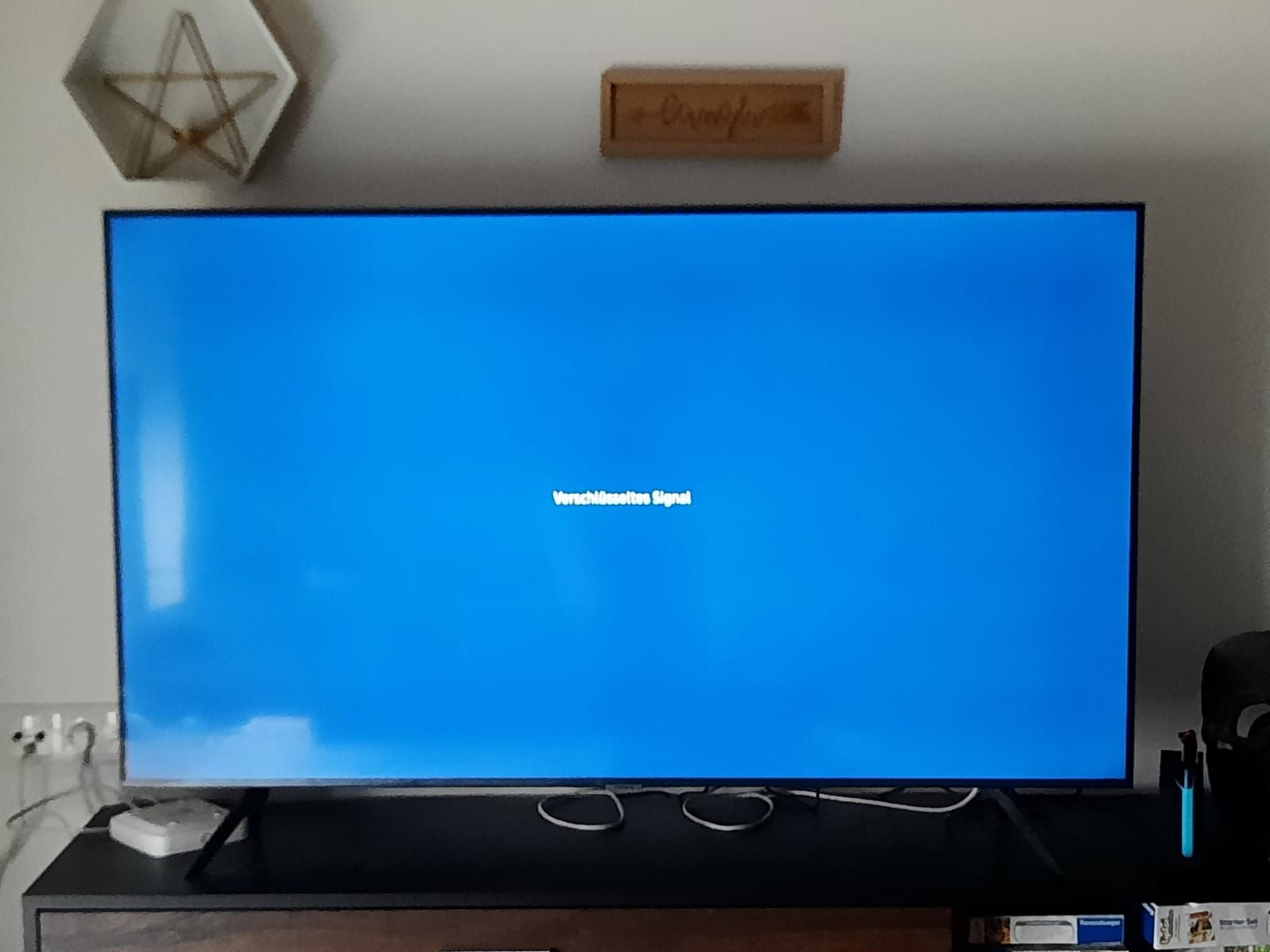

Wir haben mit unseren Samsung 55" UHD UAU7000 riesen Probleme.

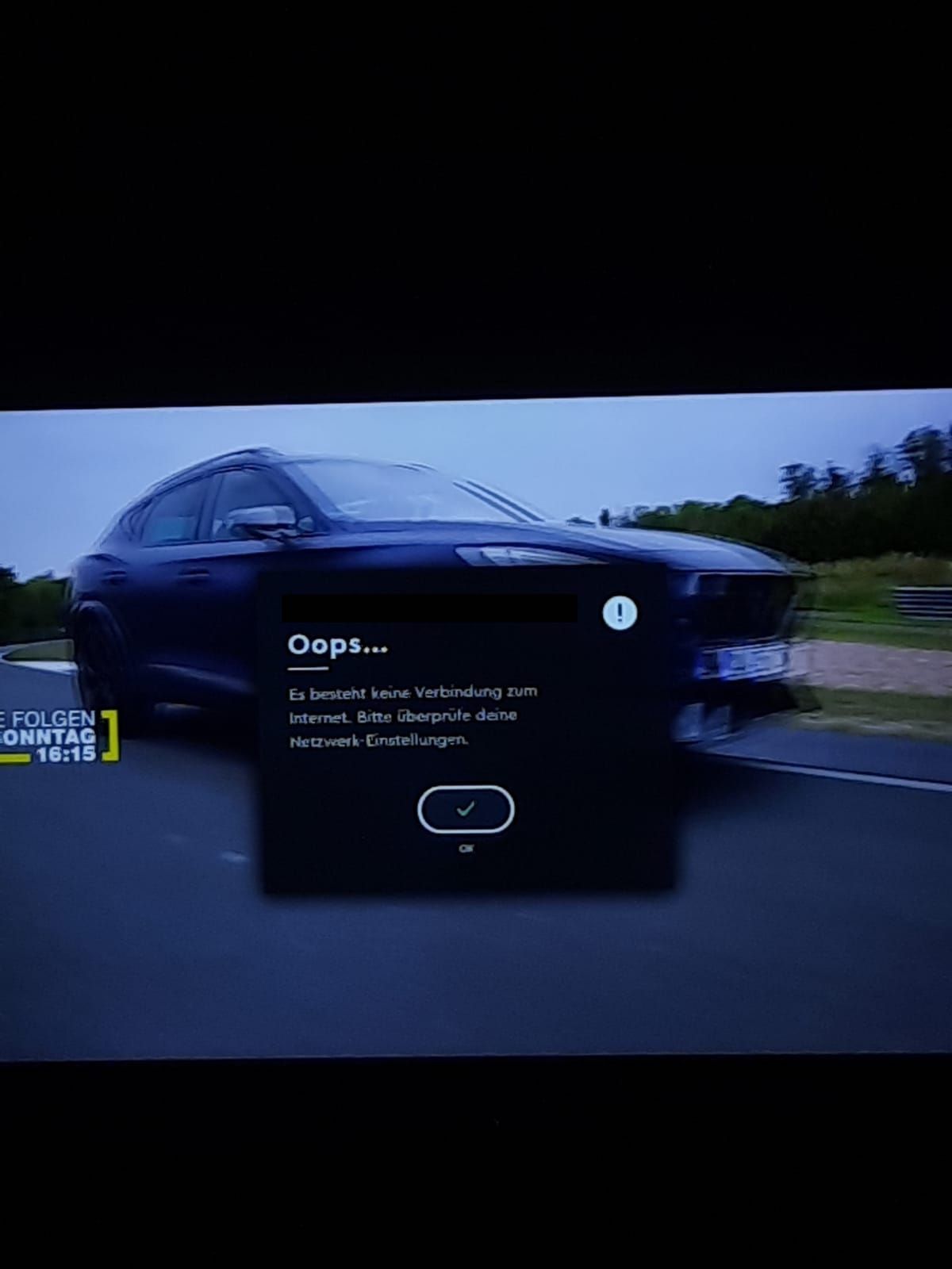

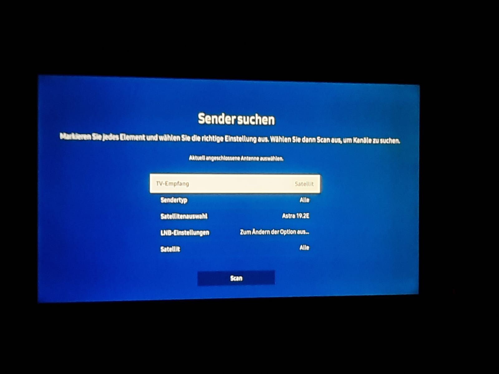

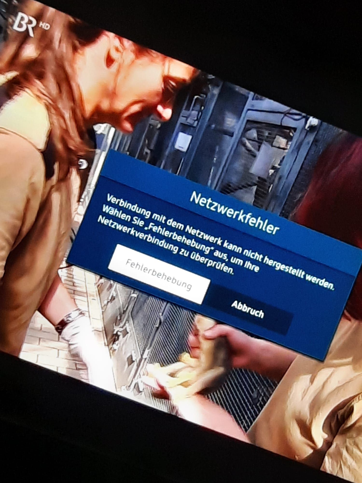

Er ist seit Weihnachten 2021 in Betrieb und seit zwei Monaten legt dieser ein komisches Verhalten an den Tag. Mal ist der Ton komplett weg, ein anderes mal kann man die HD+ Kanäle nicht mehr sehen ("verschlüsseltes Signal"), er reagiert stellenweise überhaupt nicht mehr, Wlan Verbindung hat am Anfang funktioniert im Moment hängt er per Netzwerkkabel am Router da permanent der Fernseher die Verbindung verloren hat, der Sendersuchlauf startet einfach (nicht schön wenn man mal Fernseh gucken kann). Beheben kann man das alles nur kurzfristig wenn man den Fernseher vom Strom nimmt und nach ca. 5min wieder ansteckt. Dann läuft er wieder kurzfristig bis ein oben genanntes Problem wieder auftritt. Die Probleme treten sporadisch auf, mal läuft er ein paar Tage super und dannkommt ein von oben besagten Problem

Hallo L: @konradeger , hier im User Forum von Samsung liest leider kein Support Mitarbeiter mit. Ich lese dass du Deinen SamsungTV mit LAN-Kabel an Deinen Router angegeschlossen hast. Gleichzeitig benützt Du HDplus, wie ich auch. Es muss auf jedenfall zuerst das Internet bei Dir über LAN-Kabel zwischen SamsungTV und Router funktionieren. In einem Bild von Dir habe ich gesehen, dass Du auch mit LAN-Kabel keine Internetverbindung über Deiner Router aufbauen kannst. Deswegen würde ich Dir vorschlagen mit den Support Mitarbeiter von Samsung zusammen die Anbindung über Lankabel zu testen bzw. durchzuführen. Rufe bitte den Support von Samsung an. Ich hatte gestern Probleme mit meinem SamsungTV, der keine WLAN Verbindung zu meiner Router (Fritzbox7590) mehr aufbauen konnte. Der Supportmitarbeiter von Samsung hat mit mir zusammen getestet und wir konnten die WLAN Verbindung über den SamsungTv und meinen Router wieder neu einrichten. Die Telefonnumer vom Support Samsung lautet:

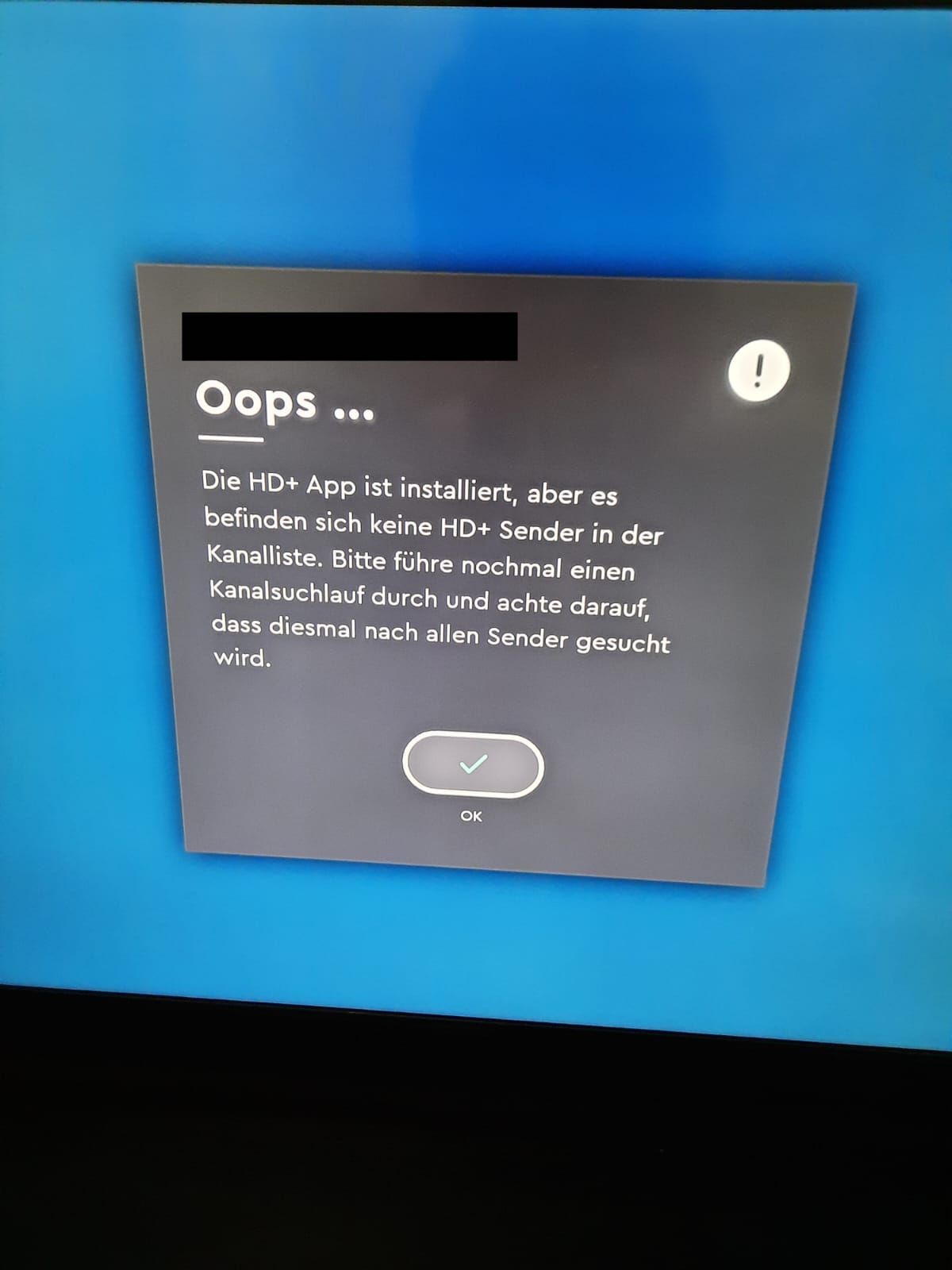

Nachdem ein Techniker vor Ort war und diverse Platinen gewechselt hat ging das Thema wieder von vorne los. Die gleichen Probleme wie davor. Hab mich dann hingesetzt und in Forums nachgelesen. Es ist bzw. war ein Software Problem und zwar das der HD+ APP mit den Betreiberprofil. Das blöde war nur, dass ich an unseren Fernseher das Betreiberprofil nicht löschen konnte (war immer ausgegraut) und wenn man bei der neueinrichtung den Anbieter HD+ verneinte installierte sich die HD+ APP wieder von selbst und die gleichen Probleme gingen wieder von vorne los. Abhilfe waren ca. 4x Werkreset und der Fernseher installierte danach nicht mehr das Betreiberprofil und diese bescheuerte HD+ APP. Leihweise ein HD+ CI Modul mit Karte reingesteckt und der Fernseher funktioniert seit über einer Woche ohne einen Fehler. Ich wollte das hier nur niederschreiben, weil vielleicht andere Leute auch solche Probleme haben könnten. Ich hätte nie im Traum daran gedacht das eine App den ganzen Fernseher Lahmlegen kann. Vielen Dank nochmal für Eure Antworten. Hoffe, ich kann vielleicht damit welche helfen, wenn ihr euren Fernseher mit der HD+ App samt den TV-Key betreibt. Es waren bei mir einige Werksresets und das verneinen der HD+ App bis er das Betreiberprofil nicht mehr installierte. Lieben Gruss Konrad
