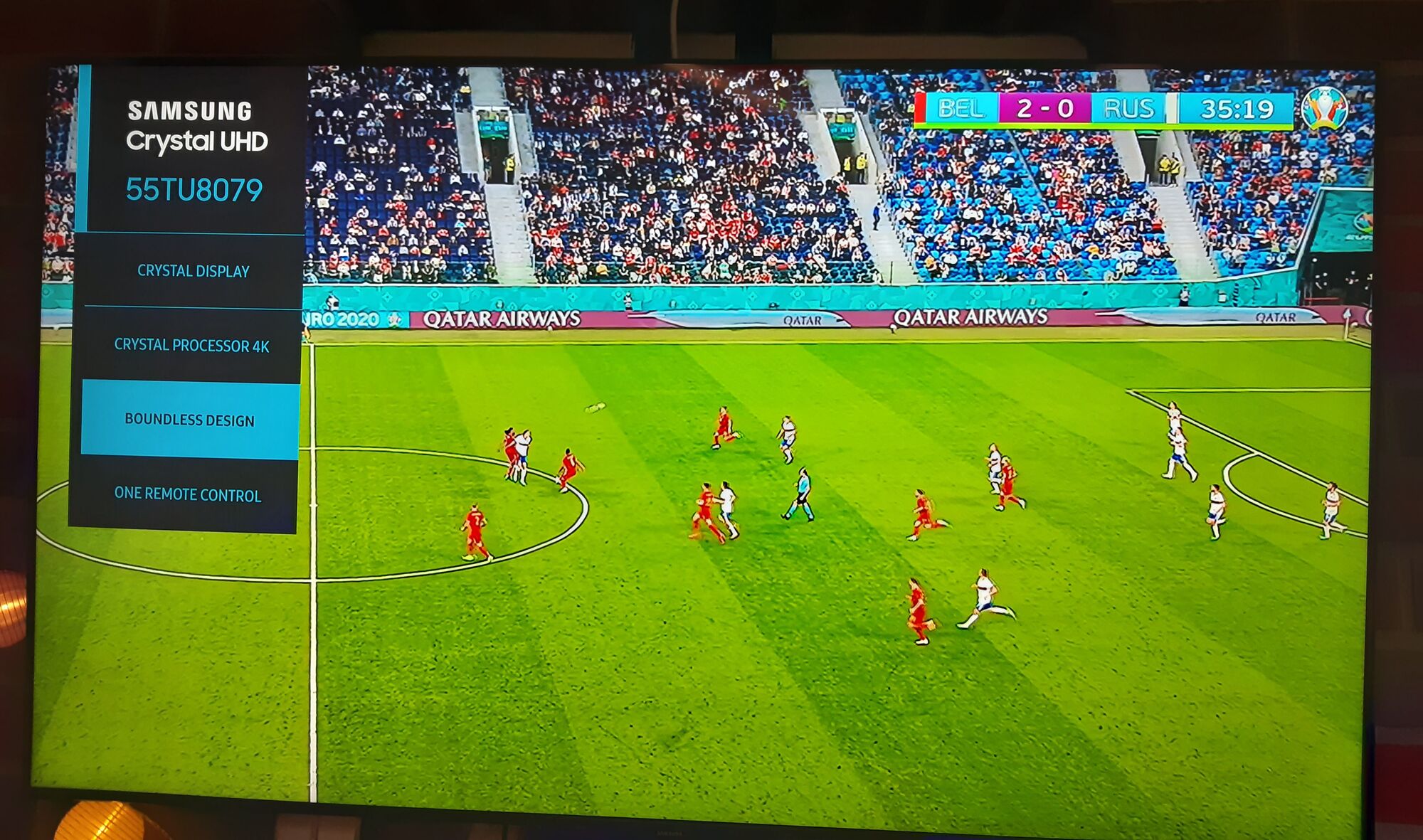

Hallo zusammen, pünktlich zut EM habe ich mir einen neuen Fernseher von Samsung (55TU8079) gekauft. Ich wäre zufrieden, wenn sich nicht immer dieses nervige Fenster (mal links, mal rechts)- siehe Bild öffnen würde. Kann mir jemand helfen, wie es ausschalten kann? Vielen Dank.
L: @brian18A - Unter Home> Einstellungen > Allgemein > Systemmanager > Einsatzmodus den Privatmodus wählen.
Super, vielen Dank...EM ist gerettet...es hat funktioniert
